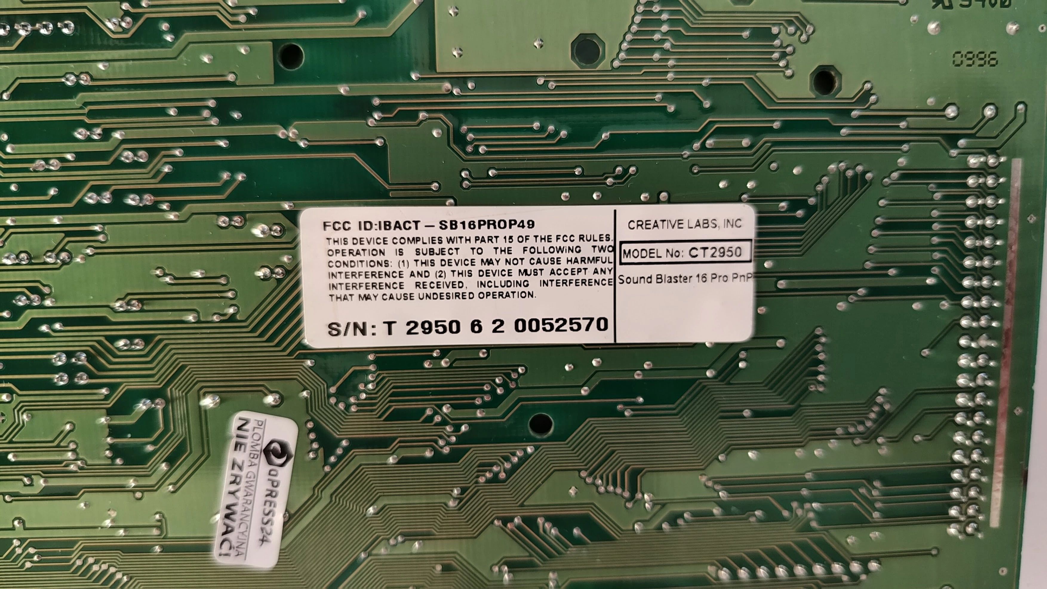

Verbaut ist diese Soundkarte hier:

Das ist die Plug & Play Version der Karte. hier musst du mit den Soundblaster Treibern VORHER erst mal die Karte initialisieren. Der 386 wird sicher kein BIOS haben mit PnP Unterstüzung.
Bei der älteren Version der Karte hast du noch Jumper zum setzen der Adresse.
Schau mal hier:
https://oemdrivers.com/sound-sb16
Da könnte der Treiber für dich dabei sein
Reaktionen: DJMadMax und GTrash81

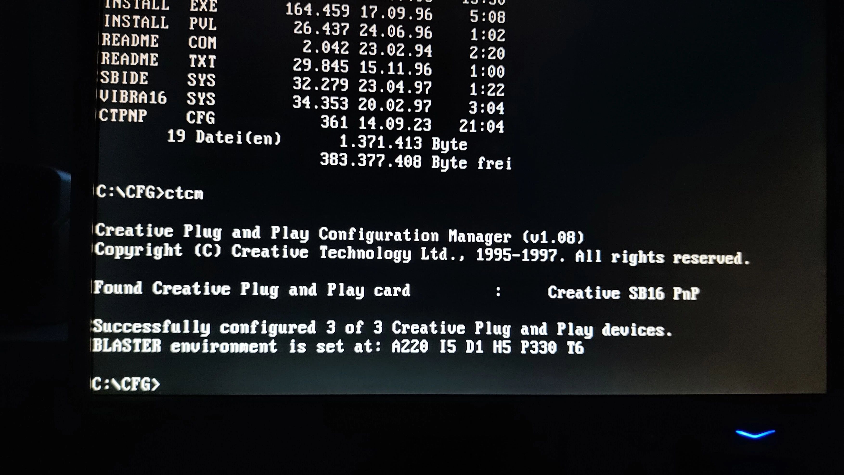

Kannst du die SB16SET via autoexec.bat laden?
SET SOUND=C:\SB16
SET BLASTER=A220 I5 D1 H5 P330 T6
SET MIDI=SYNTH:1 MAP:E
C:\SB16\DIAGNOSE /S
C:\SB16\SB16SET /SP:70 /MA:255 /VO:255 /MI:255
Quelle
Und in der config.sys muss dann der Pfad zum Treiber stehen (CTSB16.SYS und CTMMSYS.SYS)
DEVICE=C:\SB16\DRV\CTSB16.SYS /UNIT=0 /BLASTER=A:220 I:5 D:1 H:5
DEVICE=C:\SB16\DRV\CTMMSYS.SYS
Reaktionen: FCK_PTN, xxMuahdibxx und GTrash81

Das sieht eigentlich gut aus... Läuft die Karte denn mit anderen Games? IRQ 5 ist nicht von was anderem belegt?
Stell mal den IRQ testweise von 5 auf 7, manche ollen Kamellen wollen das tatsächlich.
Ach, und wieviel konventioneller Speicher ist frei? Wenn dem Spiel schlichtweg der Speicher für die Tonausgabe fehlt, bleibt diese stumm.

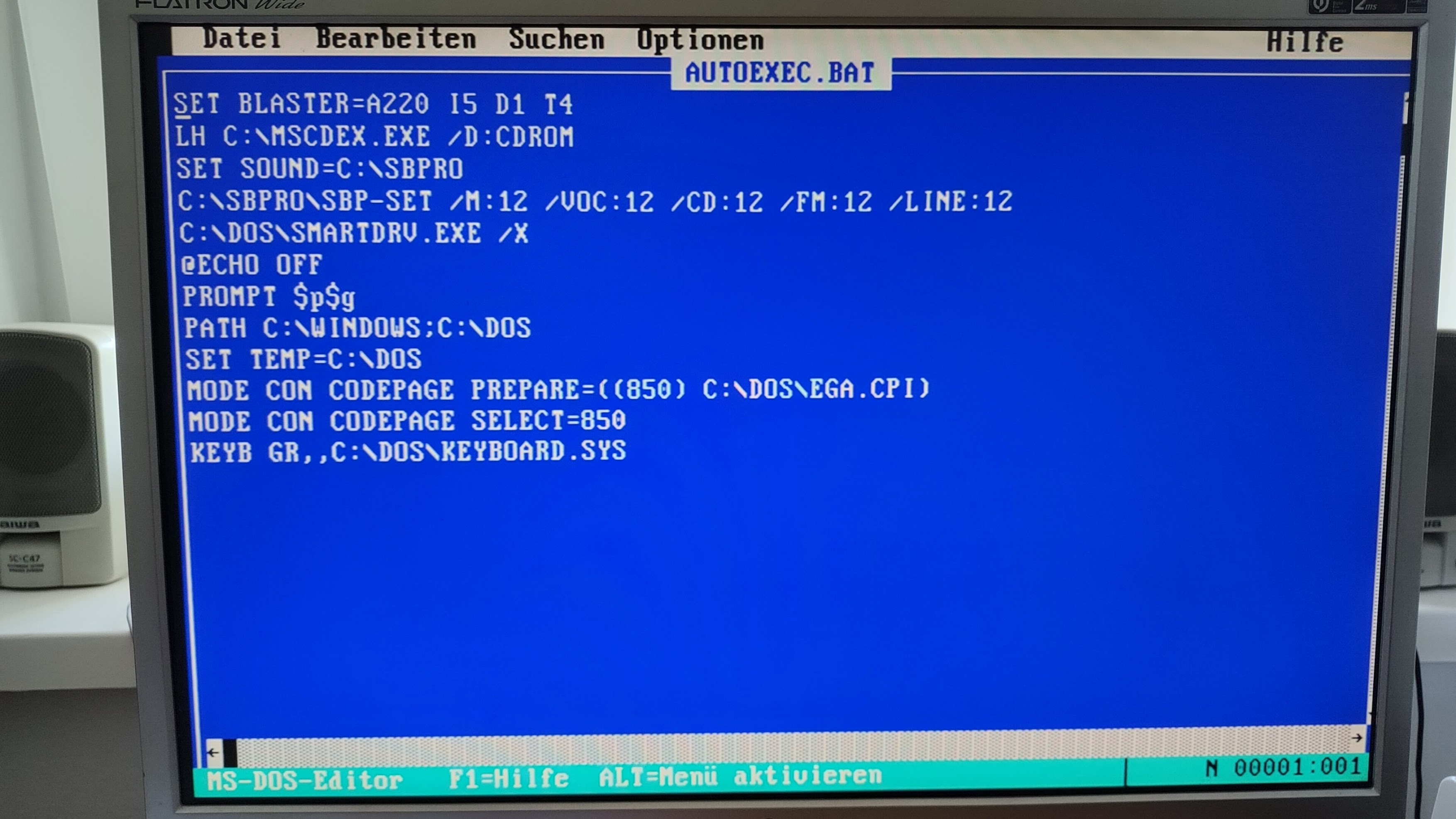

Setblaster darf nur T1 oder T3 sein ... wegen SB 1.* oder SB 2.0
Also meinst du mal den Wert verändern und testen?
