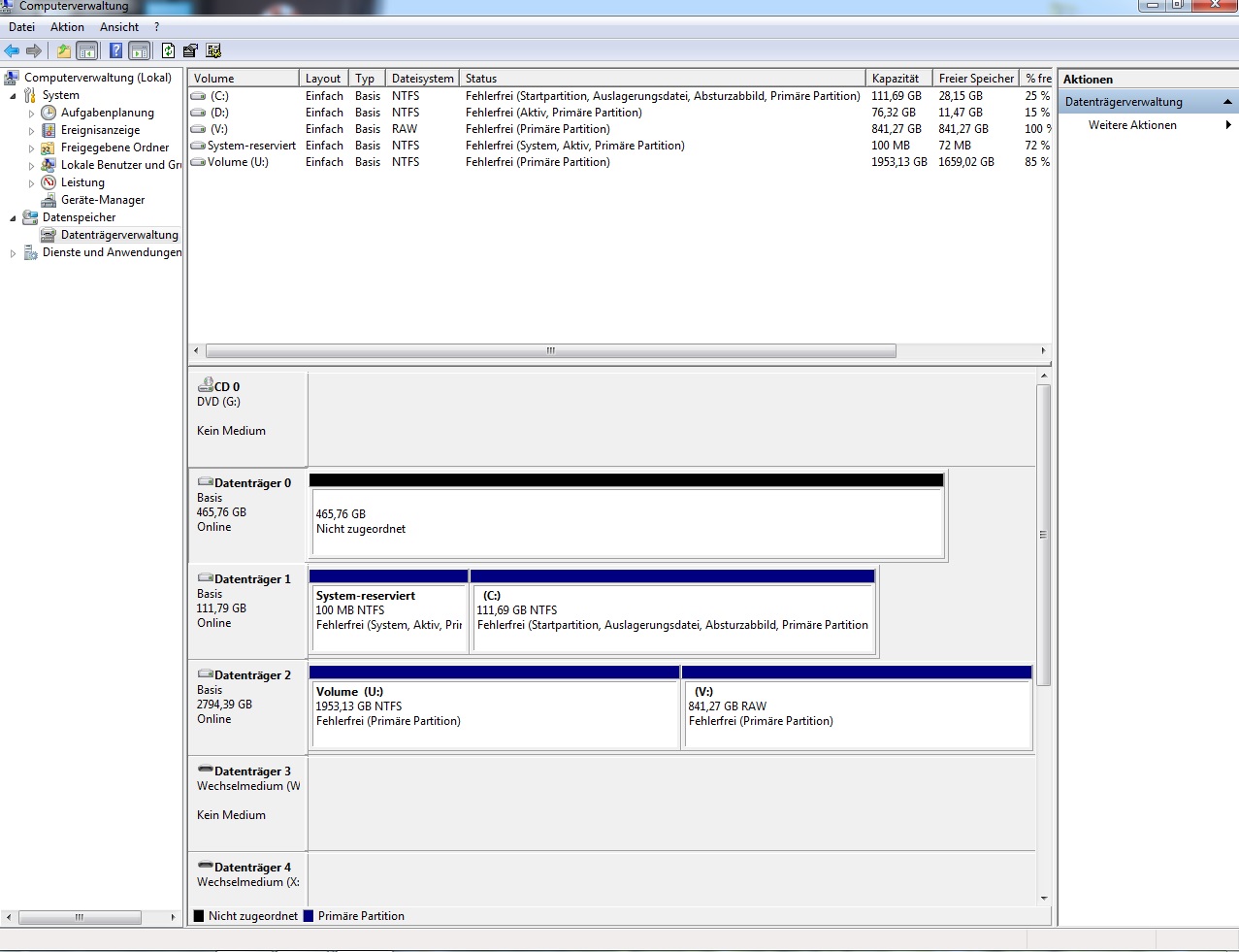

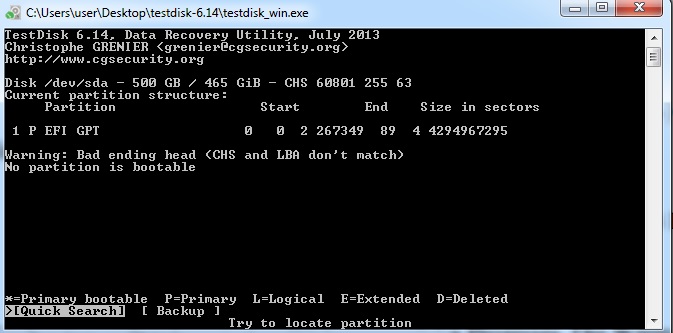

Ich habe Probleme mit einer Seagate Barracuda 500GB (ST3500418AS) SATA Festplatte.
Diese hat als Daten-Festplatte in meinem System fungiert und beinhaltete keinerlei System-Dateien.
Nach einem normalen Herunterfahren des Computers funktionierte zuerst einmal nichts mehr bis ich dann bemerkt habe, dass sich im BIOS etwas verstellt hatte und nachdem ich den Festplatten-Modus dann wieder auf AHCI umgestellt hatte (wegen SSD) funktionierte schonmal das System wieder.
Danach wurde mir allerdings meine Daten festplatte als nicht formatiert angezeigt und ich bekam die Aufforderung die Platte neu zu formatieren. Das auf der Platte vorhandene Dateisystem war zu diesem Zeitpunkt RAW.
Da ich dachte, dass dies nun mit dem BIOS zusammenhängt habe ich dieses geflashed und danach wurde mir die Platte als "nicht zugeordnet" angezeigt.

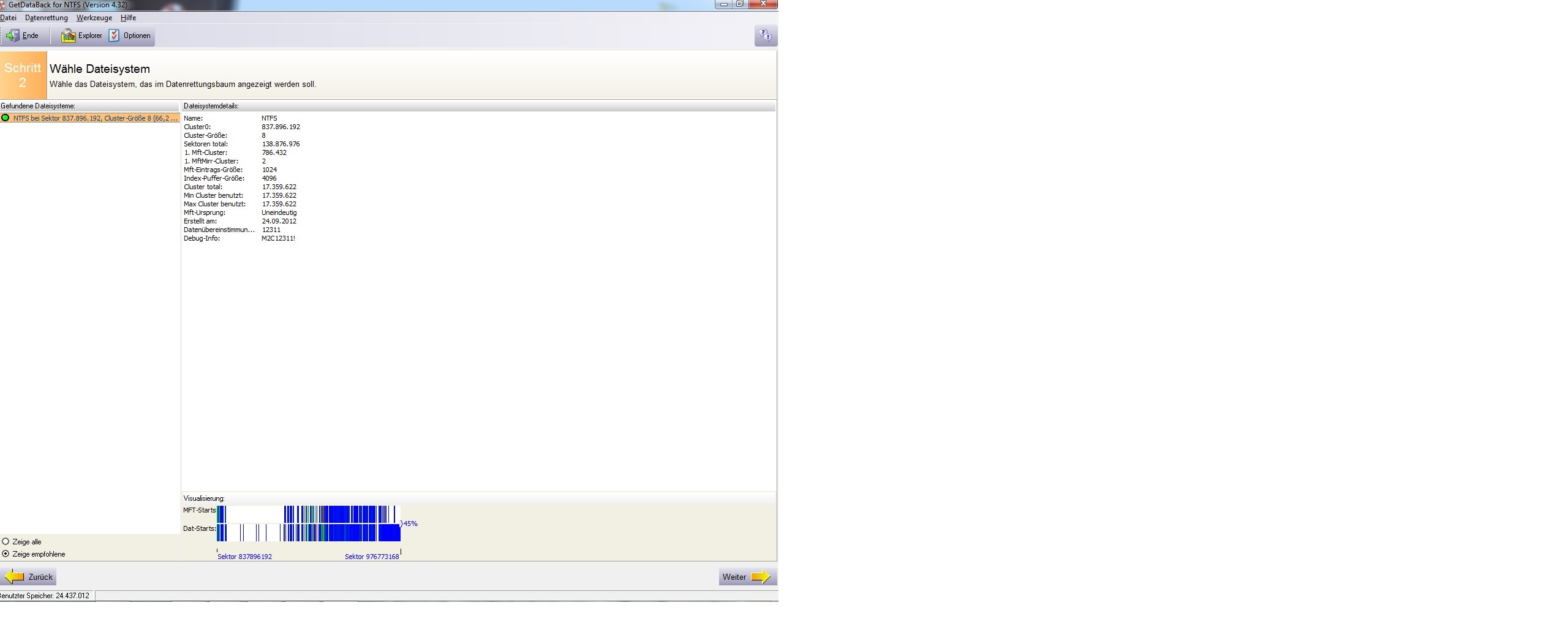

Vor dem Flaschen des BIOS habe ich schon probiert die Daten auf der Platte mittels Ontrack, Scavenger und GetDataBack zu sichern. Dieses hat auch zum Teil geklappt, aber wie das immer so ist bei weitem nicht alles.

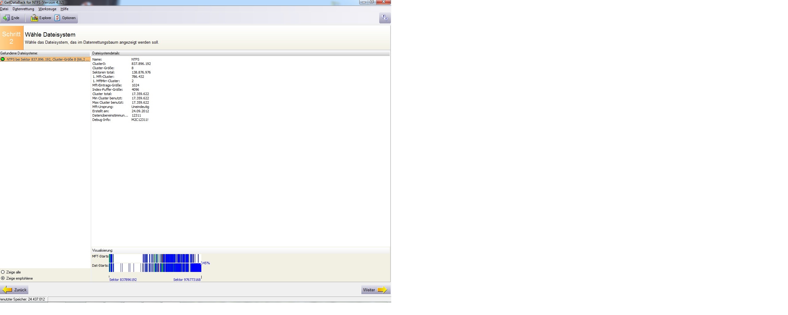

Im Anhang sind hier schon mal zwei Screenshots von meiner Datenträgerverwaltung und dem Resultat der 24h Suche von GetDataBack.

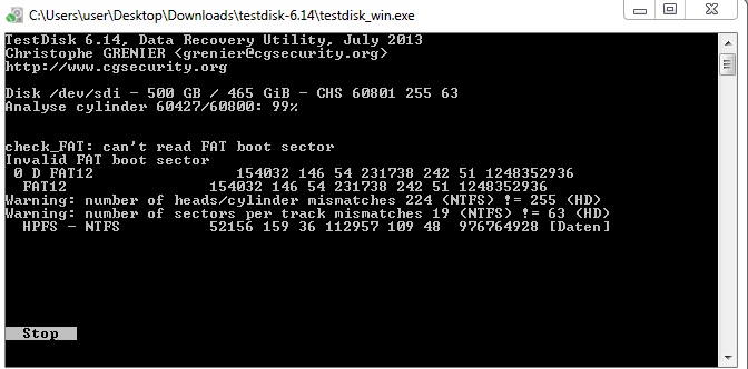

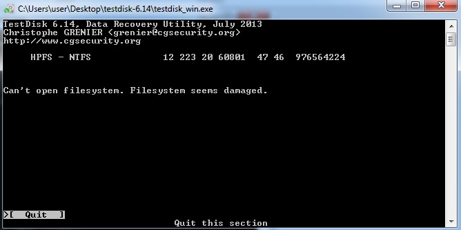

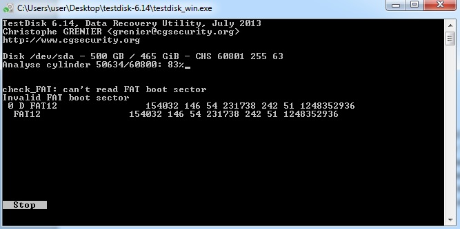

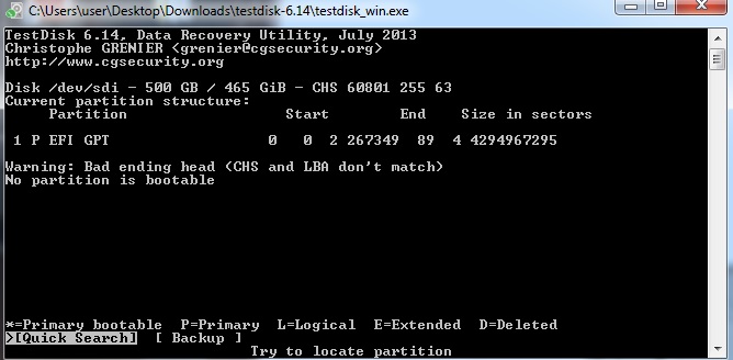

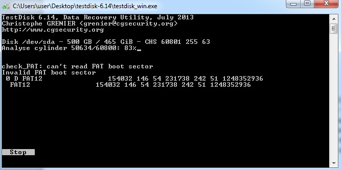

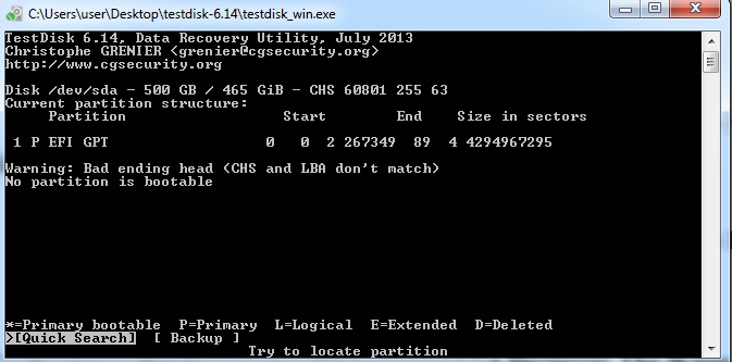

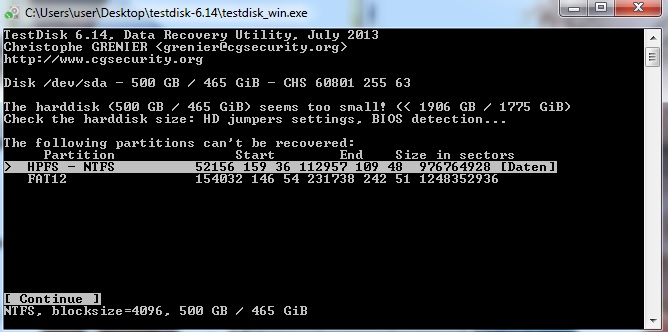

Nachdem ich dann durch suche im Internet darauf gestoßen bin, dass wahrscheinlich mein MBR bzw. der erste Bootsektor kaputt ist habe ich mich an TestDisk probiert jedoch brachte dies auch keine großen Neuerungen.
Habe schon von Usern gelesen, die ihre Platte mittels Testdisk wieder reparieren konnten. Ich hoffe, dass ihr auch mir helfen könnt.

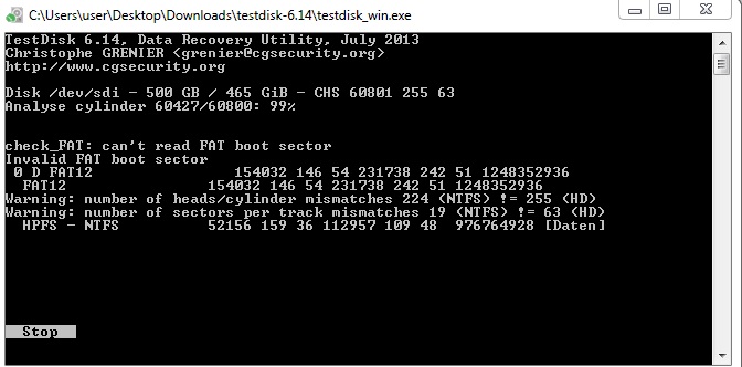

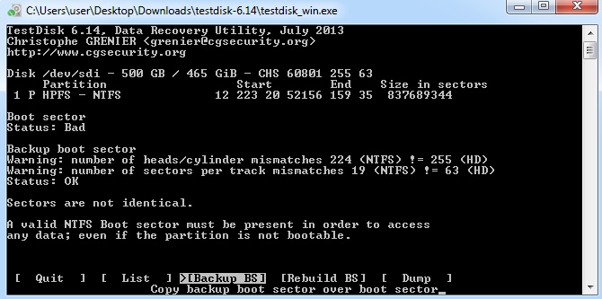

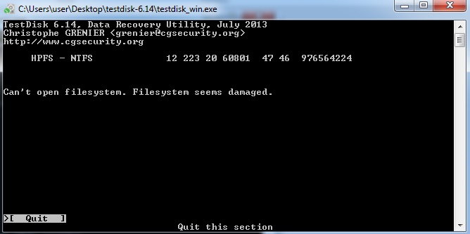

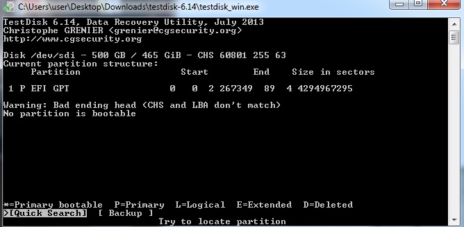

Im Anhang habe ich noch weitere Screenshots meiner TestDisk Resultate.
liebe Grüße
Florian

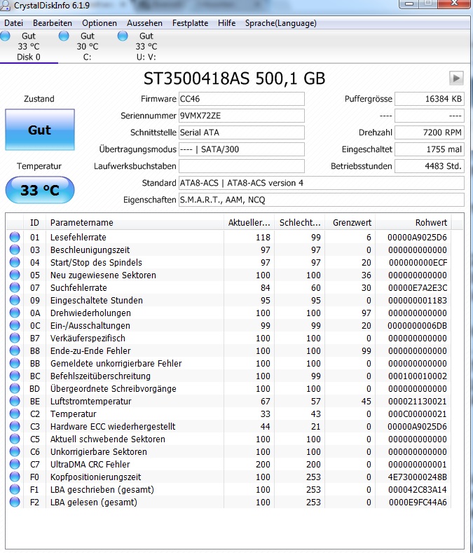

3.) Poste bitte mal den Screen von CrystalDiskInfo für die 500GB Platte, ziehe aber bitte das Fenster soweit auf, dass alle Attribute und auch die Hex-Werte bzw. Rohwerte vollständig sichtbar sind. Entweder hast Du 2 nicht beachtet oder da liegt was im Argen, denn die Anzeige der gefundenen Partitionen hat sich ja wohl geändert, wie es aussieht.

Im Anhang habe ich mal ein Screenshot hochgeladen von CrystalDiskInfo.
Passt das so oder brauchst du da noch mehr Informationen?

Die Platte sieht soweit gut aus, von der sollte der Fehler nicht kommen. Einig ein Ultra-DMA CRC Fehler stört das Bild, die kommen normalerweise vom SATA Kabel, aber der dürfte länger zurück liegen. Schau mal ob der Rohwert von C7 steigt und wenn ja, dann prüfe das SATA Kabel auf festen Sitz und tausche es ggf. aus. Somit bleibt eigentlich nur es mit anderen Datenrettungsprogrammen zu versuchen, denn manchmal schafft es das eine Programm und mal das andere die Daten zu retten.

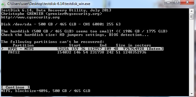

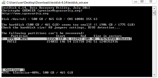

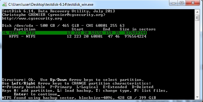

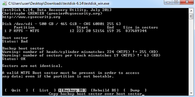

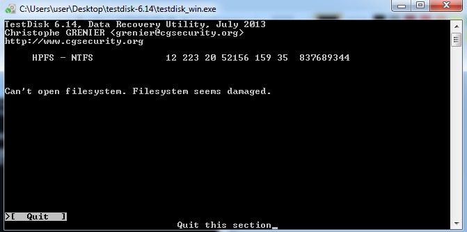

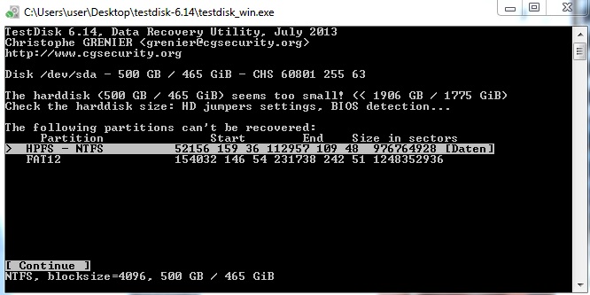

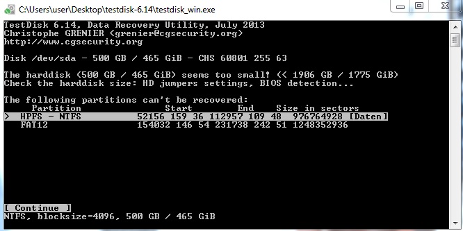

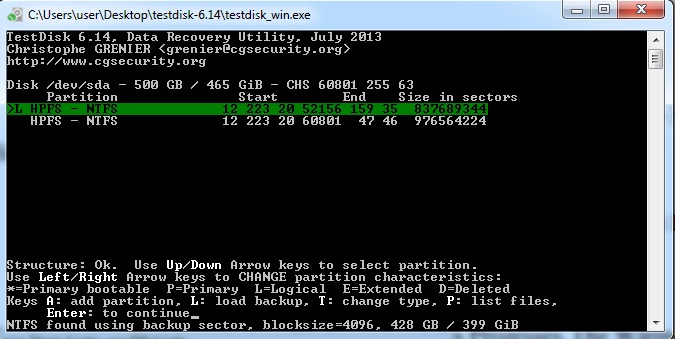

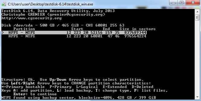

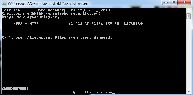

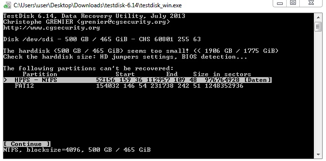

Habe heute nochmal Testdisk laufen lassen und da kam was ganz Interessantes raus während der Suche.
Anscheinend stimmt die Anzahl der Sektoren nicht, wenn ich das richtig sehe, weil die Partition zu groß ist für die Platte?
Was muss ich da machen?
