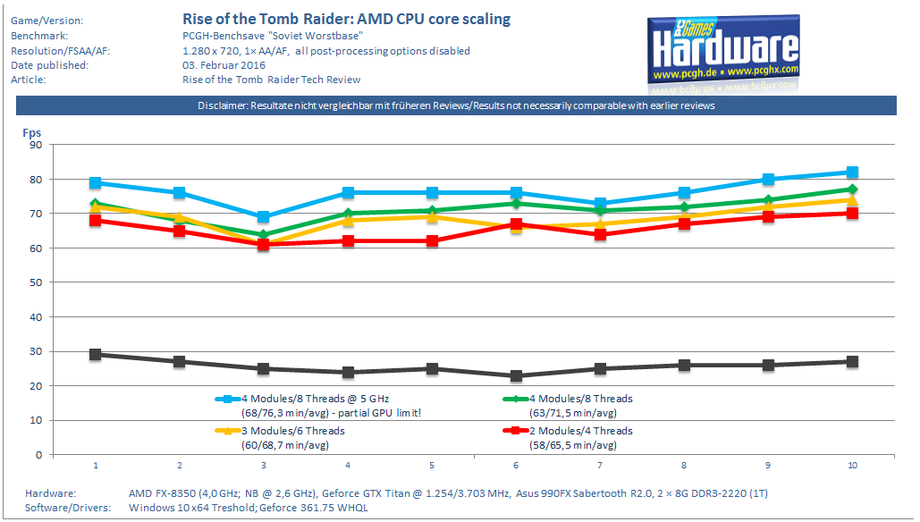

Wenn Du TR daddeln möchtest, dann solltest du einfach den größten Bremsklotz austauschen & dies ist in deinem Fall die GPU.
Dein Vishera leistet in diesem Game gute Dienste & für Office, Filmchen & Co braucht man da auch nicht die Plattform tauschen. Wie gesagt, einfach eine neue Graka ordern & ggf. noch eine SSD & gut ist ...:-)
Ah Fei vielen Dank. Das ist doch, was ich wollte 😀 Man braucht doch nicht immer Den Grund , um was zum tauschen.

Die Grafik hab ich auch gerade rausgesucht. Wäre ein Rückschritt für das game vom fx auf einen i3 zu wechseln. Ist halt fraglich warum man 300€ oder 150€ wenn die alte Cpu/board/ram verkauft ist, für nichts im Nichts verbuffen lassen möchte. Wenn es der Wechsel um des Wechsels Willen sein muss, dann wären das die Komponenten die im Budget liegen mit gewünschtem atx board:
