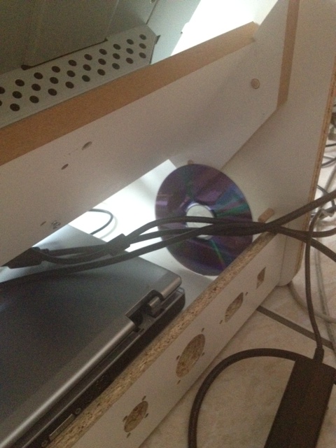

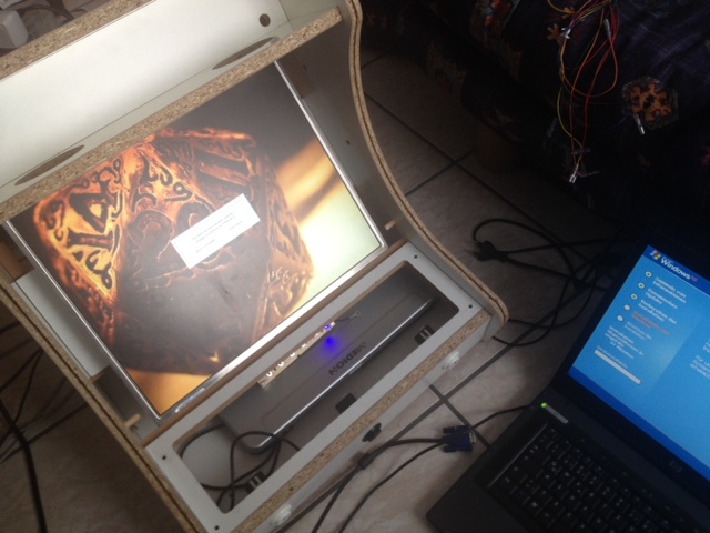

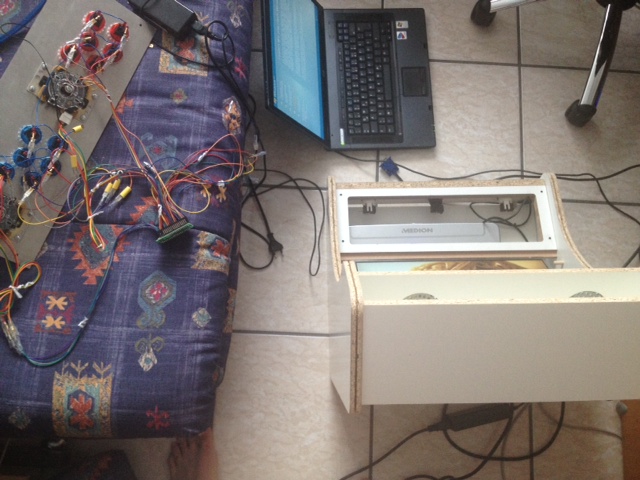

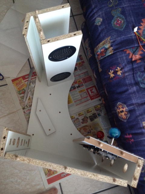

ich baue mir zur Zeit einen kleinen Arcadeautomaten. Das Innenleben soll auf einer PC Architektur mit einem MAME Emulator basieren. Da mein Gehäuse aber ziemlich knapp bemessen ist, kann ich maximal ein mini ATX unterbringen. Ursprüngliche Idee war es, ein Notebook ohne Display zu verbauen, bisher konnte ich da aber nichts passendes auftreiben... ich hatte ein Aldi Medion MD 96500 aber dort war scheinbar der komplette Onboard-GFX Chip hinüber, jetzt habe ich es mit einem HP Compaq nx8220 versucht, aber bekomme den VGA Ausgang nicht richtig auf meinem verbauten Monitor kalibriert, muss wohl am Output des Notebooks oder am VGA Input des Monitors liegen... wenn ich meinen Rechner per DVI anschließe, kann ich das Bild perfekt kalibrieren.
Auf jeden Fall habe ich jetzt überlegt ein mini ATX Board + entsprechendem Netzteil zu verbauen. Dann hätte ich alles Onboard was ich brauche... leider habe ich in dem Bereich keine Erfahrung und würde ein paar Tipps benötigen. Speziell was das Thema Stromversorgung angeht (für ein fullsize ATX Netzteil habe ich keinen Platz). Ich habe hier jetzt etwas gelesen: https://www.computerbase.de/forum/threads/ratgeber-fuer-mini-itx-systeme.619354/ aber bin mit meiner Entscheidung noch nicht wirklich weiter gekommen... Leistungsmäßig muss es nicht mehr drauf haben als die oben genannten Notebooksysteme... die Emulatoren die ich einsetzen will, sind nicht sonderlich hardware hungrig (MAME, zSNES, evtl. pSX/project64).
Anbei ein paar Bilder für die Übersicht der Gehäuses... man kann sehen das sehr wenig Platz für einen Kühlkörper o.Ä. ist :-/
