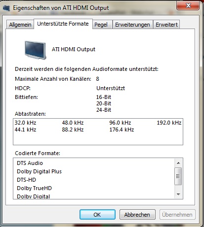

Also Laut systemsteuerung muss es die Grafikkarte unterstützen nur mit dem ausgeben hakts
so sieht das bei mir auch aus -dein Material zum abspielen ist aber schon in 5.1 -oder?
Konfiguration der LS in obigem Menü ausgeführt?
