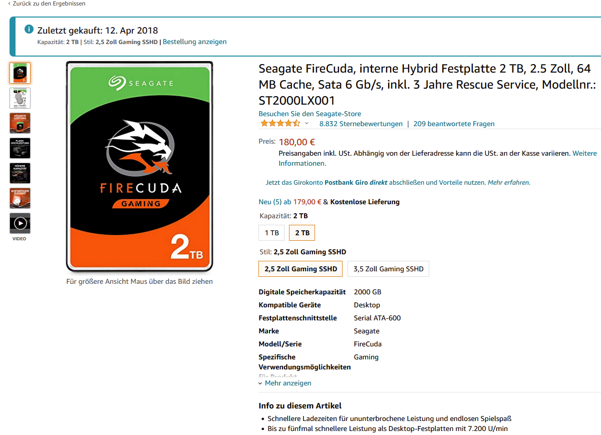

Welche SSHD.
Ich habe da an die Seagate FireCuda gedacht. Mir reicht der Speicher eh langsam nicht mehr und leichtes Kratzen ist ab und zu zu hören. Eine SSD ist mir aktuell eh zu teuer.

Soweit ich weiss sind nur noch die Firecudas zu haben, habe 2 stück davon und kann sagen, finger weg eher ne etwas bessere HDD, voralledem in anbetracht das die jetzt das doppelte kostet was ich damals gezahlt habe.
90 zahlte ich, nun kostet die 180. das lohnt nicht, für das geld bekommt man fast ne 2TB SSD
