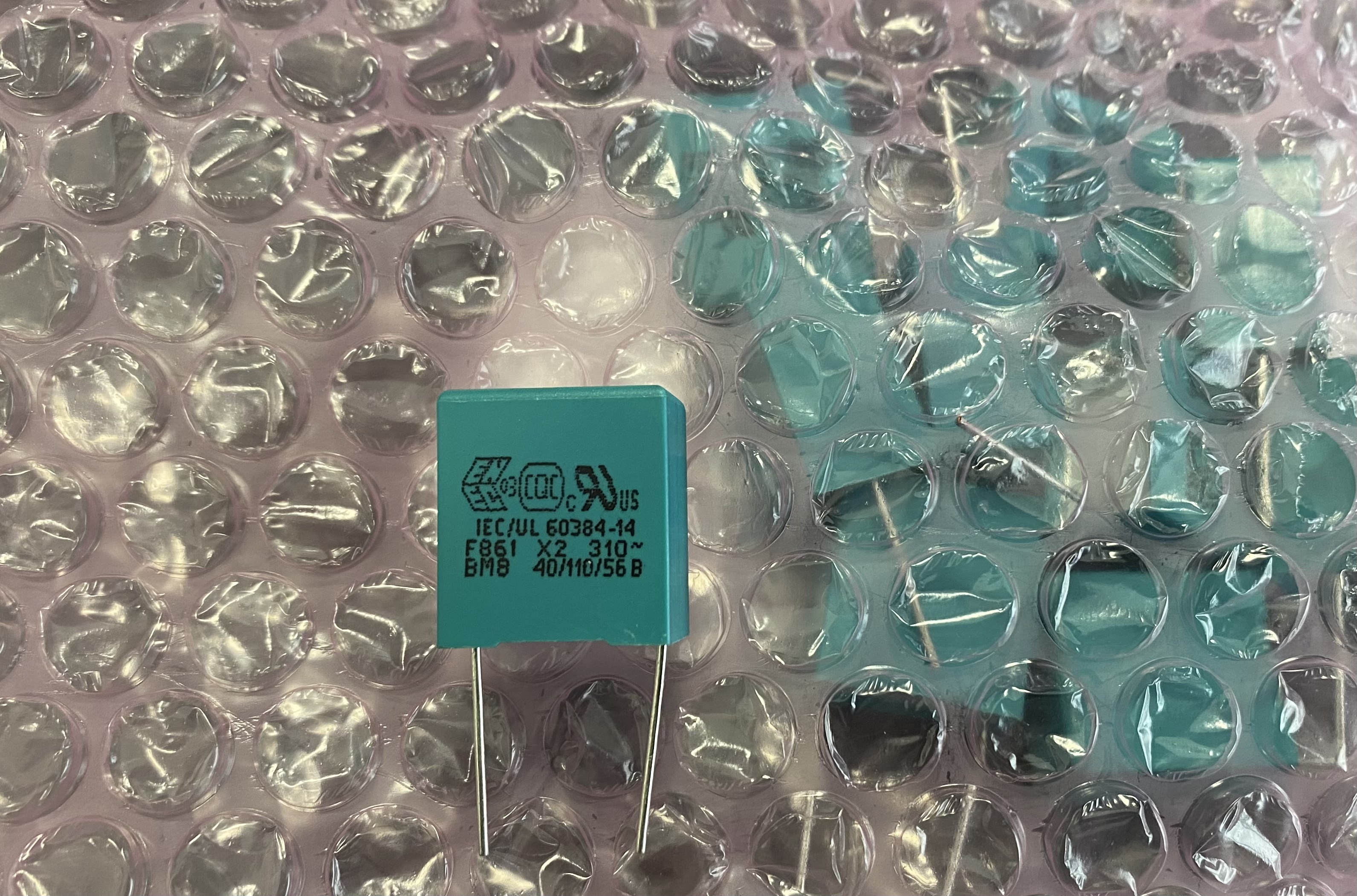

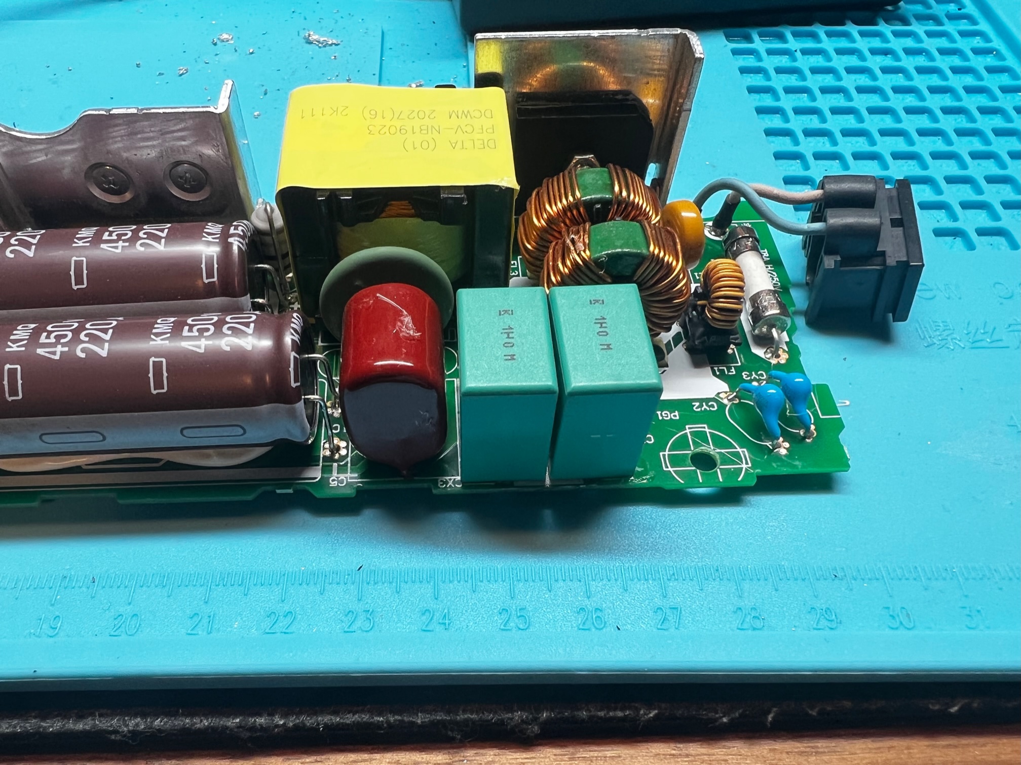

Die Kondensatoren sind da, hab sie direkt ausgetauscht (Konsole war 24h+ vorher vom Netz getrennt!!)
Die PS5 ist endlich Spulenfieben befreit!!!!
Invest 2x 1,27€ + 1 Stunde Arbeit (je nach Skill, ich habe mir Zeit gelassen)

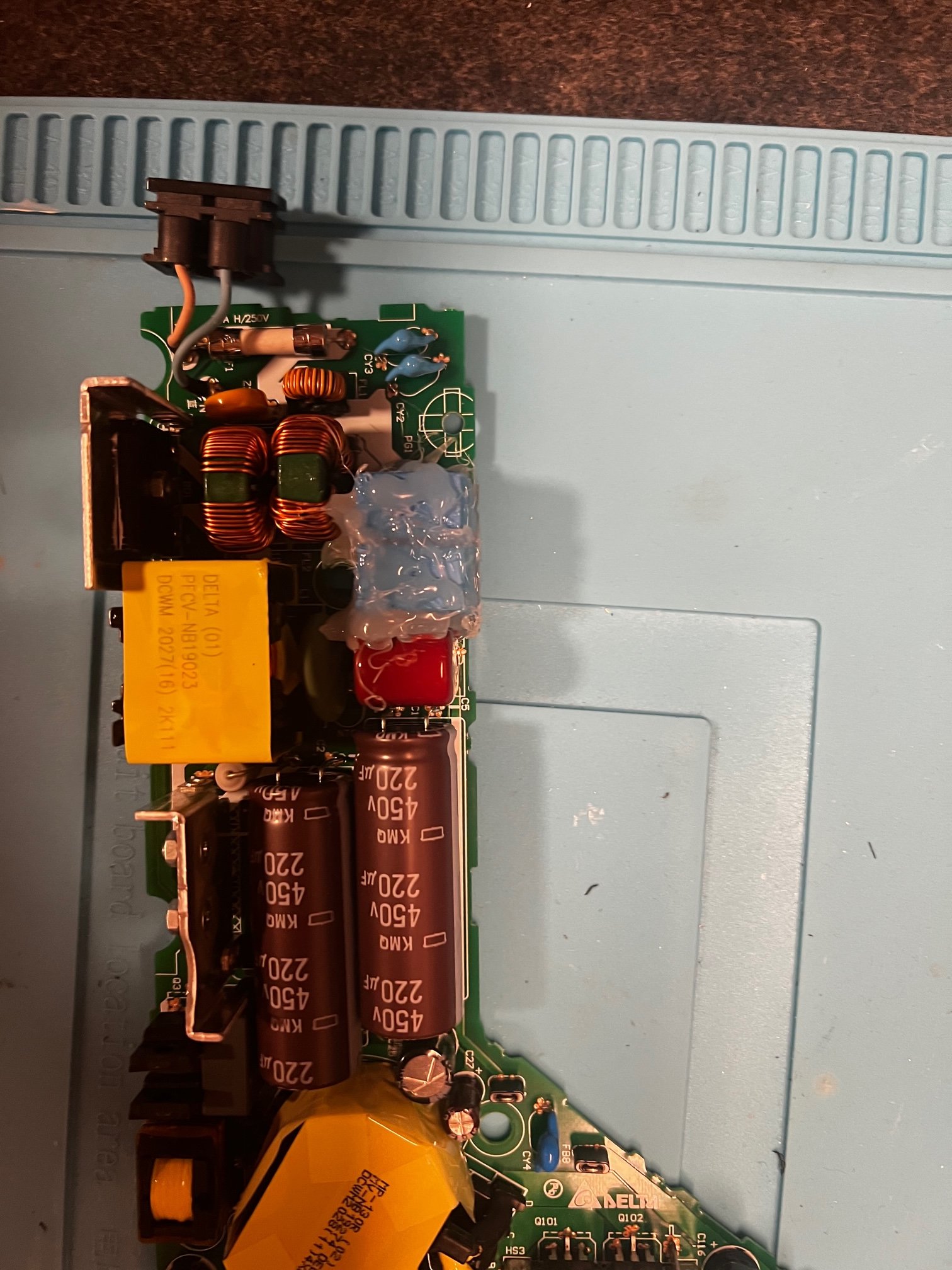

Kann mir wer sagen, welches zusĂ€tzliche Mittel brauchbar ist, um Teile zu umhĂŒllen, wie bei meinem Anfangspost? Graue, nach Kleber ausschauende Masse.
F861BZ105M310A - Radialer Folienkondensator, 1uF, 310VAC, 630VDC, 20%, KEMET

Wie siehts mit dem Zeug aus?
Loctite Epoxidharz-Kleber Grau, HY 4060GY, Doppelkartusche, 25 g
WĂŒrde von der Beschreibung her perfekt passen, hitzebestĂ€ndig + grau.
Aber ich finde nichts ĂŒber die LeitfĂ€higkeit!
Cyanacrylat ist allgemein als nichtleitend bekannt aber wie siehts aus mit Epoxidharz?
Hab da verschiedene Aussagen im Internet gefunden..
Epoxidharz leitet generell erstmal keinen Strom und wird auch in Isolationsbauteilen verwendet (oder eben in den Platinen selbst um die GFK Gewebe zu fixieren) bei grauen wĂ€re ich jedoch erstmal vorsichtig da es ein Alu gefĂŒlltes Epoxidharz sein könnte. Kann aber beruhigend sagen dass quasi so gut wie jedes Epoxidharz benutzt werden könnte da die Tg (GlasĂŒbergangstemperatur) meist hoch genug liegt
Gruß von nem Faserverbundwerkstoff-Techniker :)

Ich habe mich entschlossen fĂŒr diesen Klebstoff!
Warum?
Weil der Hersteller selbst im Datenblatt erwĂ€hnt, dass der Kleber fĂŒr Leiterplatten geeignet ist.
ZusÀtzlich geeignet bis 195C und wieder grau
● Hervorragender elektrischer Isolator
● Lange Verarbeitungsdauer
● Ausgezeichnete BestĂ€ndigkeit gegen Schlag- und Stoßbelastungen
● BestĂ€ndig gegen eine Vielzahl von Chemikalien und Lösungsmitteln
(finde ich optisch am besten, auch wenn ich es wohl nie wieder sehen werde)
ZusĂ€tzlich wird es nicht so hart wie "Stein" sondern bleibt fĂŒr immer ein kleines bisschen wie "Gummi" uns wĂŒrde somit umso besser als "DĂ€mpfer" fungieren.
Geeignete Materialien fĂŒr Keramik, Glas, Metalle, Kunststoffe, Gummi, Holz und Mauerwerk
3309489/50ML,LOCTITE EA 9489 Strukturklebstoff (2K Epoxy), 50 ml Doppelkartusche

Ich verklebe die Teile, falls es ein Game gibt was doch noch das Fiepen erzeugen kann. Sicher ist sicher! Noch ist die PlayStation 5 nicht komplett zugebaut und der Aufwand ist minimal von hieraus gesehen!
