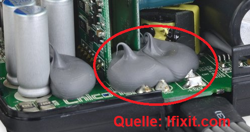

Genauer gesagt für einen bestimmten Kondensator (2 Stück benötigt). (Bild hänge ich unten an)
Im Bild sieht man einen der zwei original Kondensatoren, dass sogenannte "Coil Whine" was offenbar nicht von einer Spule kommt, sondern von den beiden Kondensatoren. Bei hörere Last bei zb Spider Man, gehen die Kondensatoren richtig ab! (Ticken / Summen)!
Ziel: Akkuraten Ersatz
Problem: Bisher habe ich "nur" größere Kondensatoren gefunden, mit einem Rastermaß von größer 15mm.
Ich möchte gerne einen schönen Ersatz, wo haargenau der Kondensator(en) reinpasst.
CMPP 40/105K (1uF)/56/B 310VAC Rastermaß 15mm (Speccs vom dem original Kondensator)
Der Kondesator darf eine höhere Spannungsfestigkeit von 310VAC aufweisen, aber keine Niedrigere.
Bei Conrad, Farnell und Reichelt wurde ich jedenfalls nicht fündig, sonst jemand ideen?
Preis ist mir relativ egal. (1-10€ in der Regel pro Stück)
Zudem, kann mir jemand sagen welche art "Silikonartigen Kleber" Microsoft bei ihrer Xbox Series X verwendet hat? (siehe zweites Bild)

Leider nein, was du da bei Google ausgesucht hast, ist lediglich eine Reihe an Bauteilen, die äußerlich die gleichen Maße haben, aber keineswegs die gleichen oder besseren „innere Werte“
1uF / 310 VAC ist sozusagen der Start beziehungsweise Minimum wert. Nächster step wäre 15mm Rastermaß.

https://de.farnell.com/epcos/b32778h8566k000/cap-56uf-800v-film-radial/dp/2946253?st=kondensator 105k 310v 40/105/56
Eventuell ist es der, kann ich auf die schnelle jetzt nicht sagen. Ansonsten das Datenblatt
durchforsten.
http://www.farnell.com/datasheets/2699698.pdf
Andere Option, man ruft einen der unzähligen Distributoren für Elektronikbauteile (SMD/THT) an (Farnell etc.), und fragt nach diesem Teil. Evtl. kann man auch das Bild an die schicken, dann sollten sie dir besser Auskunft geben können.

Dank dem Hinweis von @Entropie_JK konnte ich nun Ersatzeile bestellen.
Sollten die neuen Teile "besser" -> Leiser, sein als die alten, werde ich mich nochmal melden.
