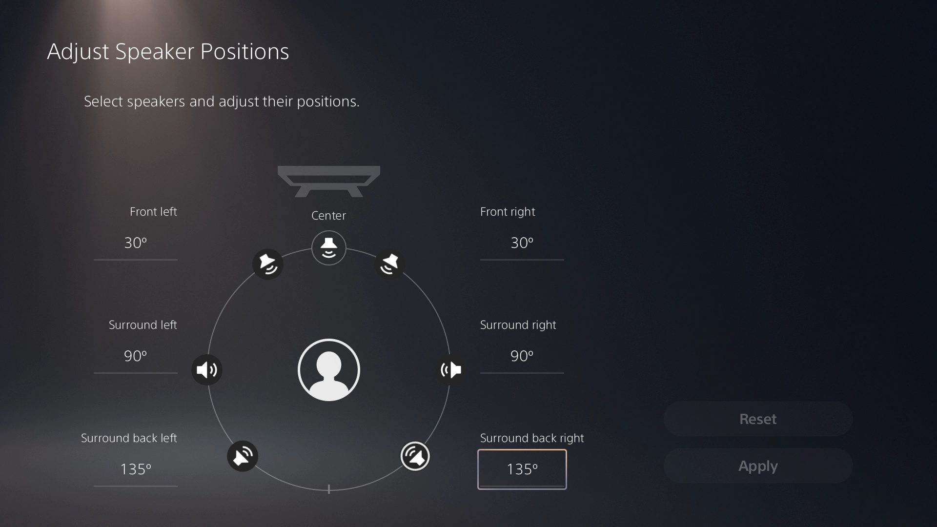

Also ist ein PCM 7.1 möglich und man kann die Lautsprecher Position genau bestimmen. Wie genau die Config bzw. 7.1 sich einstellen lässt, werde ich ja sehen und werde auch berichten. So wie es scheint, ist das aber doch die bessere Lösung, wenn es um Sound geht.
Hab ein Pic von 7.1 gefunden:
Ob man Höhenlautsprecher Konfigurieren kann, werde ich ja sehen (nichts gefunden). Ansonsten hat es sehr wahrscheinlich keinen Vorteil gegenüber PCM 5.1
Scheint meine Vermutung ja zu bestätigen bzw. wäre 7.1 ja dann ggf. bei mir sogar ein Nachteil. Allerdings ist das bei Filmen ja auch kein Problem, da der AVR die fehlenden zwei Lautsprecher unten auf Front und Back aufteilt.
"I have a 5.1.2 set up with front heights and after a lot of research I believe the best setting I came up with was setting audio in PS4 (now the PS5) to 5.1 audio and then upmixing with the receiver to either Atmos or DTS Neural X.
I believe setting it to 7.1 will send the wrong audio channel information to the height channels unless I'm underestimating my Dennon's capabilities to reroute or know what to do with a 7.1 PCM signal for its 5.1.2 setup coming from PS4/PS5."
