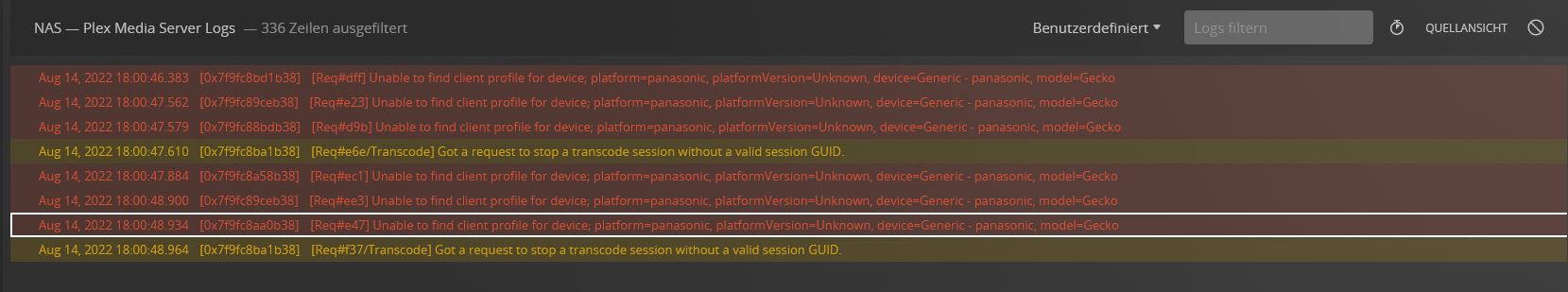

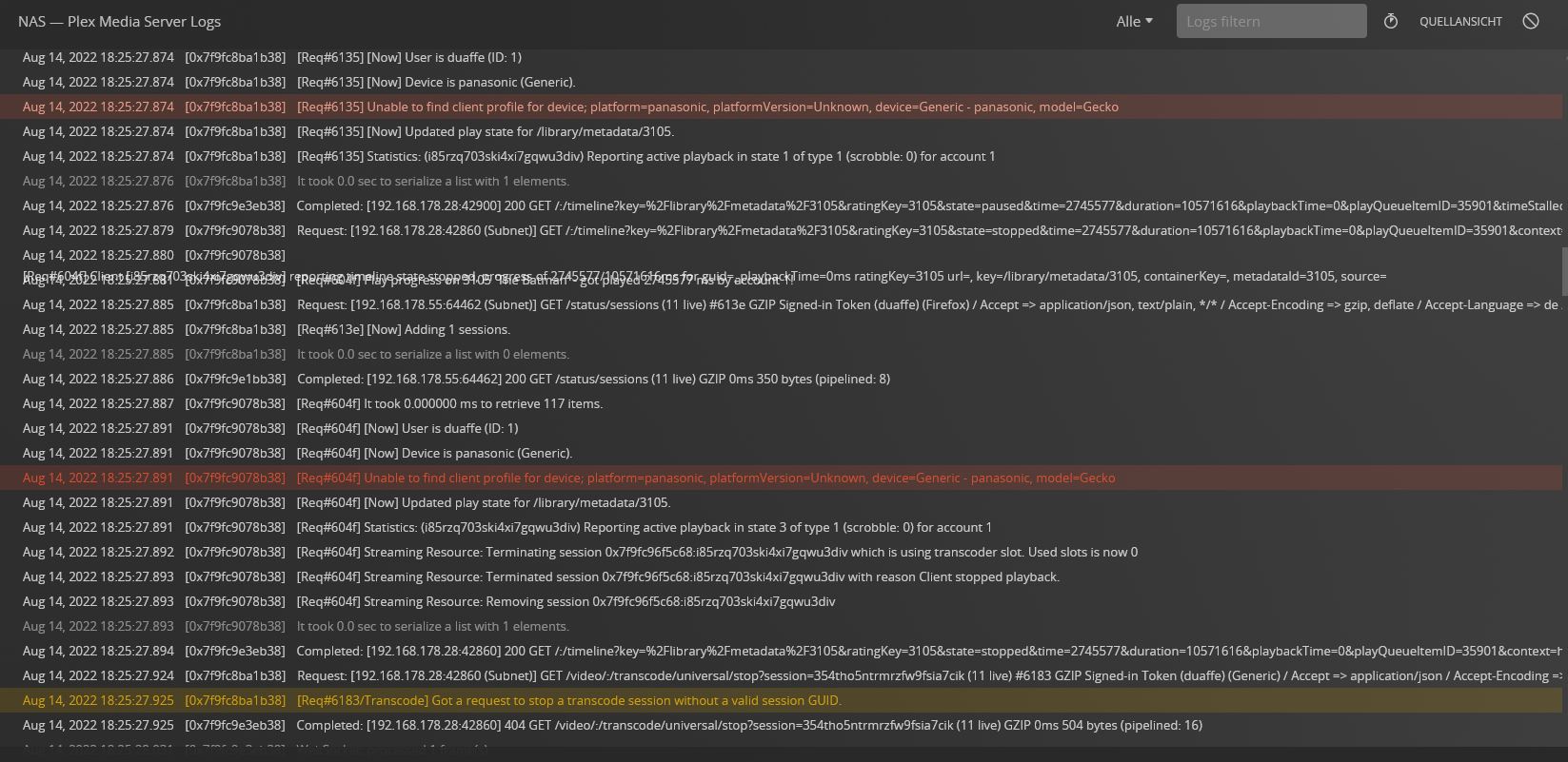

Was sagen die Plex-Logs?
Eventuell helfen die bei der Problemfindung.
Zeitstempel
LevelFehler
Thread
Nachricht[Req#e47] Unable to find client profile for device; platform=panasonic, platformVersion=Unknown, device=Generic - panasonic, model=Gecko
Aber ich sehe darüber und daruter Transcode-Errors.
