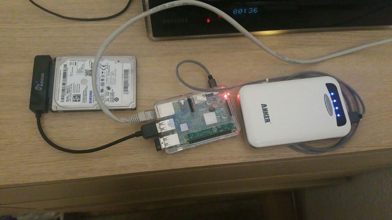

Hallo Hyp0cri5y,
nachdem wir uns in einem anderen Thread mal über den Weg gelaufen sind, wollte ich auch hier nochmal einhaken und mich für das tolle Tutorial bedanken!
Ich habe mit deiner Hilfe einen Plex Server auf Raspbian (mit GUI) zum Laufen bekommen und konnte damit in mein Mobiles Medienserver Projekt starten. Ziel ist es fürs Auto und den Rucksack einen Medienserver dabei zu haben, von dem die Kinder bei langen Autofahrten, oder sonstigen für sie langweiligen Events ihre Filme gucken können.
Ergo brauche ich Rechner, Speicher, Stromversorgung und ein Netzwerk. Der Rechner ist mein Raspi 3 Model B, Speicher ist eine 640GB Notebook HDD, die Stromversorgung ist eine Anker Powerbank mit 2A + 1A Ausgang und als Netzwerk werde ich einen billigen USB-Chinarouter nehmen, an den ich den Pi mit LAN Kabel hänge und der ein Mini WLAN für die Kiddies aufspannt.
Der Router ist noch unterwegs, aber der Rest der Hardware steht und läuft dank deinem Tutorial:
In einem anderen Forum hatte ich gelesen, dass man bei den neuen Pi's die Stromversorgung nicht mehr hochsetzen muss für eine Externe HDD und bei mir hat es auch so auf anhieb geklappt. Die HDD will 0,85A an 5V laut Etikett.
Ich bin per LAN-Kabel im Heimnetzwerk und kann parallel und unabhängig voneinander mit 2 Clients 576p-Videos streamen (DVD Qualität) und damit habe ich mein Ziel schon erreicht. Ich versuche bei Gelegenheit noch 2x Full HD.
Ich war sehr freudig überrascht, dass sich der Verbund mit 2A betreiben lässt. Hatte nämlich schon Pläne geschmiedet, wie ich über eine 12V Powerbank und einen DC-Wandler insg. 3A auf das System geben kann. Aber so ist es natürlich viel angenehmer =D.
Wenn der Router da ist, bastel ich mir noch ein Gehäuse für das Ding und dann kommt es in den Kofferraum =D
Nochmals besten Dank!
