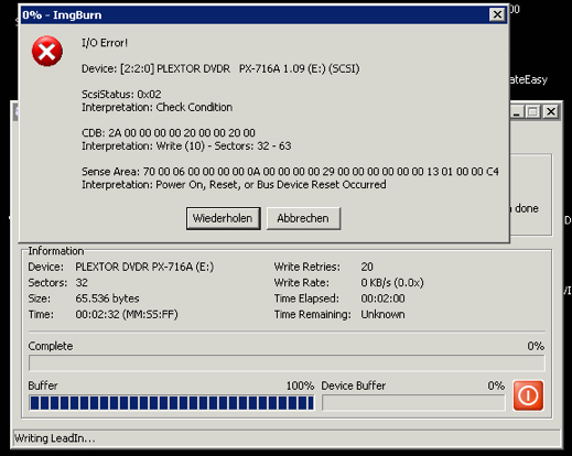

Der Brenner ist seid einiger Zeit mehr als unzuverlässig,fast jeder zweite Rohling ist nach dieser Fehlermeldung kaputt :
[Bild im Anhang]

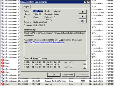

Nun spuckt windows,wenn auch unzureichend Syslogs aus.Diese zeigen mir wohl das der Treiber der die S-ATA Schnittstelle anspricht Ärger macht.
[Bild im Anhang]

beim plex support gibts doch kompatibilitätsliste für sata brenner. da ist dein board glaub ich nicht drauf.
ganz grob gesagt gehen sata lw fast nur an intel chips und einigen von silicon image und nvidia einwandfrei. an via chips oder promise (diese beiden hat doch dein board?!) gehen nur sata festplatten, keine lw.
dies ist kein fehler von plextor sondern dieses feature ist einfach nicht in den chips von via und promise.
beim plex712sa konnte man hinten die ide-sata wandler platine abmachen und den brenner dann als normalen ide brenner anschließen und verwenden. ist beim 716 bestimmt auch so.
Vielen Dank für die ausführliche Antwort.Ich habe ja mit Asus am Freitag telefoniert und da hat man von Problemen gesprochen,(von Kinderkrankheiten),aber nicht davon das es überhaupt nicht unterstützt wird.In der Beschreibung des Boards steht auch tatsächlich das optische Laufwerke nicht unterstützt werden.Jedoch betrifft das den Promis Raid PDC20378.Beim VIA Controller steht davon eindeutig nichts.
