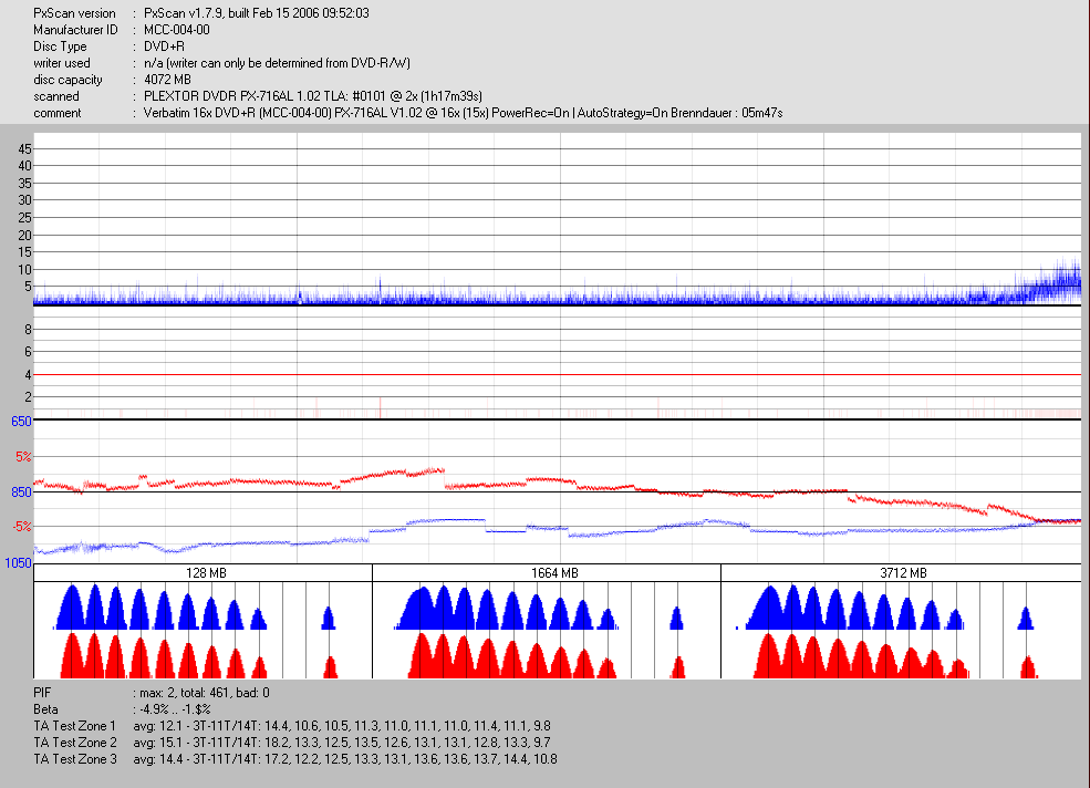

Hier mein Scan-Ergebnis bei 16x gebrannt:
Wie Du siehst, schwankt der Beta/Jitter Wert auch bei mir. Das is völlig OK. Laut DVD-Norm darf der Beta-Wert zwischen -5% und +15% liegen. Alles innerhalb diesem Bereichs, ist OK. Alles andere logischerweise nicht.
Beim Jitter siehts etwas anders aus. Du hast Recht mit der Aussage das er möglichst geradlinig verlaufen sollte. Das Problem bei Plextor-Brennern ist aber, das keine definierten Messwert-Änderung des Jitter aufgezeigt werden, sondern nur die Veränderung vom Jitter in Prozent (%). Von daher lege nicht all zu viel auf dieses Jitter-Diagramm bei Plextor-Brennern.

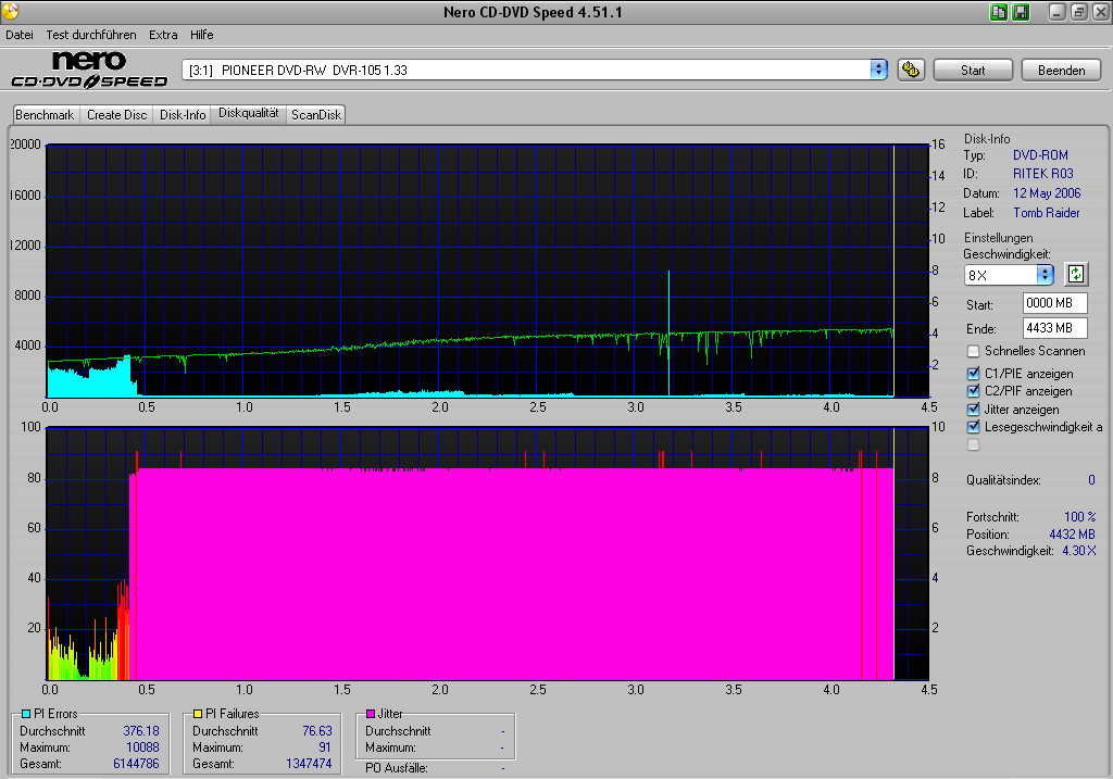

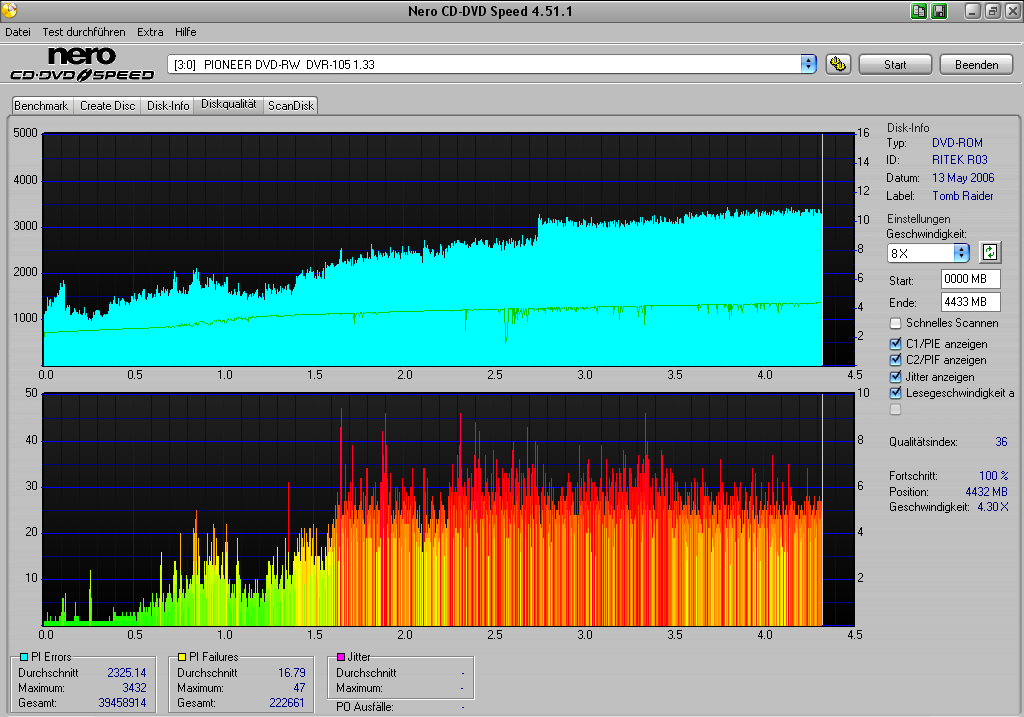

Von den RITEK-R03-02 Rohlingen nehm bitte schnell Abstand. Das sind die mir bisher schlimmsten Rohlinge die ich je gesehen habe. Habe Versucht, sowohl bei 8x wie auch 4x einen vernümpftigen Brannt hinzubekommen, auf meinem PX-716AL. Aber nichts zu Löten.
Selbst ein LG-4163B von meinem Vater, mit neuster Firmware fabriziert nur Untersetzter mit den Rohlingen.
Hier die Ergebnisse vom PX-716AL 8x:
Und hier das mit 4x:
Und hier zum Vergleich die beiden Brännde vom LG-4163B 8x:
Und noch einmal bei 4x:

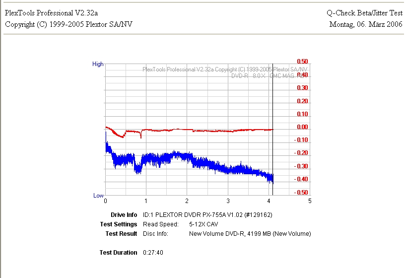

so sehen cmc mag ae1 bei meinem 755 aus:

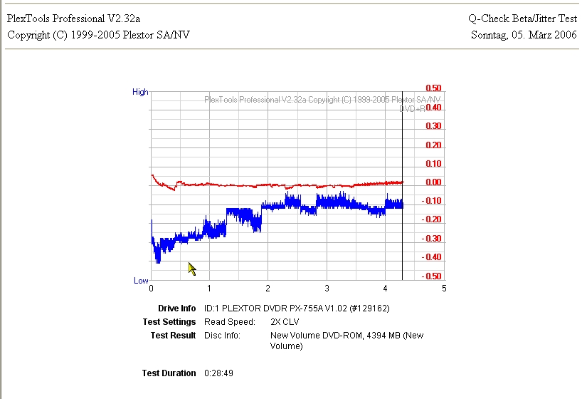

anschließend beta-jitter mit 755 und ptp 2.32 gescannt, zuerst cmc mag ae1, dann mcc004:

Ich hasse die PlexTools. Bei dem Tool ist einfach die Auflösung der Skala viel zu gering. Man sieht nur ne dicke Linie. Benutzt beide mal das PxScan/PxView, das macht sich echt besser.
na ja pxscan geht aufm 755 nur mit der gehackten fw mit nicht gesicherten commands....
...sollte man dem threadersteller schon dazusagen, damit er sich net wundert, warum sich dann nix tut mitm 755er....hat ja net jeder noch n 716 zum scannen.:D
außerdem würde ich lieber die finger von platinum lassen, deren quali schwankt genauso wie der hersteller...
