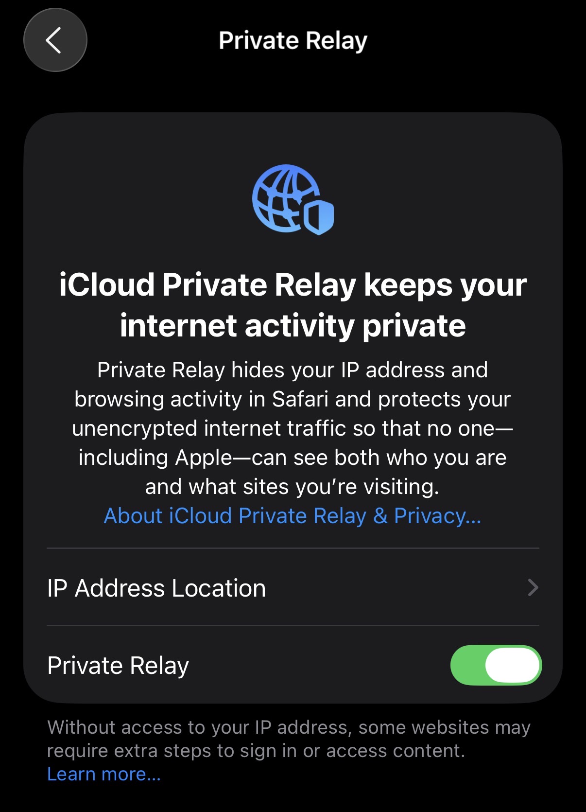

Das klingt nach Schluckauf vom Private Relay. Wenn das nicht korrekt funktioniert, dann bekommen die Apple Geräte mit der gleichen Apple ID kein Internet. Du findest es unter Einstellungen > iCloud

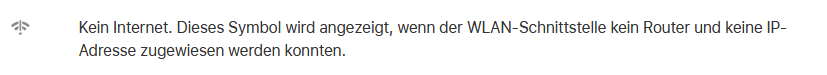

Ja, WLAN war nicht abgeschaltet, ausgegraut und ein senkrechter Strich durch das Symbol, kein Querstrich, wie bei WLAN aus.

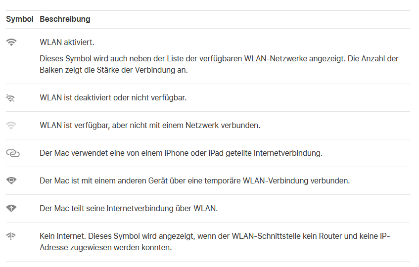

Also meinst Du das Symbol, dass zwar eine WLAN-Verbindung aber ohne Internetzugang anzeigt:
Aus: https://support.apple.com/de-de/guide/mac-help/mchlcedc581e/mac
Ausgegraut oder nicht einschaltbar ist ja etwas völlig anders und erfordert andere Maßnahmen.
Das Symbol ?

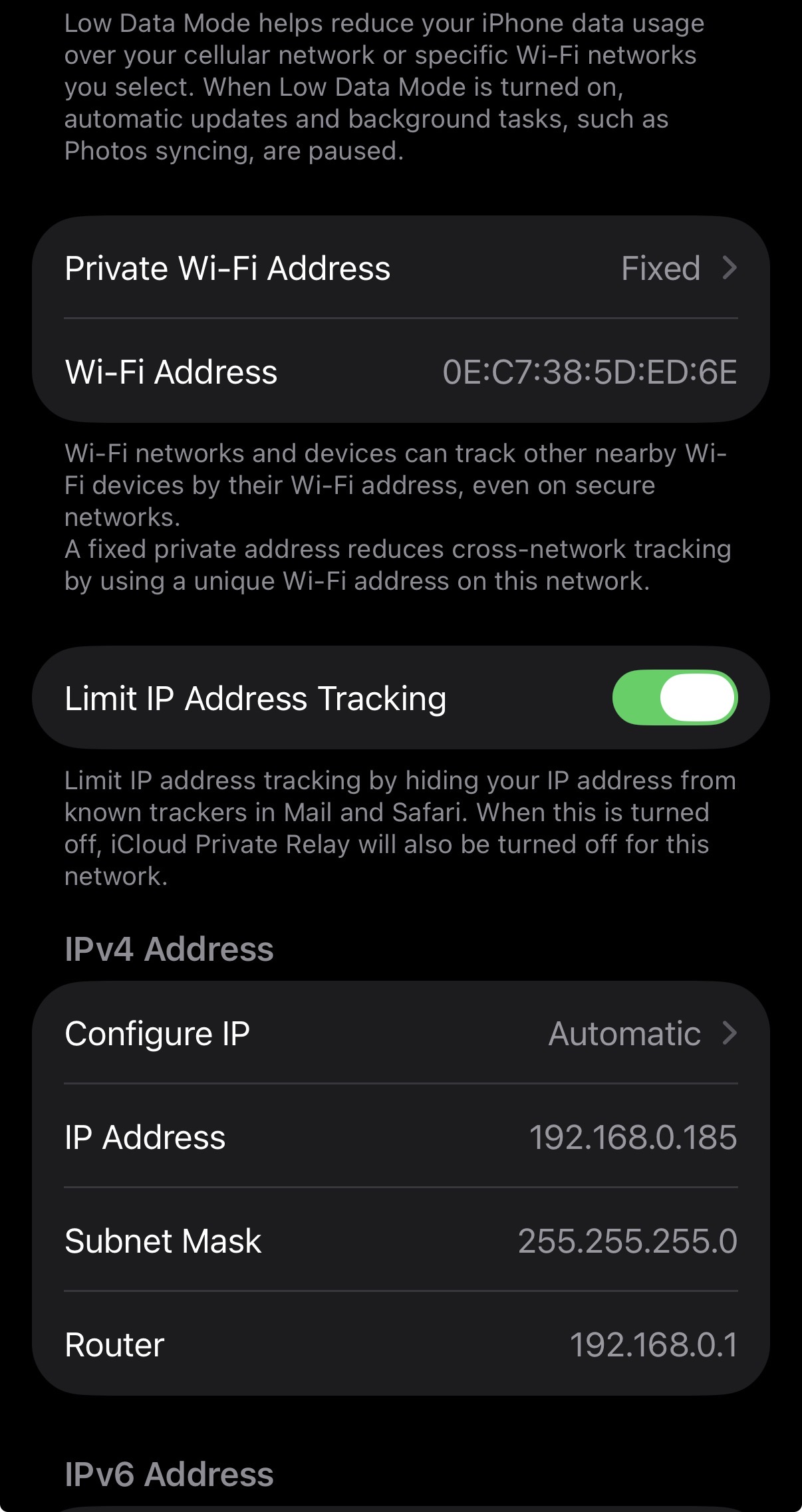

Wenn Du Macfilter einsetzt und die Apple Geräte die Private Mac rotieren passiert es das die keine IP brkommen. Und wenn Dein Router einen zu kleinen Bereich für DHCP hat rennen die Lease schnell voll.

Das Symbol ?
Hast du - statt den Router neuzustarten - mal das Apple Gerät neugestartet ?
Ja, dieses Symbol.

Macfilter nutze ich nicht, aber rotierende private Wi-Fi-Adressen.
Die "Private Relay"-Einstellung sehe ich nur bei iCloud+, welches ich nicht habe.
ich rate mal ins Blaue - der Vorrat freier/vergebbarer Adressen im DHCP-Server ist damit erschöpft
Reaktionen: AB´solut SiD, Helge01 und meph!sto
Kann es sein dass durch die rotierenden, privaten WiFi Adressen, der DHCP Pool aufgebraucht wird und keine freien IP Adressen verfügbar sind ?
Edit: lösche in der Fritzbox alle alten, nicht aktiven Verbindungen und schalte die privaten WiFi Adressen in den iOS Geräten ab.
Vergrößere den DHCP Bereich und verkürze die DHCP-Lease Time.
Incanus schrieb:
Was genau meinst Du damit? I
Schau mein Bild an weiter oben. Applegeräte können pro Netzwerk verschiedene private MAC Adressen nutzen. Rotieren bedeutet hier das für jede Anmeldung am WLAN eine neu MAC generiert wird. Fixed wie bei mir heißt das immer dieselbe MAC für dieses WLAN genommen wird.
Deswegen gibt es dann pro neu generierter MAC -Adresse eine neue IP-Adresse vom DHCP Server.
