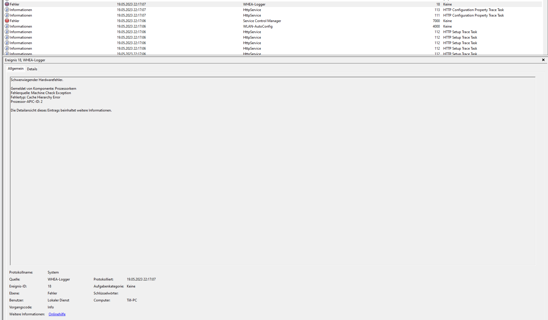

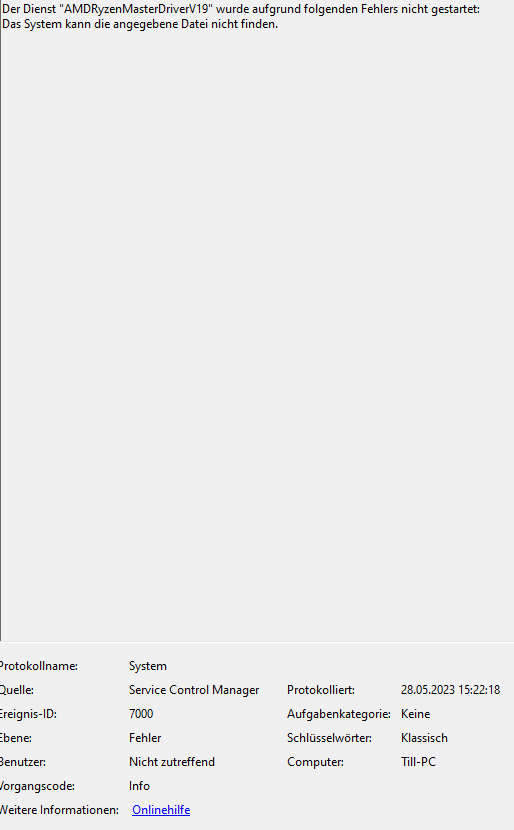

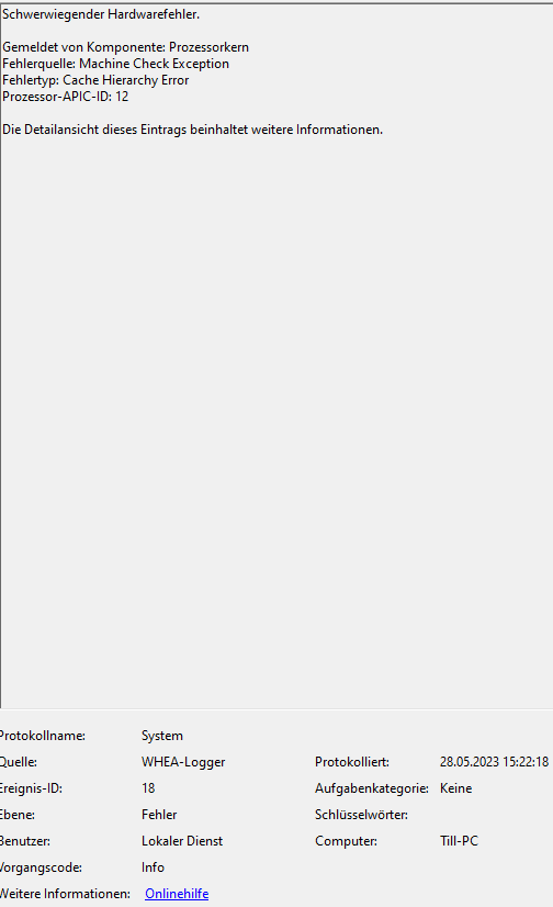

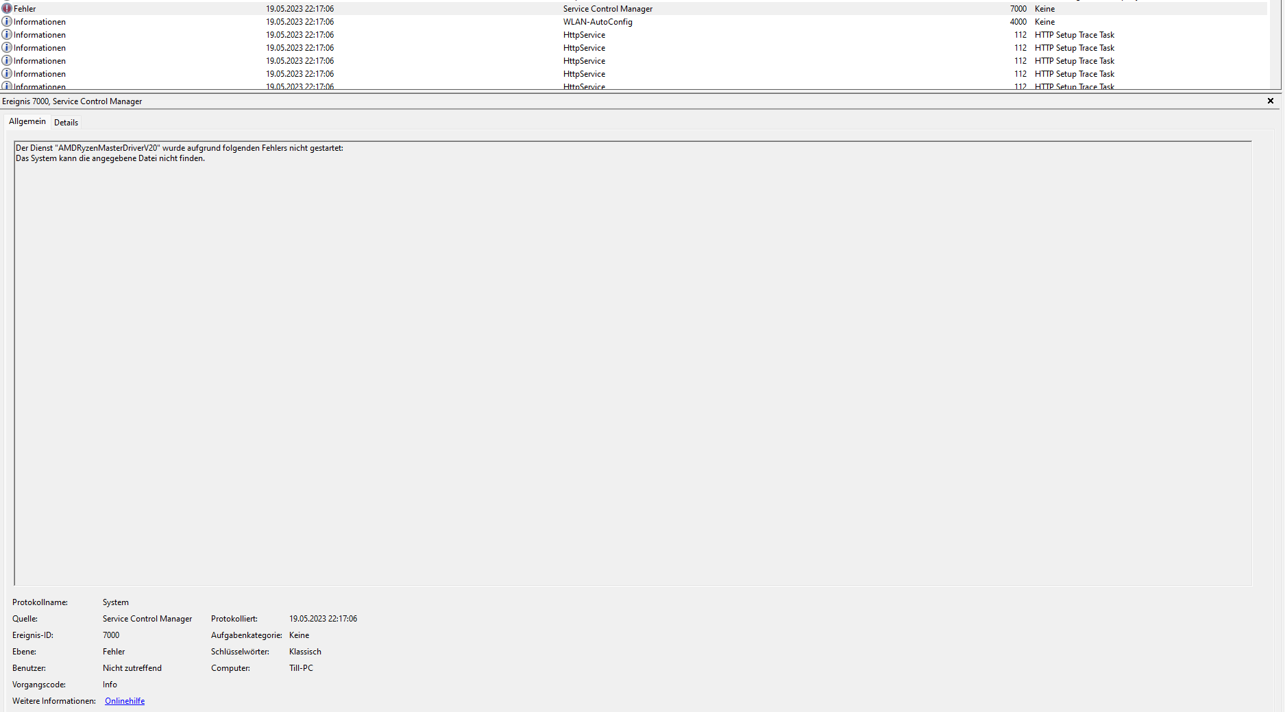

Ich habe mir aber mal die Fehler in der Ereignisanzeige angeschaut.
Es treten 2 Fehler auf:
Ich habe mal das hier ausprobiert:
https://www.drwindows.de/xf/threads/whea-logger-ereignis-id-18.170233/
Leider hat mir das nicht sonderlich viel geholfen, weil es keinen Dumpfile gibt und auch das Radeon Enhanced Sync deaktiviert ist.
Wichtig zu erwähnen wäre vielleicht noch, dass die CPU, das Mainboard und die GPU aktuelle Treiber haben.

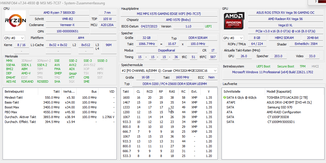

Hier nochmal ein Bild aus HWInfo:
[IMG]https://www.computerbase.de/forum/attachments/1684536914605-png.1359096/?hash=55feff40c56a047f705c6216337798b9[/IMG]
Btw habe ich eben XMP aktiviert. RAM läuft also wieder auf 3200Mhz.

Wenn man sich den Screenshot deines HWiNFO anschaut, so läuft der RAM noch immer nicht mit dem vollen Takt, 1066.7 MHz sind trotz doppelter Datenrate noch immer 2133 MHz.
Der Blick auf die Laufwerksübersicht zeigt, dass du den AMD-RAID-Treiber installiert hast, aber keine zwei identischen Laufwerk vorhanden sind. Deinstallieren bitte diesen Treiber, da dieser Probleme machen kann, wenn RAID nicht genutzt wird.
Wurde die Treiber von Hand installiert oder wurde eine Software verwendet, die automatisch die Treiber aktualisiert?
Das habe ich schon angepasst. Das hatte ich noch selber gesehen, als ich das Bild hochgeladen hatte. Hat hat sich wohl beim BIOS-Update zurückgesetzt, vermute ich.
Von Hand habe ich den definitiv nicht installiert. Ich habe sämtliche Software fast immer standardmäßig ohne Anpassungen (Benutzerdefiniert) installiert. Gestern war mal beim Mainboard die Ausnahme, weil unnötige MSI Programme installiert werden sollte.
