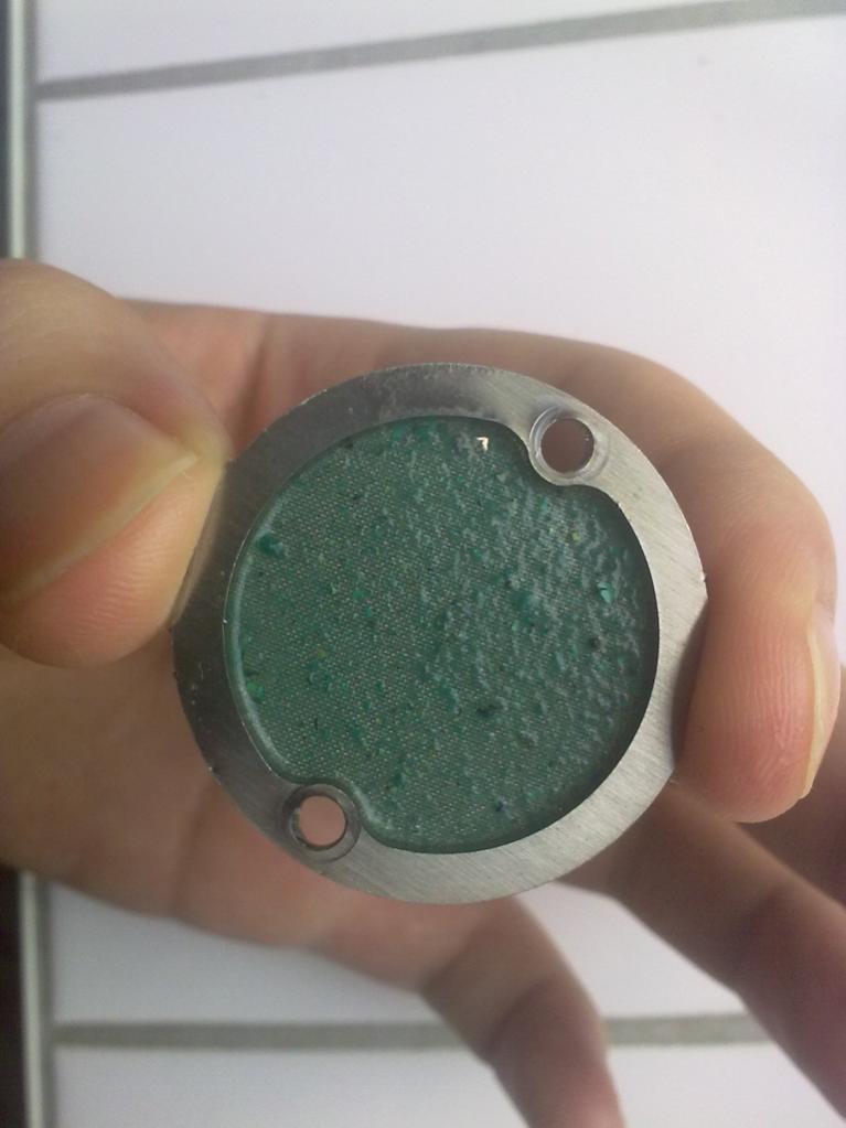

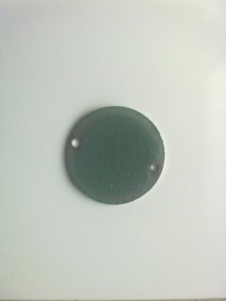

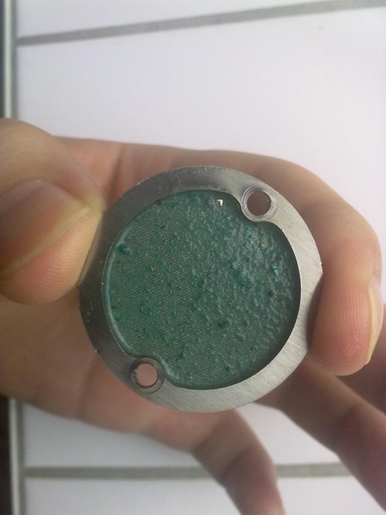

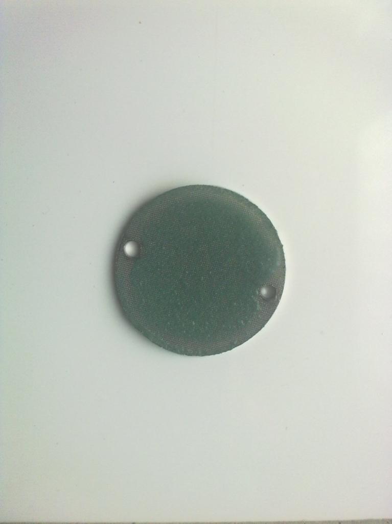

Ich stelle die Vermutung auf, das es an denen liegt/lag: Masterkleer Schlauch PVC 16/10mm, UV-aktiv White
Habe die selben bei mir drin und nach ~3 Monaten folgendes in meinem Filter entdeckt:
*kotz*
Das sieht wirklich lecker aus.. :S
Ich habe zwar keinen Filter, aber direkt nach der Pumpe und AGb kommt der CPU-Kühler.. Also ist das mein Filter..^^
Bisher hatte ich sowas zum Glück noch nicht..
Was ist das? Weichmacher?
Ich vermute das es irgendwelche Weichmacher aus den Schläuchen sind. Was anderes kann ich mir nicht erklären. Wasser ist bei mir Desti + G48, ansonsten nur Kupfer drin und ich kann mir nicht vorstellen, das bei neuen Komponenten innerhalb von 3 Monaten irgendwas abplatzt und die Wakü so sehr verschmutzt (und ich hab kein EK-Nickel-Zeug drin).
Aber hat sich lecker schleimig angefühlt *hust*
@ sebbolein
so in der richtung sah es auch aus. hat sich, da ich keinen filter habe, im CPU Kühler gesammelt. Ich glaube werd mir auch nen Filter holen :D
