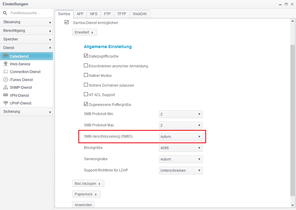

Wenn ich es richtig interpretiere kann das NAS SMB3, siehe Anhang. Hinter dem Dropdown finden sich des weiteren noch "obligatorisch" und "deaktiviert" wieder. Was auch immer das bedeutet.

Im Post #3 habe ich eine Bilddatei hochgeladen. Lasse ich die Einstellungen wie dargestellt lande ich mit der IP, wie gestern auch noch, auf dem Webinterface. Die IP habe ich im Explorer hinterlegt eingetragen.
Stelle ich hingegen die SMB3 Verschlüsselung von "automatisch" auf "deaktiviert" komme ich im Windows Explorer mit der IP auf das NAS und kann somit die Freigabeordner sehen.

Was mir auffällt, weiß aber nicht, ob es hilft. Laut Screenshot hast du SMB auf 2 eingestellt. min. 2, max. 2. Somit stellt das NAS kein 1 und kein 3. DNS ist es im LAN nicht. Das müsste NetBIOS sein. Vielleicht ist da etwas fehlkonfiguriert oder ein Switch oder eine Netzwerkverschachtelung überträgt das nicht. Als Beispiel kenne ich VPN gekoppelte Subnetze, wo NetBIOS auch verschluckt wird, dort geht es dann nur über IP.
