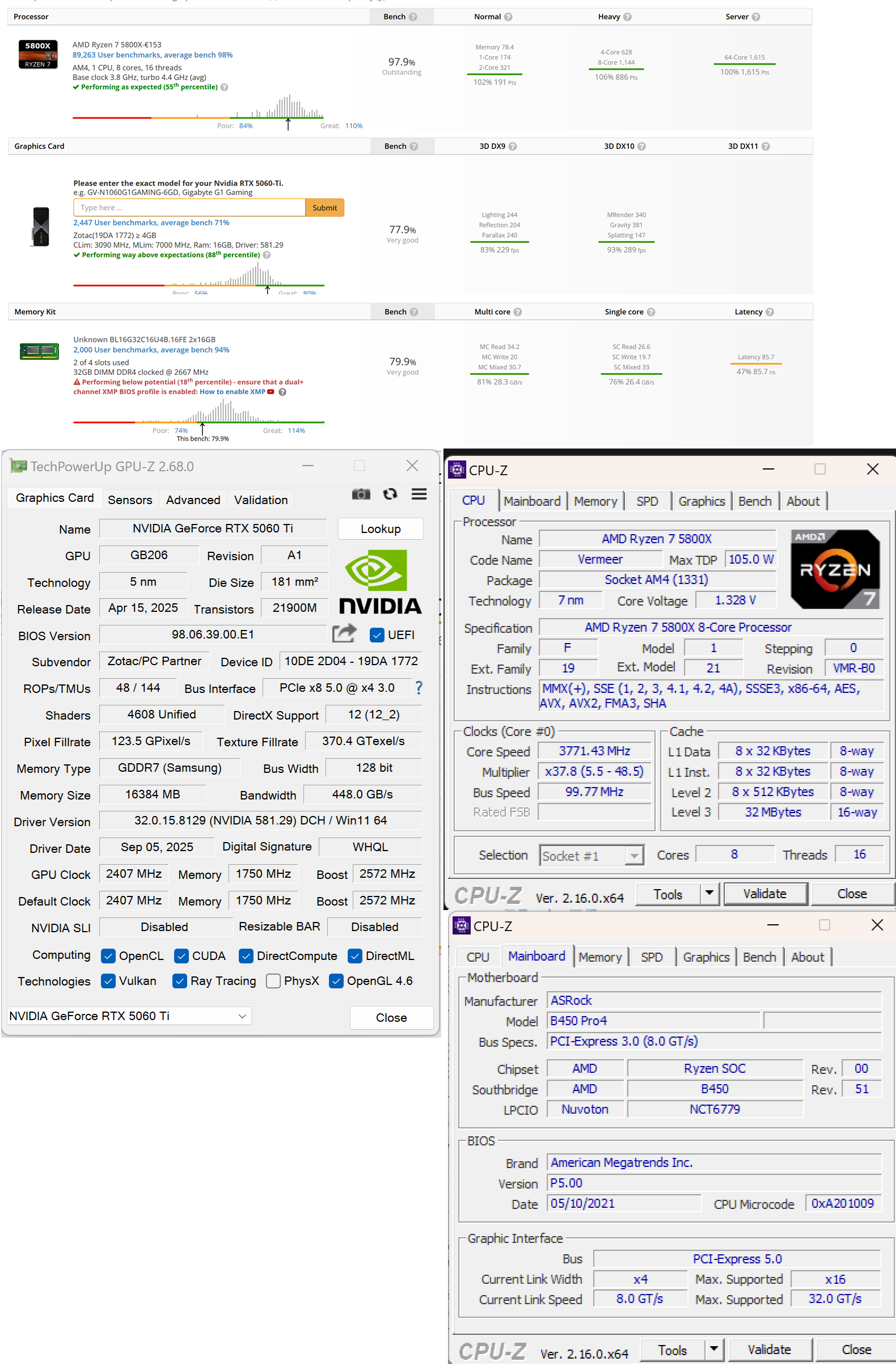

Hätte ich sonst noch Möglichkeiten, einzugrenzen an was es liegt? Ich muss auch sagen, dass ich jetzt erstmal beim Spielen keine wirklichen FPS Unterschiede zu vorher merke. Haben diese Metriken irgendwelche Relevanz in meinem Fall?
@PleasureToKill
Ich denke das bei einer Graka mit 16GB VRAM die Bandbreite des PCIe slots einfach in den meisten Fällen egal sein dürfte. Einfach weil die maximale Bandbreite nie ein Thema wird solange der VRAM nicht voll läuft.
Aber hey, wenn du gerne Geld ausgibst und einen Leistungseinbruch spürst, nur zu.
Reaktionen: PleasureToKill und Sinatra81

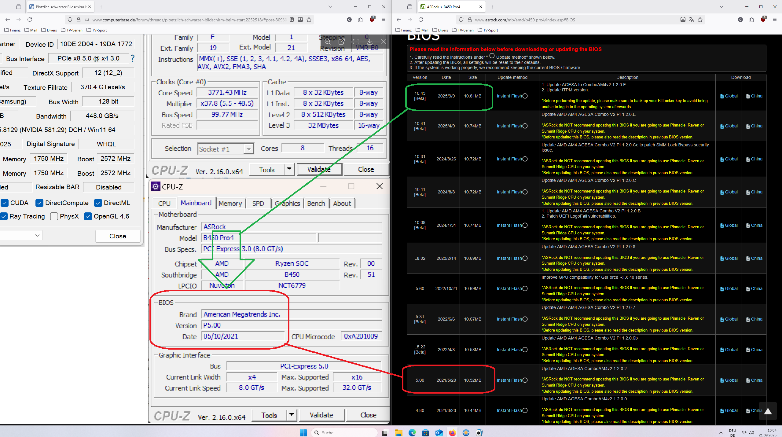

PleasureToKill schrieb:
Zurücksetzen des BIOS habe ich schon erfolglos probiert.
Aber ein Bios aktualisieren noch nicht?
Reaktionen: mwh.re und PleasureToKill

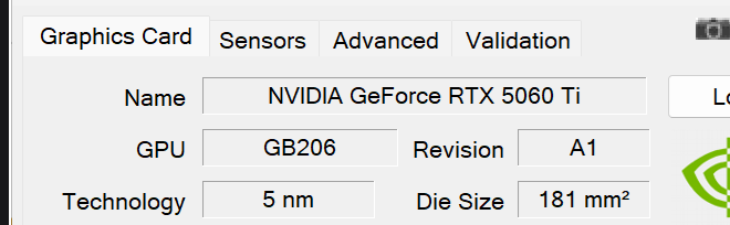

PonJoe58 schrieb:
Du schreibst überall RTX 5060 TI, wo kommt jetzt die
her?
Die habe ich noch zu Hause und habe sie jetzt mal ausprobiert ob es evtl. an einer Imkompatibilität mit der RTX liegt. Was ja ansich sehr unwahrscheinlich ist, weil es da auch keine Updates gegeben hat, aber warum nicht probieren?
