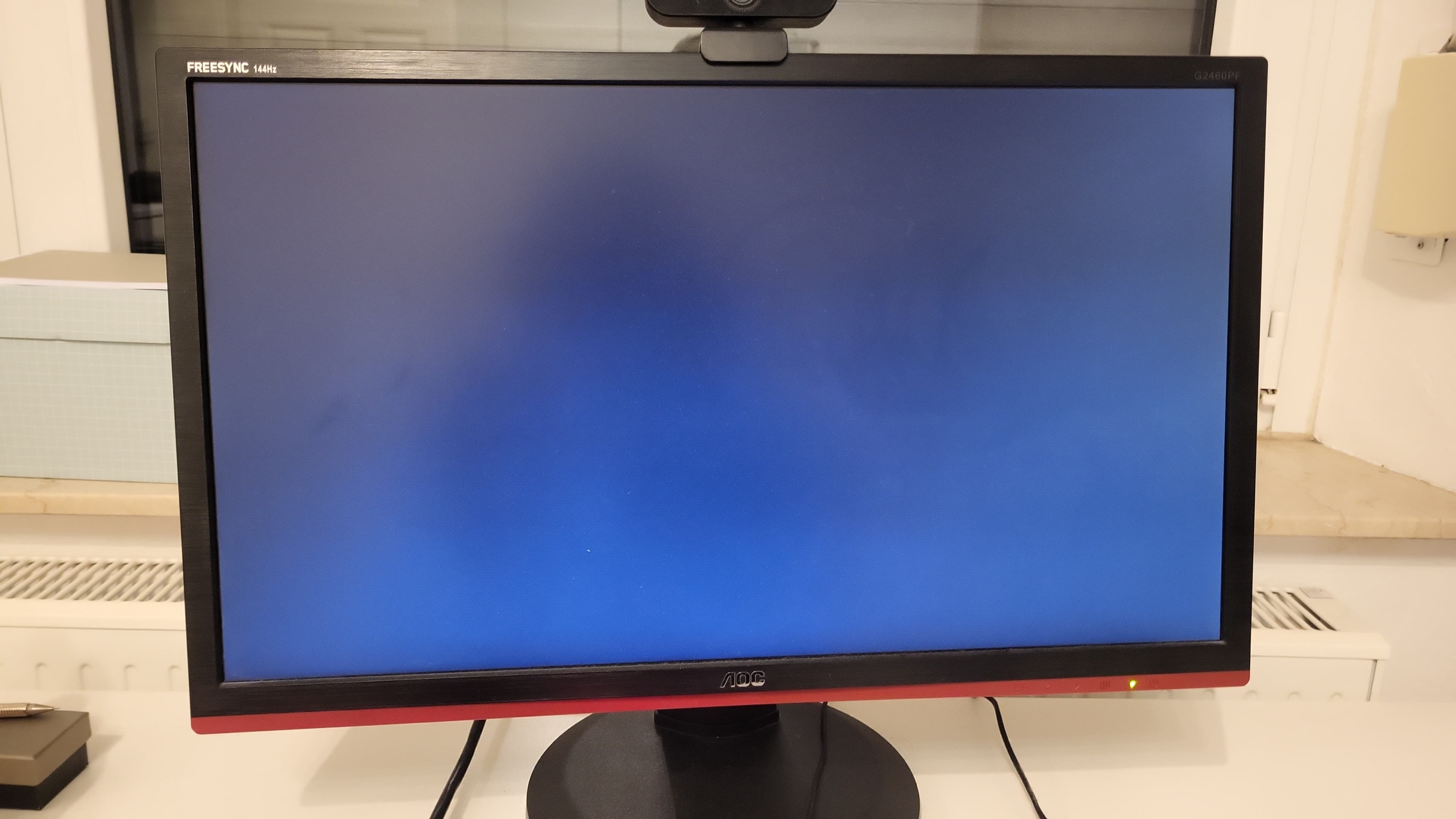

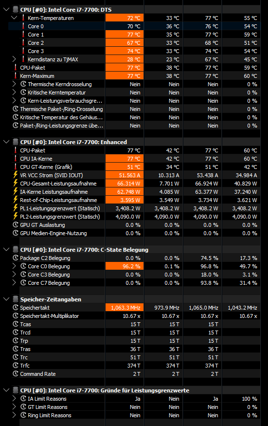

Seit mehreren Monaten stürzt mein PC beim Spielen sämtlicher Spiele ab. Das kuriose: Der PC läuft weiter, die Lüfter drehen weiter und nur der Bildschirm wird schwarz. Man erkennt, dass das Signal nicht komplett weg ist, da er er noch leuchtet. Ich muss den PC anschließend per Power-Button neu starten. Der Fehler tritt manchmal nach 1,5 Stunden ein, manchmal aber auch schon nach 30 Sekunden. Eindeutig reproduzieren lässt sich der Fehler nicht! Im Spiel kann ich erkennen, dass meine CPU immer zu 100% ausgelastet wird, selbst bei niedrigen Spieleinstellungen. Meine CPU ist nicht übertaktet wurde damals aber sehr heiß (100°), weswegen ich die Wärmeleitpaste erneuert habe. Nun hat Sie immer eine Temperatur von 60°. Meine GPU bleibt stabil zwischen 60° und 80° und läuft auch stabil auf 90-100%. Durch den Tausch meines Netzteiles und der Erhöhung des Arbeitsspeichers, tippe ich auf CPU oder GPU... weiß aber nicht was von beiden. Auf Grund des Bildschirms welcher noch "leuchtet" im schwarzen Bildschirm tippe ich auf CPU, da die Grafikkarte ja anscheinend noch gekoppelt ist!

  • HWinfo zeigt normale Temperaturen an
  • Cinebench läuft ohne Absturz
  • Furmark läuft ohne Absturz
  • Das Intel Processor Diagnostic Tool findet keinen Fehler
  • Mein BIOS auf die letzte Version (F10) geflasht

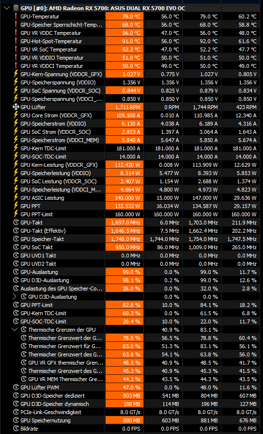

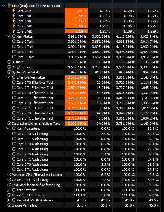

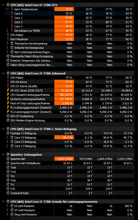

Im Anhang findet Ihr ein paar Fotos von HWinfo, während ich die CPU oder die GPU stresse. Außerdem ein Bild vom Monitor. Ich hoffe Ihr könnt mir weiter helfen, langsam bin ich echt verzweifelt!

Blackscreen crash mit einer rdna1 gpu = meistens gpu Hardware Problem.
Hast du ne Möglichkeit ne andere gpu zu testen?
@duskstalker Puh! Würde sich das Problem lösen, wenn ich ein moderneren Mainboard mit einer AMD CPU kaufe oder denkst du es handelt sich um eine kaputte GPU? Habe zurzeit leider keine andere Grafikkarte zur Hand. Habe bereits mit dem Gedanken gespielt das Mainboard und die CPU zu erneuern...
Sollte meiner Erfahrung nach nicht am Mainboard oder der CPU liegen. Du kannst auch mal die Karte in einem anderen Rechner testen.
@duskstalker Hast du eine Idee weswegen die CPU immer so hoch ausgelastet ist? Im Normalfall sollte Diese selbst in Spielen ja nur eine Ausladung von 70% haben...
Des weiteren würde ich mich freuen, wenn Du mir den Grafikkarten Fehler "Laien-Gerecht" erklären könntest. Das mit Rdna 1 sagt mir beispielsweise nichts. Danke und LG
