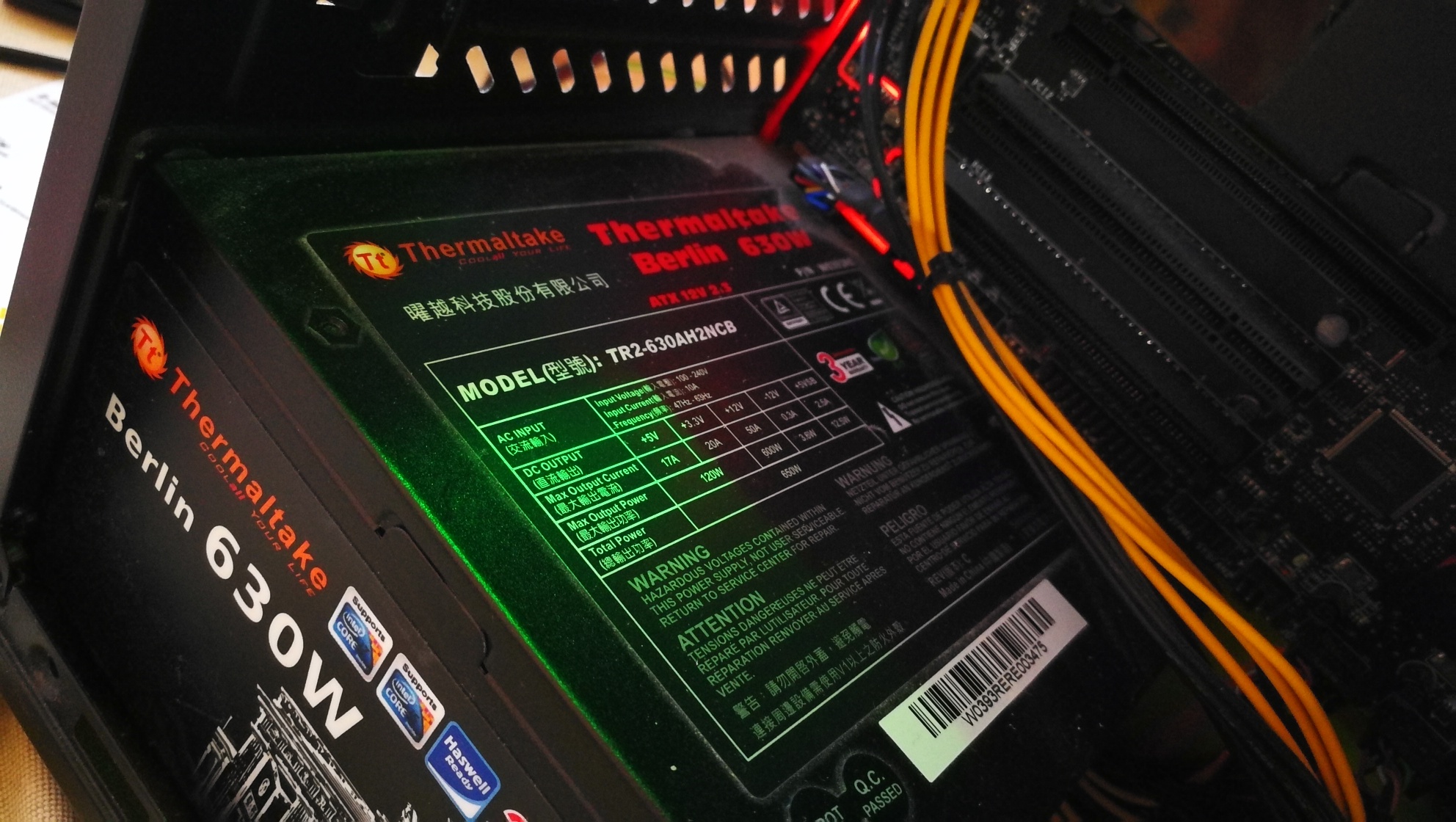

Netzteil wäre noch wichtig zu wissen, nicht das es zu schwach für deine Hardware ist.
Bitte das Genaue Gerät am besten ein Bild von dem Aufkleber des Netzteils.

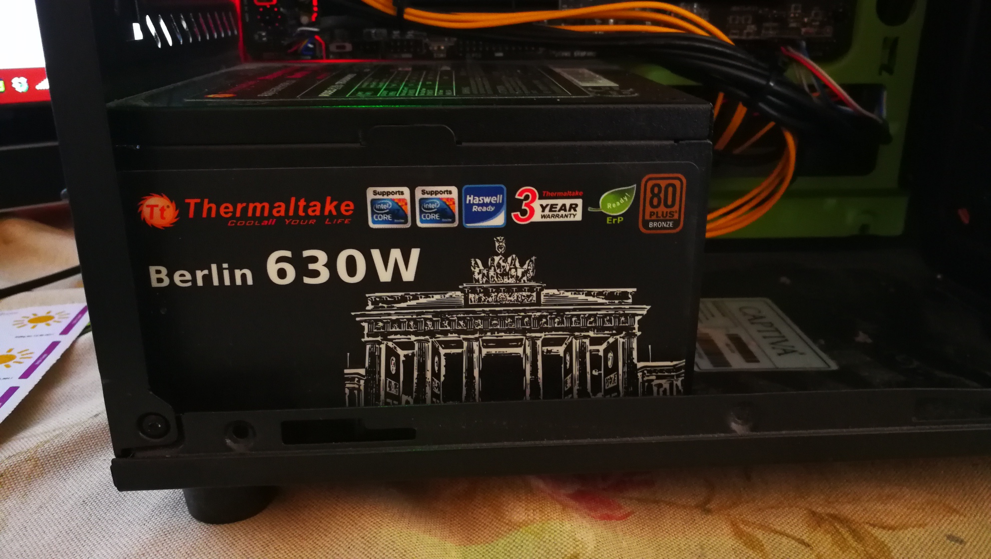

ja Netzteil ist vom Thermaltake Modell Berlin 630 Watt.
Model TR2-630AH2NCB
Ist das etwa zu schwach ?
Hmm. Möglichkeit mit einem anderen Netzteil zu Prüfen? Schau auch mal wie heißt dein CPU wird.

ja es war das Netzteil. Ich hatte noch Garantie auf den Rechner und die haben mir ein Neues eingebaut.
