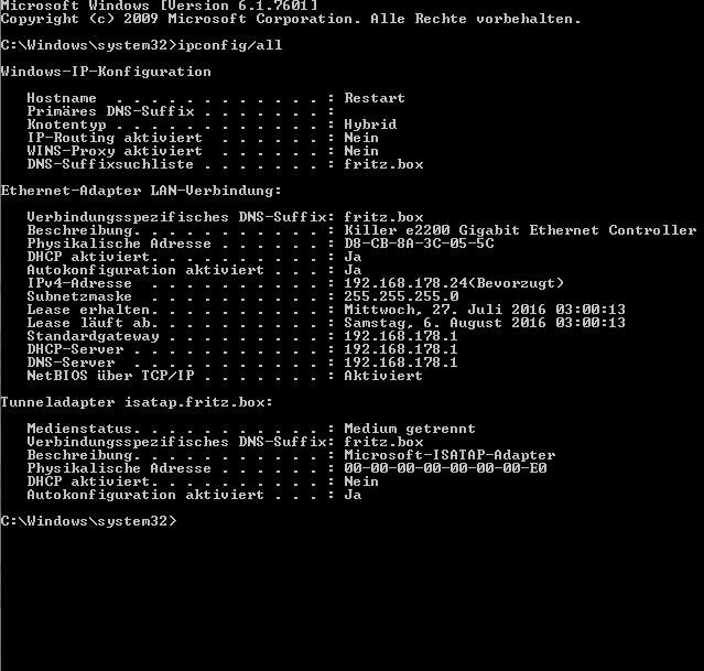

Daher kann ich euch vielleicht mit meiner IPConfig aus der CMD.exe von Windows weiterhelfen. So schaut es da aus:
C:\Windows\system32>ipconfig/all

Ich bin übrigens über eine LAN-Verbindung mit dem Internet bei meinem PC verbunden, da ich auf meinem Mainboard keine WLAN-Empfangseinheit habe. Und die Treiber meiner Netzwerkeinheit auf dem Mainboard sind alle auf dem aktuellsten Stand (MSI Z97 Gaming 5 Mainboard). Auch sonst habe ich keine veralteten Treiber oder Schadsoftware auf dem System, welches durchaus ebenfalls ein Grund sein könnten. Also kann ich das schon einmal vorneweg ausschließen.
