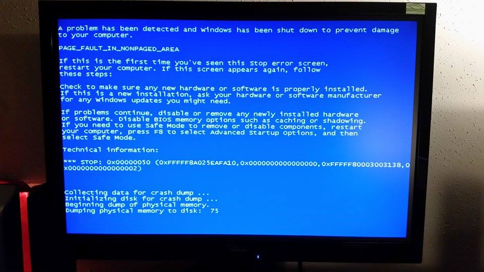

Hallo alle zusammen,
ich habe heute aus dem nichts beim zocken von League of Legends einen Bluescreen bekommen.
Ich kenne mich leider null aus und habe direkt ein Foto von der Fehlermeldung gemacht aus Verzweiflung.
Desweiteren ist der Sound in dem Moment stehen geblieben... Vielleicht könnt ihr mir ja anhand der Fehlermeldung in dem
Foto sagen woher das Problem kommen mag

@Rohnson: 0x50 weist auf einen Speicherfehler hin
Mache mal bitte einen RAM Test

kann ich also aufgrund der 0x50 Fehlermeldung sicher sein das es der am Speicher liegt? Einen Memtest werde ich durchführen nachdem ich mich reingefuchst habe wie das funktioniert, habe gelesen das das Prorgramm extern gebootet werden muss, neues Gebiet für mich

Denke demnach auch, dass es letztendlich der Ram ist und anfängt Probleme zu machen-
