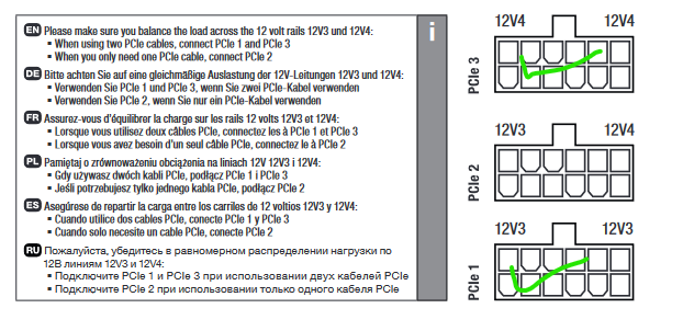

Firefly2023 schrieb:
Wie ist die Graka angeschlossen?
Was genau meinste? Im grunde hat sie drei slots und alle drei sind belegt bei der GPU.
@Rubyurek:
an welchen NT-seitigen PCIe-buchsen ist die graka angeschlossen? es sollte PCIe1 und PCIe3 sein. und nach möglichkeit nicht beide 8pin an einem.
Reaktionen: Firefly2023 und coxon
Wie warm wird es denn so bei GPU, Mainboard und CPU?
Nicht jeder möchte mehrere MB CSV durchlesen.
Reaktionen: TomH22
DoppelKabel am Netzteil an PCIe 1 und einzel Kabel an PCIe3 anschließen am Netzteil.
Die Karte doch 2x8 und 1x6 PIN zur Stromversorgung.
Am Doppelkabel dann aber bitte nur 8+6 und den zweiten 8er dann am Einzelkabel

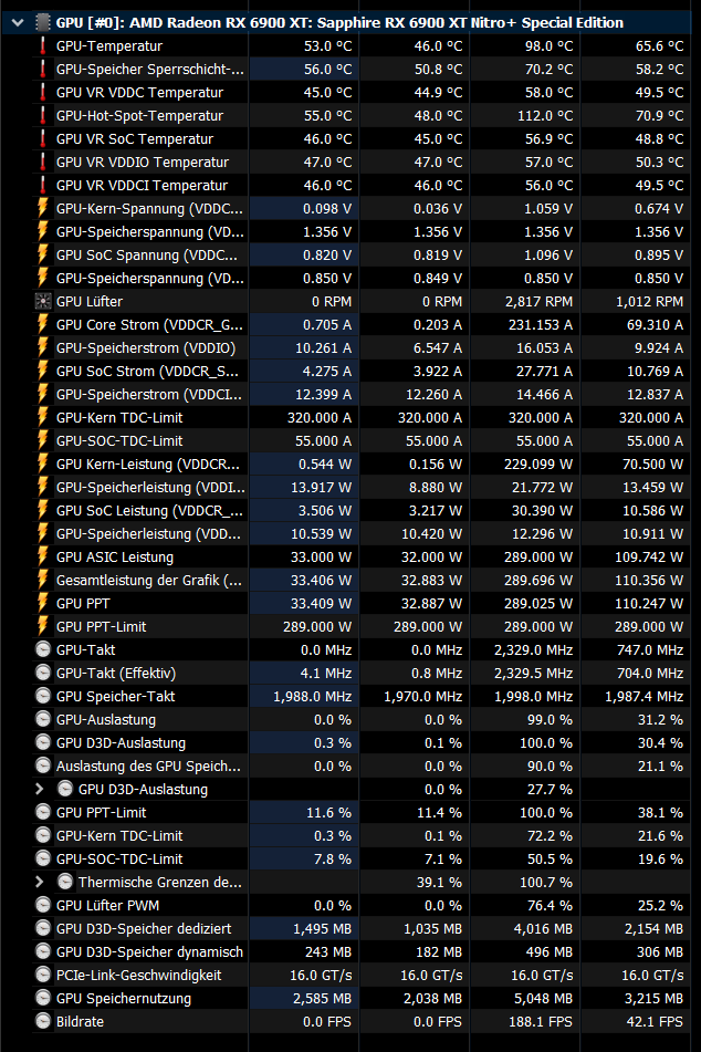

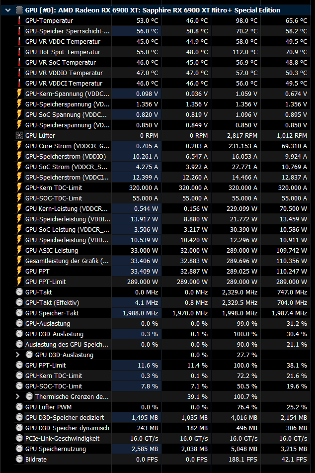

99°C ist schon zu heiß. Aber an welcher Stelle hast du die Temperaturen?
Kannst du einfach mal die Temperaturen hier per Screenshot posten? Auf der Grafiikarte sitzen diverse Sensorsen drauf.
Hab das mal protokollieren lassen als ich 3DMark - DirectX 12 benchmark for gaming PCs - Time Spy durchlaufen hab lassen.
meinst die?
  • GPU.CSV
    GPU.CSV
Da haste dein Problem. Deine Grafikkarte führt ne Notabschaltung durch, weil sie zu heiß wird.
