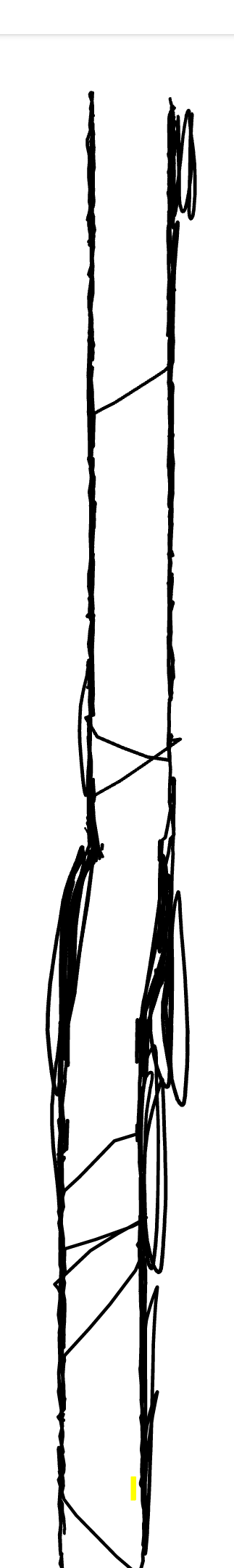

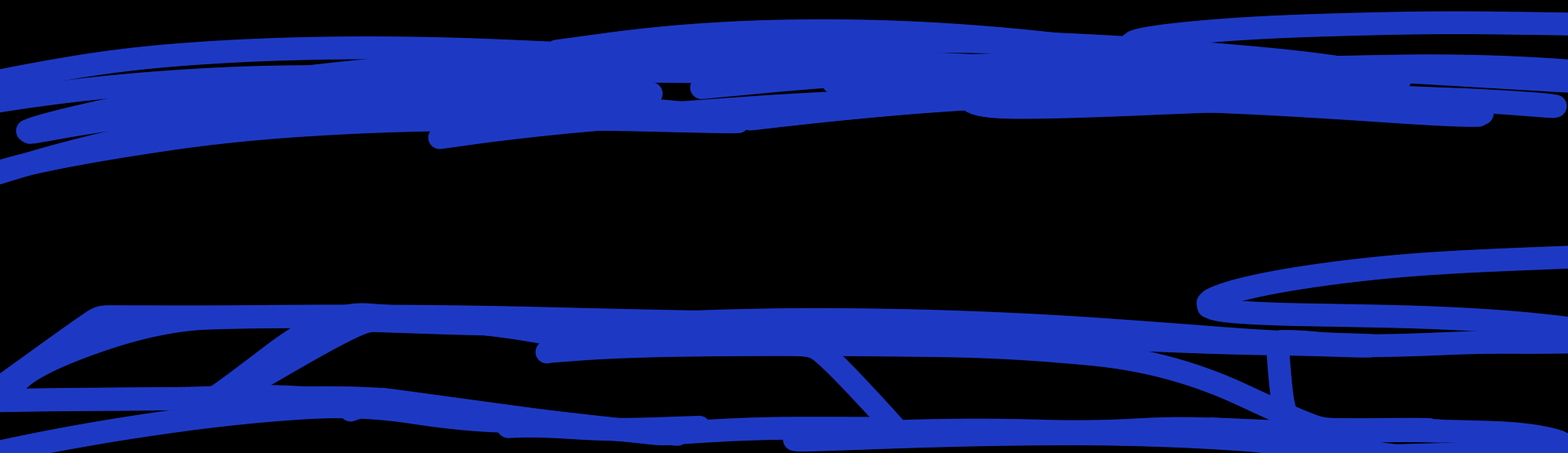

Habe heute mein Poco Pad und den dazugehörigen Redmi Smart Pen bekommen, außerdem die EasyAcc Hülle für Redmi Pad Pro 12.1.
Mir ist aufgefallen, dass ein bestimmter Bereich nicht mit dem Stift richtig bemalbar ist.
Bilder sind anbei. Oben jeweils ein Referenzbild, wie es aussehen sollte. Man erkennt ein rechteckiges Feld von oben nach unten, bei dem der Fehler aufritt. Könnte eventuell am Magneten des Cases liegen? (Tritt auch ohne Case auf!)
Mit dem Finger funktioniert alles wie gewollt.
Habe es in mehreren Apps probiert, neu gestartet und aktuellste Firmware.
Beim Bild mit weißem Hintergrund habe ich kein Lineal verwendet. Hier erkennt man es am besten.

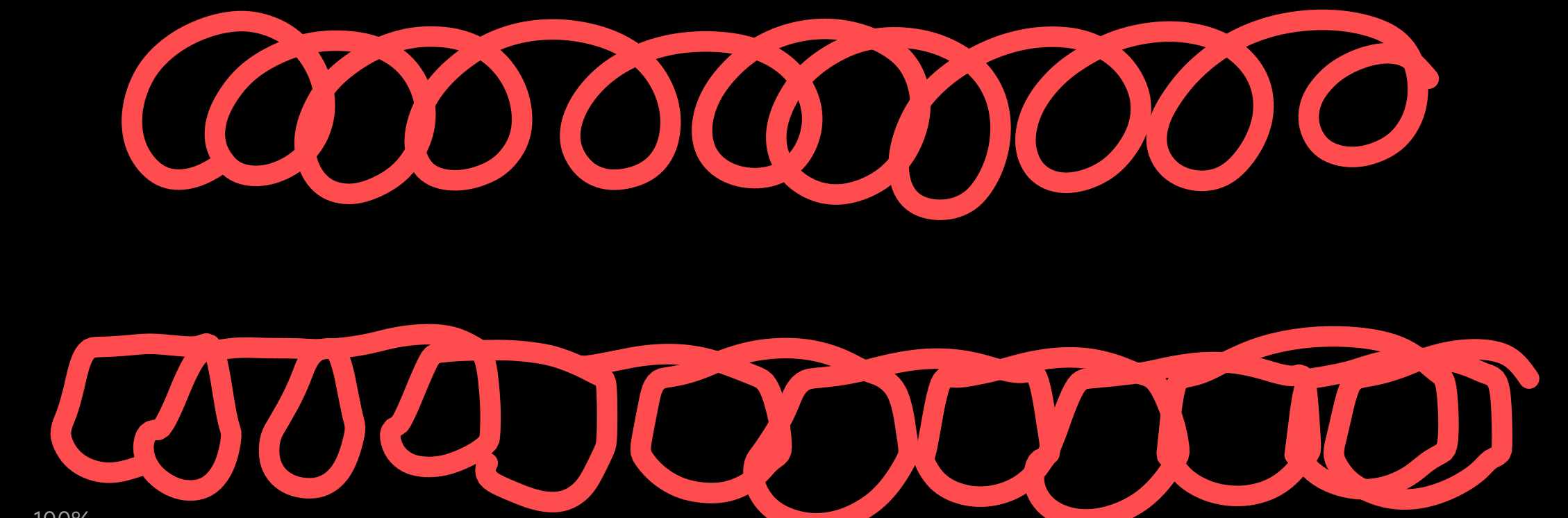

Ist das mittlere Bild mit den Kreisen im ersten Beitrag mit dem Finger gezeichnet?
Weil auch hier das Aliasing in den unteren Kreisen sichtbar ist, nicht aber in den oberen Kreisbewegungen.

Bei allen Bildern von oben habe ich den Stift als Eingabe benutzt. Mit dem Finger erkenne ich kein Problem. Werde das Tablet zurücksetzen und dann gegebenenfalls reklamieren.
