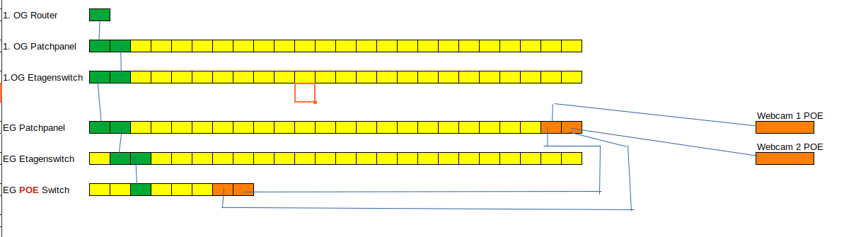

Hi Leute,
bei mir hat die zweite Überwachungskamera den Geist aufgegeben. Jetzt Frage ich mich, ob die Ursache vielleicht bei mir bzw. meinem Netzwerk liegt?
Das unten stehende Bild zeigt vereinfacht meine Netzwerkverkabelung. Alles ist mit Cat7 verkabelt. Alle Leitungen zwischen Patchpanels Netzwerkdosen wurden geprüft.
Der Grund warum ich hier schreibe, ist die Frage, kann ich wie dargestellt über das Patchpanel mit POE zu den Webcams gehen, oder kann es darüber zu Problemen geführt haben, was zum Defekt der Cams geführt hat?
Bedarf es bei POE spezieller Anforderung was das Patchpanel betrifft?
Oder kann die Leitungslänge zu einem Problem führen?
Der nicht POE Weg vom Router zum POE Switch sind 18m. Der Weg vom POE Switch bis zu den Cams liegt bei 64m (anderes Gebäude).

Um deine Fragen zu beantworten: Nein, nein, nein und nein.
Tausch die Kamera aus und mach dir erst Gedanken, wenn die dritte kaputt gegangen ist.
Edit: ...oder verwendest du sie im Außenbereich?
