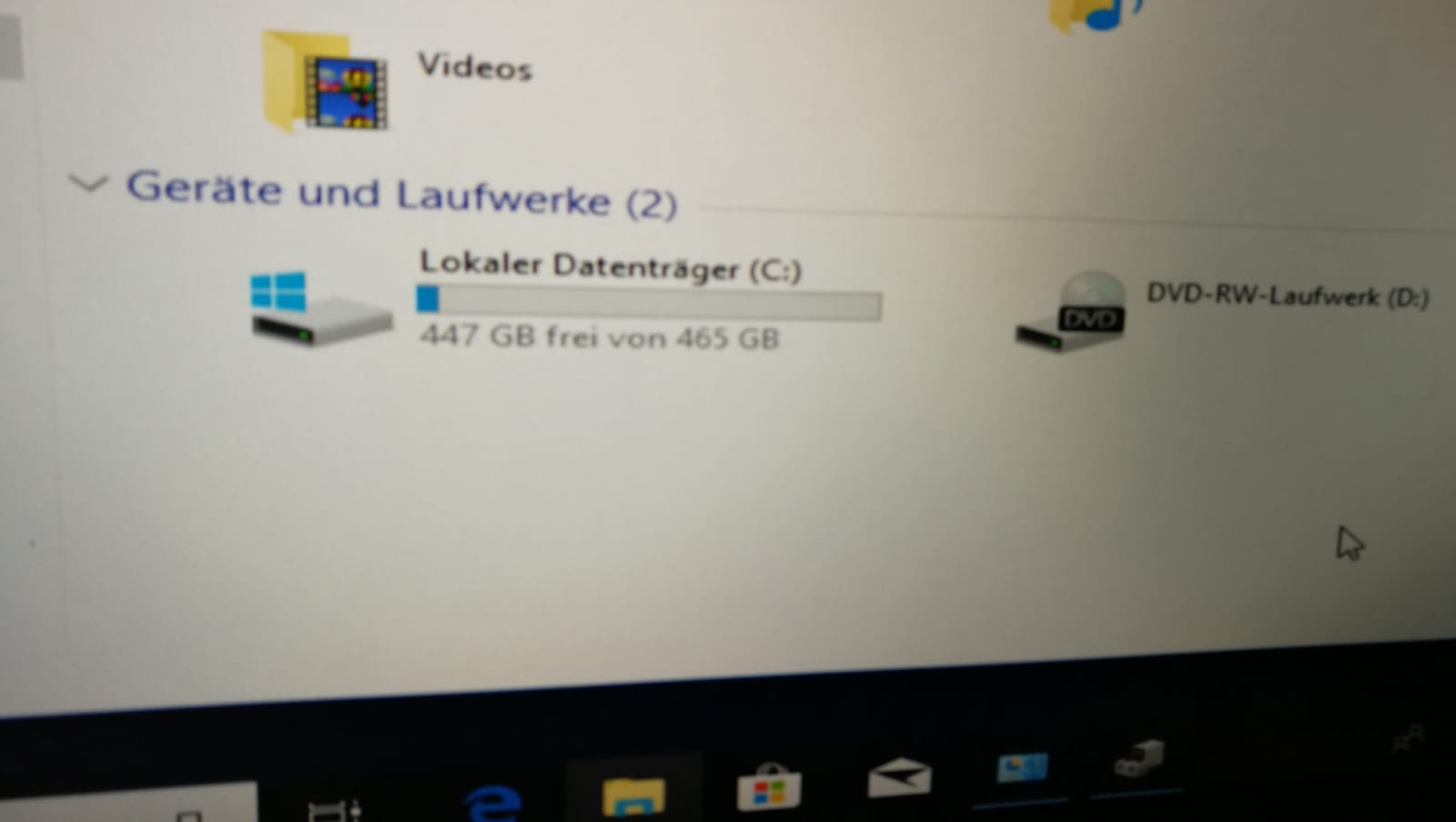

Hey Leute.

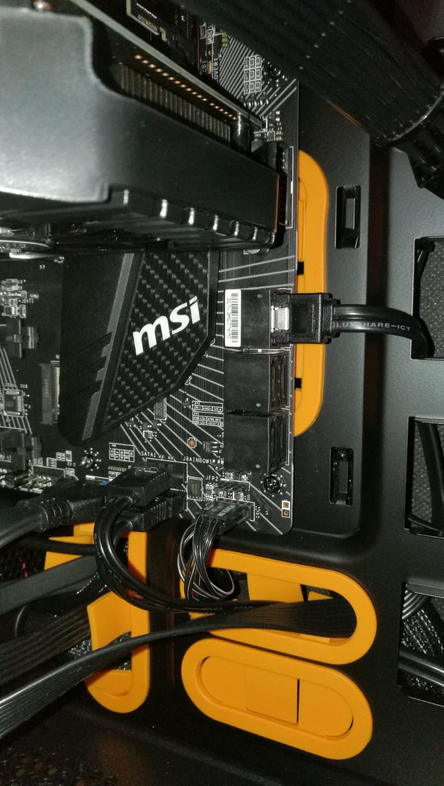

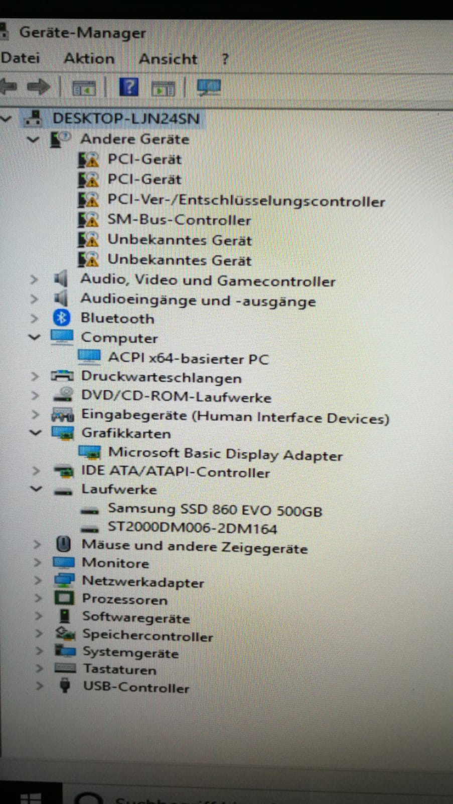

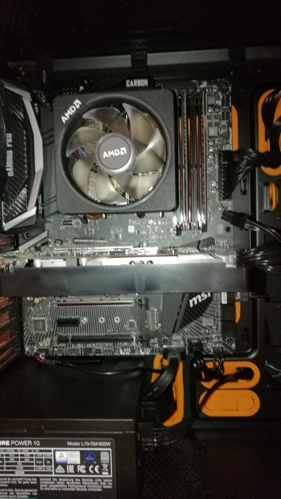

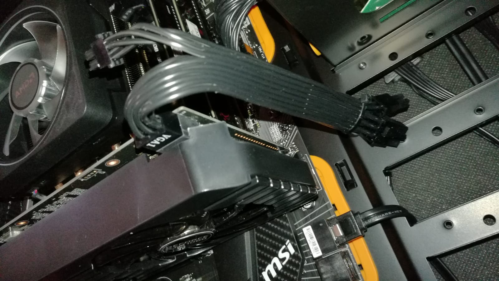

Hab nun endlich die Bildschirme und den PC da. Nun hab ich Windows installiert und leider werden die Grafikkarte und die 2TB Festplatte nicht angezeigt. Hier ein paar Bilder:
WhatsApp Image 2018-06-11 at 17.50.00(3).jpegWhatsApp Image 2018-06-11 at 17.50.00(4).jpegWhatsApp Image 2018-06-11 at 17.50.00.jpegWhatsApp Image 2018-06-11 at 17.50.00(1).jpegWhatsApp Image 2018-06-11 at 17.50.00(2).jpeg
Zum einen habe ich das Innenleben des Computers fotografiert weil da ein paar Kabel anscheinend nicht angeschlossen sind. Zum anderen habe ich die Fehlermeldungen im Gerätemanager fotografiert.
Könnt ihr mir helfen? Ich bin schwer enttäuscht. Ich habe jetzt so lange damit rum gemacht und nur Ärger gehabt. Jetzt endlich hab ich den PC an bekommen und Windows installiert bekommen und jetzt funktionieren noch nicht mal de Festplatte und die GraKa. Ich habe mir mehr erwartet. Ich hab ja schließlich für die Montage bezhalt.
Vielen Dank im Voraus
Das war wirklich ein schlechter Service!
Zum Laufwerk: Gucken, ob das mit zwei Kabel angeschlossen ist und dann Punkt 2 durchführen
https://support.microsoft.com/de-at/help/330140/my-drive-does-not-appear-in-windows-explorer-view
Zur Grafikkarte: Diese ist definitiv NICHT an das Netzteil angeschlossen worden und kann daher auch nicht funktionieren. Du kannst diese eventuell direkt vom Netztteil anschliessen ohne diesen Verzweiger oder das ist bei diesen NT so Standard, auf jeden Fall muss da Strom vom Netzteil ran!
So schliesst man die Graka an
Eventuell ist am Netzteil aber noch gar kein Grakakabel angeschlossen und du musst per Beschreibung gucken, welches Kabel da auf welchen Anschluss gehört.

Hey Leute. Ich habe von Mindfactory ne Antwort bekommen. Die meinten, dass ich nur einen Treiber für die GraKa installieren muss und die Festplatte initialisieren soll. Das habe ich nun gemacht und beide werden plötzlich angezeigt und funktionieren. Jedoch werden in der Systemsteuerung unter "Andere Geräte" immernoch die ganzen Konflikte angezeigt
Den Treiber für die Grafikkarte müsstest du auch noch installieren. Hat die denn jetzt Strom?

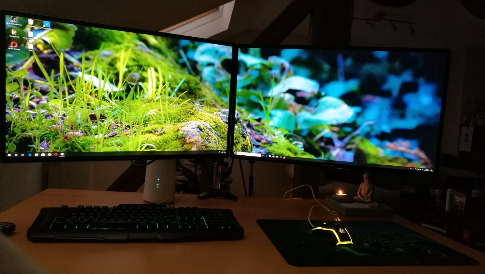

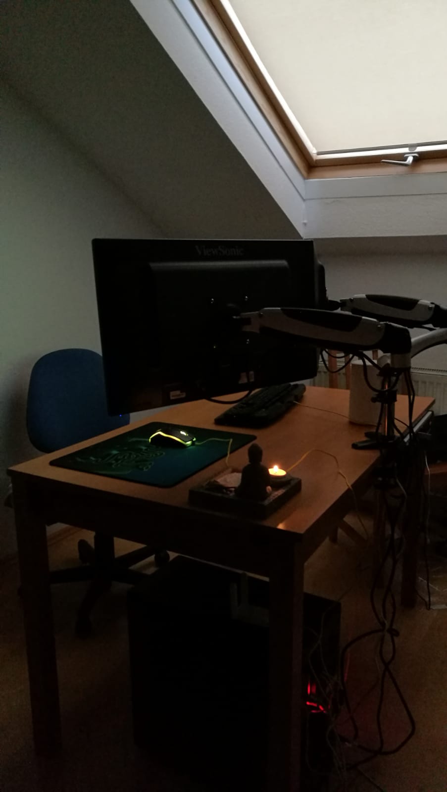

Also Grafikkarte geht und die Festplatte auch. Werde später noch den Treiber vom Mainboard aktualisieren und mal schauen was sonst noch gemacht werden muss. So auf den ersten Blick gefällt mir mein Arbeitsplatz auf jeden Fall schon mal. Hab auch schon versucht ein bisschen Feng Shui reinzubringen. ;)
Der Rahmen in der Mitte würde mich extremst stören, aber das ist natürlich persönliches Empfinden.
Mich stört der Rahmen gar nicht. Hab ja die zwei Monitore um meine Produktivität zu erhöhen.
@SE. Danke :)
Glückwunsch zum Abschluss der Odyssee! ;) Sieht gut aus!
Kannst du mir noch verraten, was das für eine Monitorhalterung ist?
