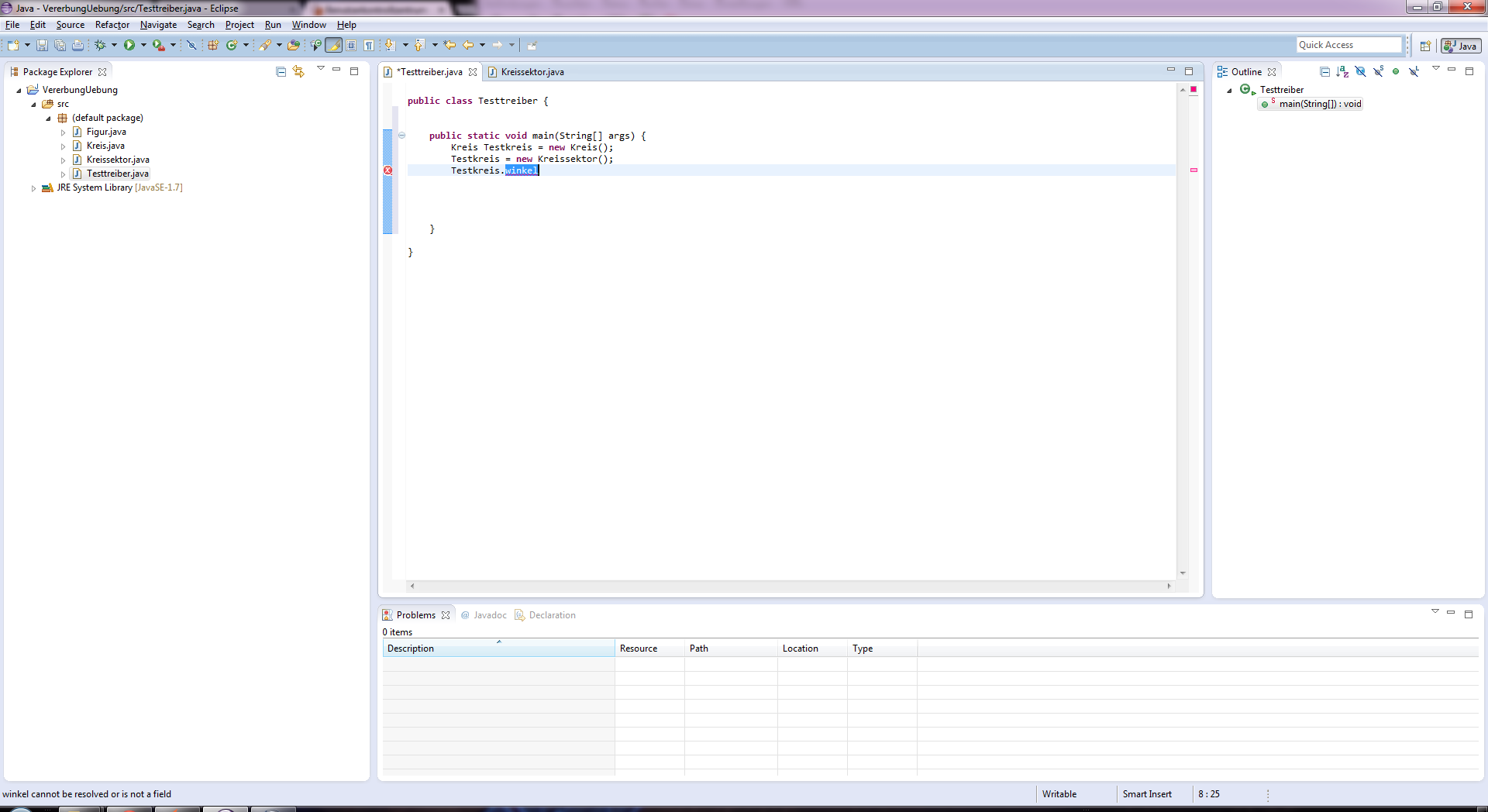

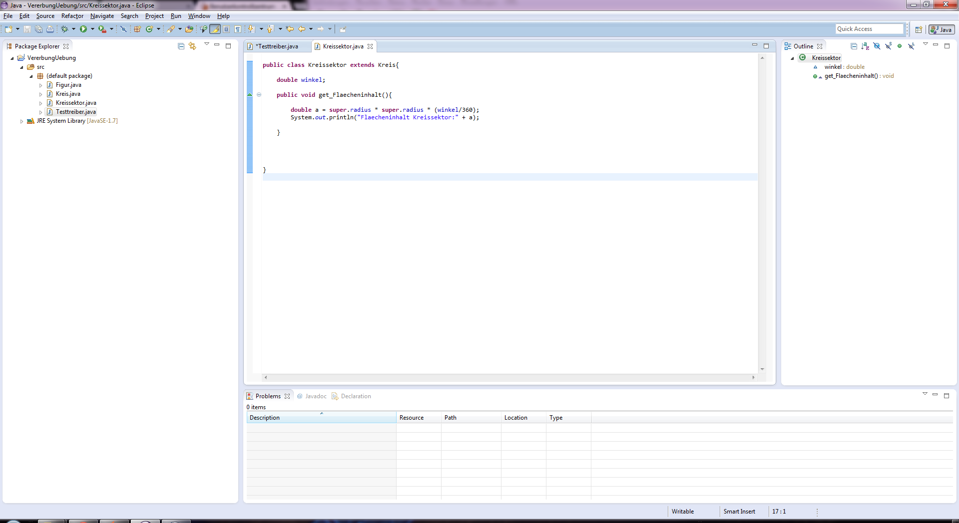

Nun möchte ich gerne in einem Testtreiber eine Referenzvariable vom Typ Kreis erstellen, der auf ein Objekt der Klasse Kreissektor zeigt. Funktioniert auch soweit nur leider habe ich keinerlei Zugriff auf die Attribute/Methoden der Kreissektor Klasse. Sollte das nicht möglich sein?
Ich kann erst auf die Attribute der Klasse Kreissektor zugreifen, wenn die Referenzvariable, die auf das Objekt zeigt vom Typ Kreissektor ist also:
Code:
Kreis Testkreis = new Kreissektor();
Testkreis.winkel = 25; --- Fehler kein Attribut namens Winkel gefunden
im Anhang noch zwei Screenshots. Machts vielleicht klarer.
Wo liegt mein Denkfehler?

Das funktioniert nur in die andere Richtung, d.h. du siehst alle Member der geerbten Typen. Schließlich ist nicht jeder Kreis ein Kreissektor und was da genau zur Laufzeit drin ist, kann der Compiler nicht wissen. Deshalb ist hier an der Stelle für den Compiler der statische Typ der Objektvariable entscheidend.

Okay dann war das der Fehler also von Kreissektor zu Kreis gehts.... Shit und ich saß Stunden dran...
