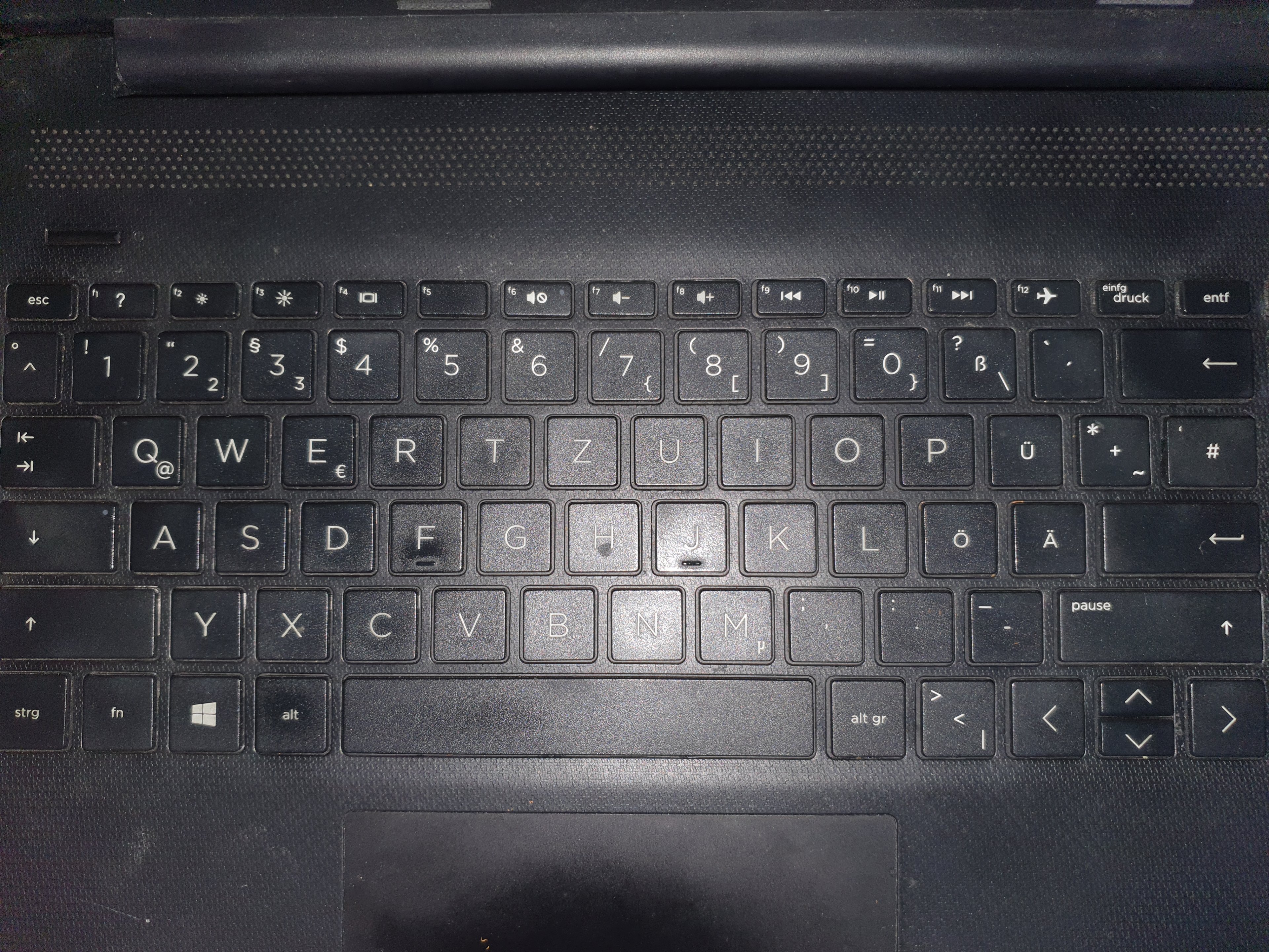

Hey Leute,
folgendes Problem besteht mit einem Laptop und Pop OS bzw ubuntu (beide Betriebssysteme ausprobiert) vielleicht habt ihr ja eine Lösung parat...
Der besagter lappy ist ein HP Pavilion 15s-eq0355ng. Das keyboard Layout ist ein wenig anders als "der Standart" z. B. Liegt # etwas anders siehe Bild...
Nun folgendes Problem liegt vor: ich möchte mit dem Ding gerne python Code schreiben. Leider funktionieren <> nicht, denn die Taste wird als control rechts erkannt...
Nach einer Google Recherche wurde das Problem versucht mit input remapper zu fixen. Dies war auch nicht von Erfolg gekrönt:
Ich kann zwar auf crtl rechts eine 0 oder ein Zeichen z. B. Binden aber eben nicht < bzw >...
Kennt ihr vielleicht das Layout dass ich einstellen kann?
Und oder habt ihr eine andere elegante Lösung parat?
Wäre für Hilfe echt dankbar!
Ich bilde mir ein, dass es einen Unterschied gibt zwischen einem Input Remapper und einem Keymapper.
Versuche es mal mit xmodmap bzw xkeycaps (letzteres ist die grafische Oberfläche für xmodmap).

Ist das nicht einfach ansi-de layout?
Ich musste für das korrekte layout bei meinem arch auch iso-ch with legacy 'dead key' nehmen, damit ich das korrekte layout hatte.
Reaktionen: Footluck0r

edit :
xmodmap wurde eingerichtet jetzt funktionieren endlich > <
leider bar noch nicht, aber darauf kann man erstmal verzichten...
Hier die paar Zeilen für xmodmap falls jemand anderes die selben Probs hat:
!clear control
keycode 37 = Control_L
add control = Control_L
keycode 105 = greater less bar
Vielen Dank an euch!!
