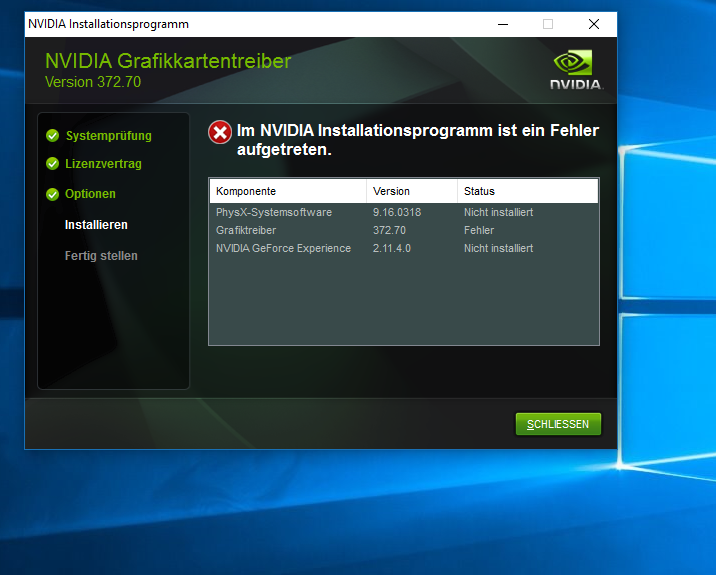

ich habe wenig Ahnung von Computern und hab mir jetzt ein Notebook ACER Aspire V 17 Nitro mit NVIDIA Geforce 940 M und Windows 10 gekauft.
Kann die Grafikkarte aber nicht updaten und unter Gerätemanager wird nur die Onboard von Intel angezeigt.
Muss ich die Geforce erst im Bios aktivieren oder liegt ein anderes Problem vor?

Den neusten Treiber hab ich ja schon gedownloadet aber die Installation wird immer abgebrochen.

Diese Fehlermeldung erhalte ich.

auf der seite war ich schon und hab VGA treiber von nvidia gedownloadet. meinst du das auch? denn die installation hat dann auch nicht funktioniert. ich bekomm ich die selbe fehlermeldung wie in dem bild weiter oben
Diese fehlermeldung kam grad

NVIDIA legt bei der INST den Ordner "NVIDIA" an - den bitte VOR der INST des Grafiktreibers löschen - hier sind "alte" Dateien enthalten -
Den von ACER installieren - Update wie zuvor beschrieben suchen lassen -

Schau mal, ob du per Windows Update einen Treiber für den NVidia Chip angeboten bekommst und installiere diesen. Danach sollte auch die Installation neuerer NVidia Treiber funktionieren.
Dieses Problem gibt es bei NVidia Chips schon seit einer halben Ewigkeit, aber NVidia ist offenbar nicht gewillt, daran mal was zu ändern.
Wenigstens einen Grund für die Nichtinstallation könnten sie ja mal in ihrem Treibermenü anzeigen lassen.
Aber mit "Fehler, Treiber wurde nicht installiert", kann halt wirklich niemand was anfangen.
Unter deiner C befindet sich ein NVidia Ordner geh unter Geräte-Manager wird dort eine Standart VGA oder so angezeigt, dann doppelklick Treiber suchen danach auswählen und dein C pfad nehmen und die .Inf auswählen.
also ich hab windows updaten lassen und Physx noch mal gedownloadet.
nvidia experience konnte ich jetz installieren
bei der installation des treiber ist jedoch wieder ein fehler aufgetreten.
standart VGA unter gerätemanager hab ich ejtzt nicht gefunden
