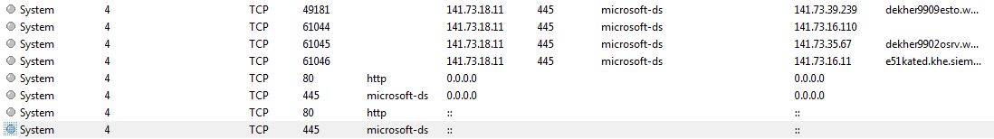

Wollte Apache starten, aber er sagt mir, dass der Port bereits belegt ist. Habe nachgeforscht welches Programm das ist, und bin auf das hier gestoßen (siehe Screen):
Wie kann ich das hier deaktivieren oder abschießen? Habe unter Systemsteuerungen die Internetinformationsdienste vollständige deaktiviert!
Den Apache wollte ich nicht auf einen anderen Port umleiten!

Und PID 4 ist eben dieser Dienst siehe Screen.

Bei dir gibt es ein Programm, daß Port 80 an sich gebunden hat. Welches das ist, geht aus deinem Screenshot nicht hervor.
Mit netstat -b könntest du weiterkommen. Musst du in einer Admin CMD ausführen.
