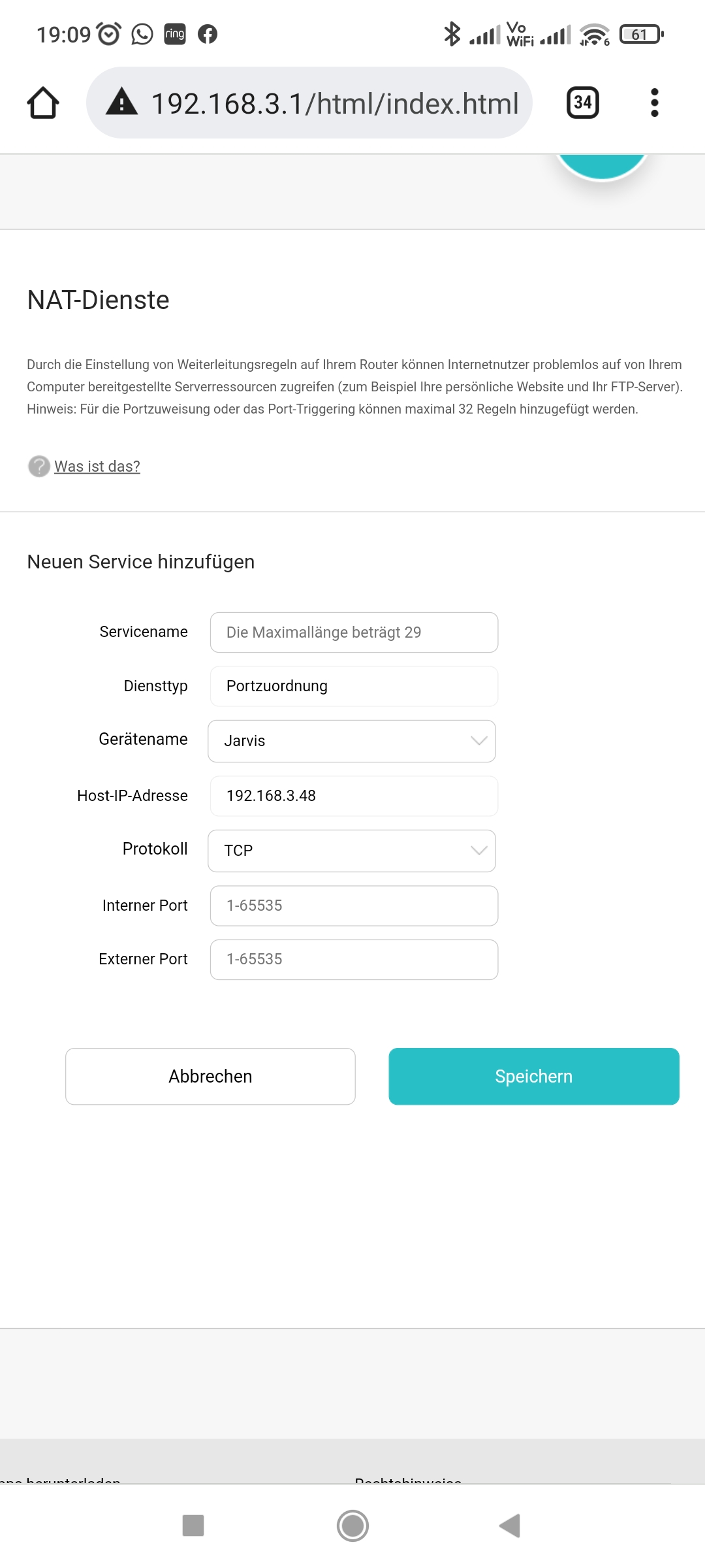

Hinzu soll nun aber auch sabnzbd kommen, das ebenfalls auf dem pi läuft. Und genau sabnzbd möchte ich gerne von unterwegs verwalten können, scheitere aber bislang an der Umsetzung...
Immerhin habe ich festgestellt, dass ich gar keine ipv4 Adresse im Internet habe, bzw. Keine über die ich meine fritzbox erreichen kann, da ein DSL light tunnel genutzt wird und somit nur eine ipv6 Adresse mich zu meiner fritzbox führen kann. So weit bin ich auch schon. Ich erreiche meine Box über eine dyndns Domain aus dem www. Aber ab da komme ich nicht voran.
Ich dachte eigentlich, easy den Port 8080 von der Fritzbox auf den huawei forwarden, dann von da aus an die interne IP 192.168.3.48 und bumsfallara. Aber Pustekuchen. Oder geht das grundsätzlich nicht beim springen von ipv4 auf ipv6? Im huawei ax3 kann ich ports nur auf ipv4 Adressen weiterleiten, wenn ich das richtig interpretiere...

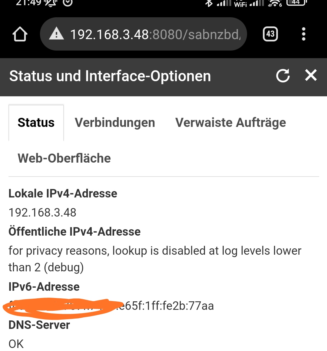

Mit #9 kann ich herzlich wenig anfangen 🤣 Also falls das als Hilfestellung gedacht ist, bin ich vom Knowhow wohl einfach raus.
Eine ipv6 Adresse bekommt der Pi zugeteilt. Das dürfte der pi-hole Server als DHCP erledigt haben. Woher weiss ich denn, ob diese öffentlich ist?
