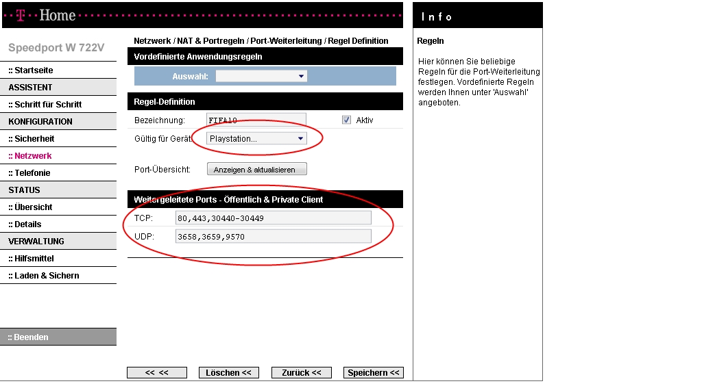

Port per NAT an deine Rechner IP weitergeleitet ?
Das hier unter Netzwerkeinstellungen in der Routersoftware?
>> LAN IP-Adresse: 192.168.2.1
Ich hab einen W700V, und das Menü scheint ja laut Handbuch ähnlich zu sein.
Dort musste man erst seinen PC/MAC/IP in eine Liste eintragen und konnte dann unter "Port Weiterleitung" Ports an die PC's in der Liste weiterleiten.
"Port Triggering" scheint zudem die falsche Auswahl zu sein!
