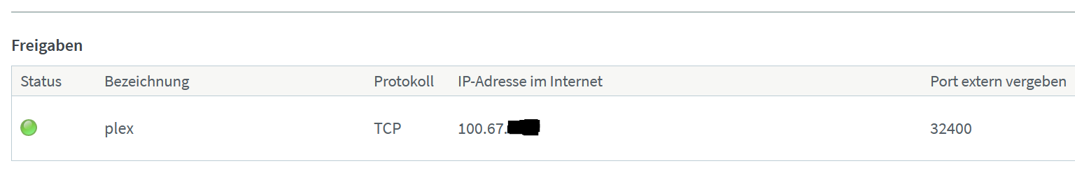

ich habe gestern von meinem Internetprovider einen neuen Router (Fritzbox 5530) erhalten und bin leider nur teilweise glücklich. Ich betreibe zuhause bei mir einen Plex Medienserver auf meinem NAS. Diesen möchte ich auch von außerhalb meines Heimnetzwerks verwenden können.
Bevor ich den Router getauscht habe, hat beim alten Router (keine Fritzbox) die Portweiterleitung funktioniert => Plex ist richtig konfiguriert.

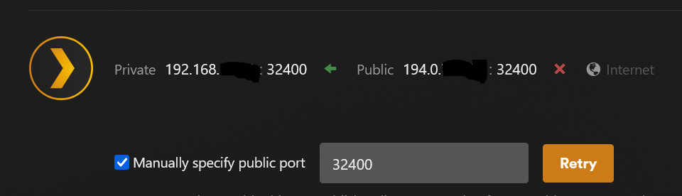

Plex sieht die externe IP, welche auch die selbe ist wie bei wieistmeineip.de, die Portweiterleitung funktioniert allerdings nicht.

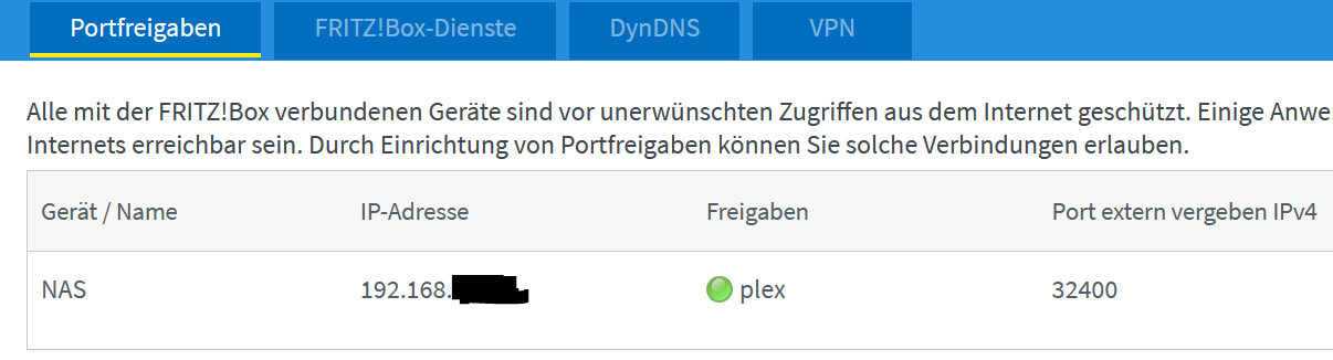

In der Fritzbox habe ich das (denke ich) auch richtig konfiguriert, nur macht mich die zweite externe IP im Untermenü stutzig,
Untermenü
Woher kommt diese 100.67.X.X Adresse? Es sollte 194.0.X.X sein. Warum zaubert die Fritzbox da eine neue externe IP daher? Weder die eine, noch die andere externe IP funktionieren mit externem Zugriff.
Das ist die Adresse eines CG-NAT. Du wurdest vermutlich auf DS-Lite umgestellt. Damit hast du keine eigene öffentliche IPv4 Adresse mehr.
