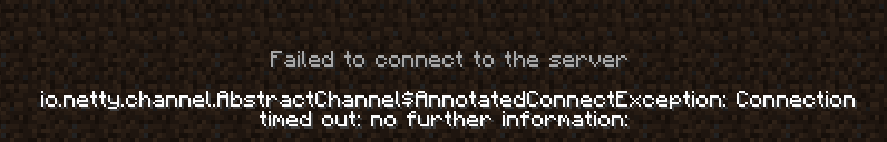

Minecraft und portchecktool gibt als Fehler immer "Connection timed out" an.

Failed to Connect heißt idr. das ihr garnicht beim Server ankommt ... ABER sagt denn das Log VOM Server irgendwas dazu ? Wenn da nix steht kommt auch NICHTS an, das würde nämlich ALLES anzeigen, selbst wenn einer anpingt oder Datenmüll sendet (DDOS etc.) zeigt die Console/das Log das an.
1&1 Festnetz
Wennd er Server nichts kriegt sind entweder diePorts falsch (Ich würde den Standartport lassen!) oder etwas fängt das ganze DOCH ab.
Bindet der Server die Lokale Adresse korrekt ?Keine Fehler im Startup vom Server ?
