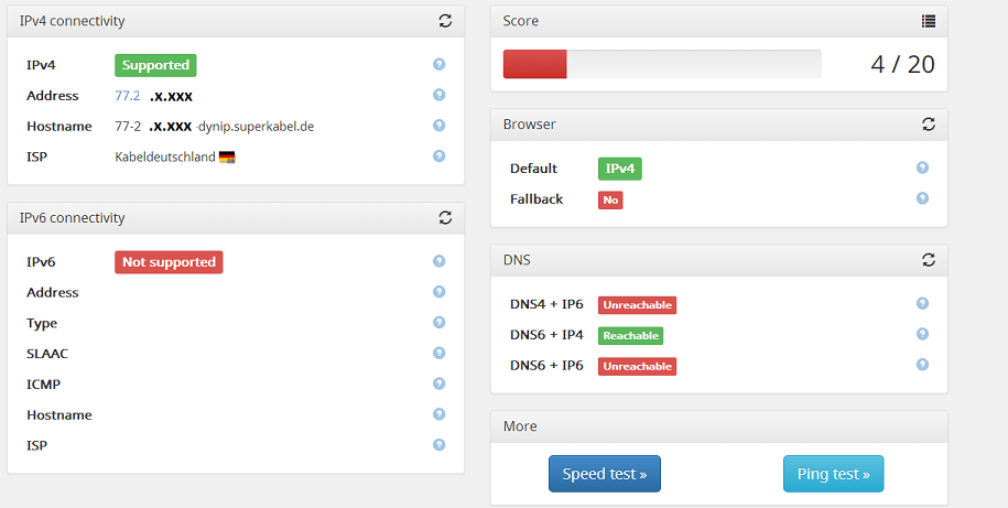

Ich hab im Anhang mal nen Ceck gemacht. Kannst du darüber beurteilen, ob ich an dem DS-Lite Problem leide?
Vielen Dank weiterhin
Gruß
Direkt einen Nachtrag:
http://www.heise.de/netze/meldung/Kabel-Deutschland-stellt-Internetzugaenge-auf-IPv6-um-2069367.html
Hier steht, dass KD wohl in Sachen IPv4 erschöpft sei und deshalb das "Dual-Stack Lite" nutzt um mehrere Kunden auf einer IPv4 laufen zu lassen.
Demnach muss ich mich wohl damit abfinden, oder den Anbieter wechseln. :mad:
