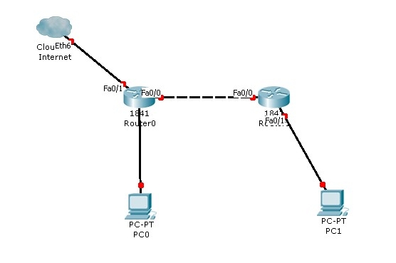

na er meint wohl wie dein netzwerk aufgebaut ist. ich hab auch mehrere router im verbund
der erste steht an der tae dose bekommt dsl, hat dhcp aktiviert und als ip 192.168.0.1
an sind via lan 2 weitere router angeschlossen (fungieren als wlan repeater) diese haben als ips 192.168.0.2 und 192.168.0.3. bei beiden ist dhcp ausgeschaltet, d.h. ich bekomme eine ip vom stammrouter der auch als gateway dient. hier ist es total unproblematisch portfreigaben zu erstellen. genau nach dem muster wie ichs dir gesagt hab.
was marcol1979 wohl wissen wollte ist wie das bei dir aussieht. evtl bedarf es dann einer anderen lösung.

Sowas meine ich mit Übersicht:
