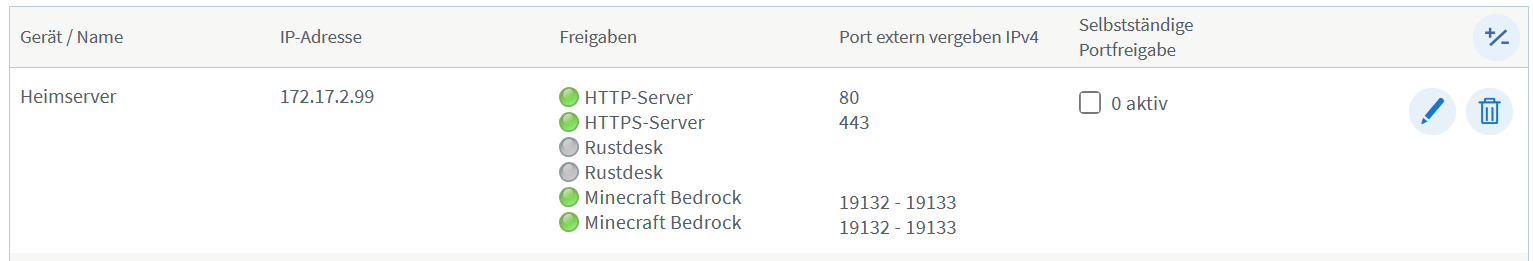

Dann wäre die eingerichtete Port Weiterleitung von der Fritzbox interessant.

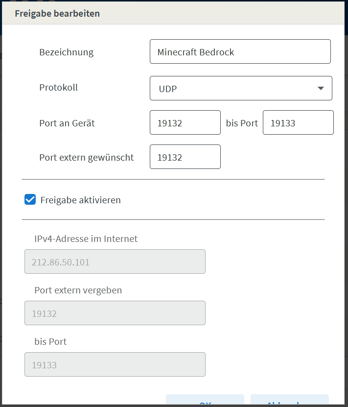

Ok, es wird IPv4 verwendet.
Da im Bild nicht ersichtlich, es gibt bei der FRITZ!Box "von Port" und "an Port", kannst du mal zeigen was da jeweils eingetragen ist? Auch erkenne ich nicht, an welche interne private IPv4 Adresse das weitergeleitet wird.

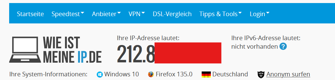

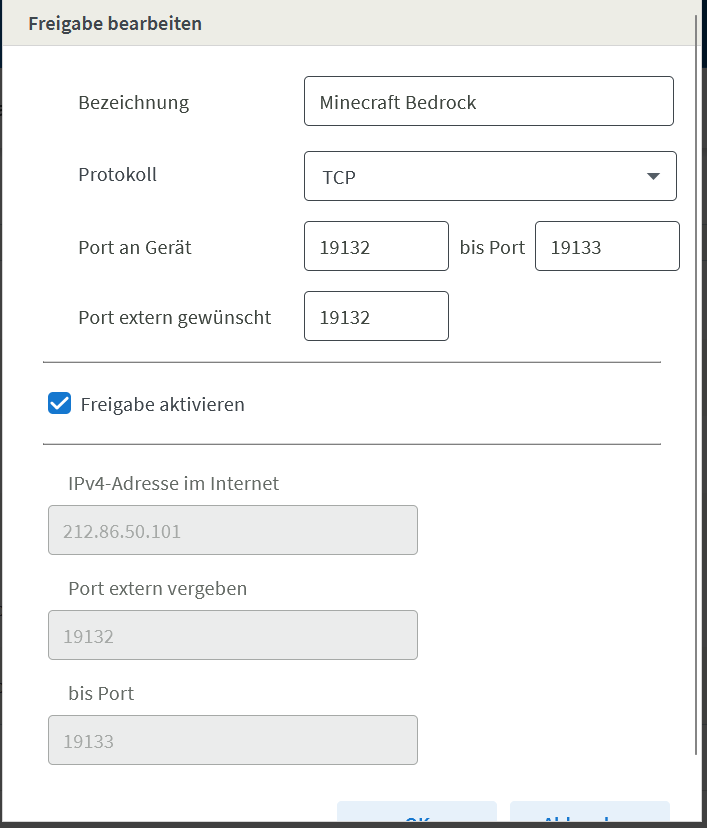

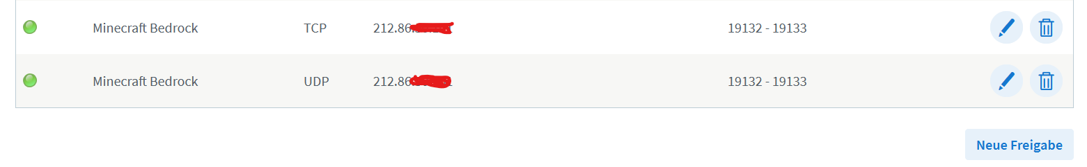

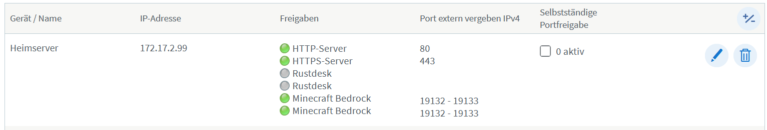

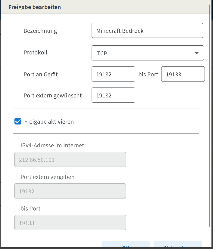

Ich habe nochmal einen LTE-Hotspot erstellt. Es befindet sich kein Netzwerkkabel am PC und wieistmeineip zeigt eine andere IP an. Ich kann mich nun sowohl über den dyndns der Fritzbox als auch direkt mit der öffentlichen IPv4 (+Port 19132) meines Heimnetzwerks verbinden. Hier funktioniert also alles über die externe Verbindung.
