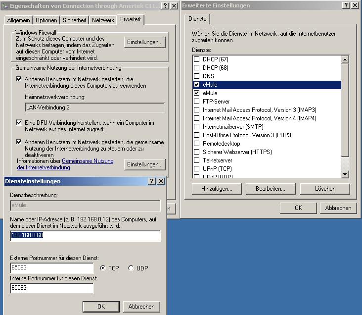

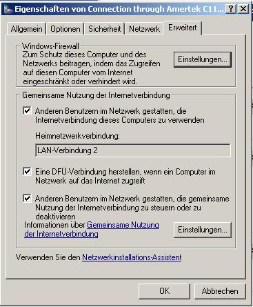

Bild 2 zeigt das ich die Internetfreigabe für LAN2 eingerichtet habe, sprich zum HUB

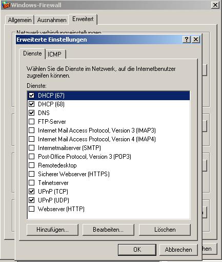

So Bild 3 zeigt die "Erweitert" kartei von LAN2! an, man sieht dort schon von haus aus paar hacken (hat XP so gemacht), bei LAN1 und der Internetverbindung sind nirgends hacken! Bei ICMP sind bei allen drei verbindungen nirgens hacken drin!

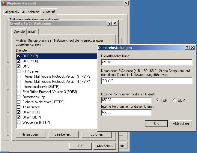

Bild 4 zeigt nun die Felder wo ich nun die jeweiligen port und vorallem die genaue IP freigeben muss. Die ports sind mir klar, sind die, die ich beim eMule eingegeben habe. Jeweils TCP und UDP.
Und hier kommen nun die fragen, muss ich bei LAN1, LAN2 oder der Internetverbindung die ports freigeben? Sprich "hacken" setzen wie bei bild 3 gezeigt? Und muss ich auch bei ICMP irgendwo was setzen? Und welche IP , muss ich bei Bild 4 eingeben, die vom PC1 oder PC2 ?

Also du bist ja im grunde zu den firewalleinstellungen gegangen. Aber du hättest ja einfach beim zweiten bild da unten auf "einstellungen" gehen müssen. Kann aber sein dass es aufs gleiche rauskommt.
Dann gibts da eben diverse dienste zur auswahl, bzw du kannst einen erstellen, wie du das schon richtig gemacht hast.
Als IP Adresse musst du eben wie schon dort steht (Name odeR IP-Adresse des Computers, auf dem dieser Dienst im Netzwerk ausgeführt wird) die IP eingeben vom PC auf dem eMule läuft.
Also angenommen PC1 ist die 192.168.1.1 und hat die Internetfreigabe da, und auf PC2 mit 192.168.1.2 läuft eMule, dann musst du natürlich die 192.168.1.2 eingeben. Bzw es reicht auch den computernamen einzugeben.

Ich hab doch schon gesagt, da im zweiten bild auf einstellungen. Und oben steht doch "Eigenschaften von connection through Amertek....". Das ist doch dann also die PPPoE Verbindung, bei der die Internetverbindungsfreigabe eingerichtet werden sollte.

Ich habe wie bei Bild 6 es genau so eingetragen, aber ich bekomme immer noch eine low id,

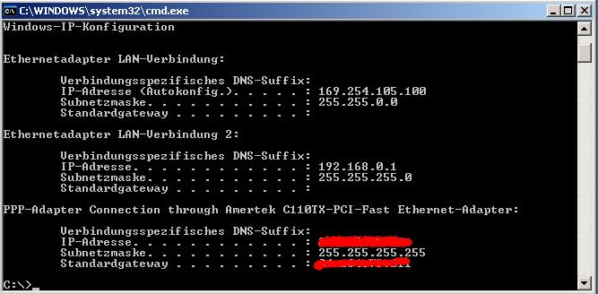

Musst dun mir genauer erklären, ich hab noch von PC1 die ipconfig als Bild5 drangehängt.
