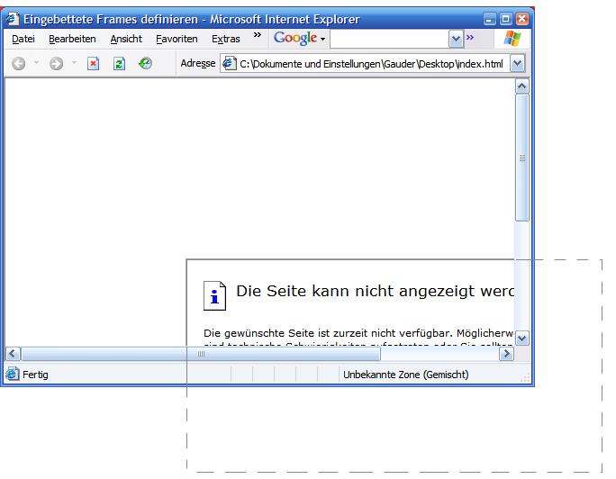

Du solltest aber bedenken, dass das iFrame immer an der gleichen Stelle sitzt (also z.B. 200 Pixel Abstand nach oben und links) - unabhängig von der Auflösung des Benutzers.
Das kann Probleme geben, wenn das Frame relativ weit rechts/unten sitzt oder recht breit/hoch ist und jemand eine kleine Auflösung benutzt. Dann wird evtl. etwas abgeschnitten und ist nicht sichtbar.
