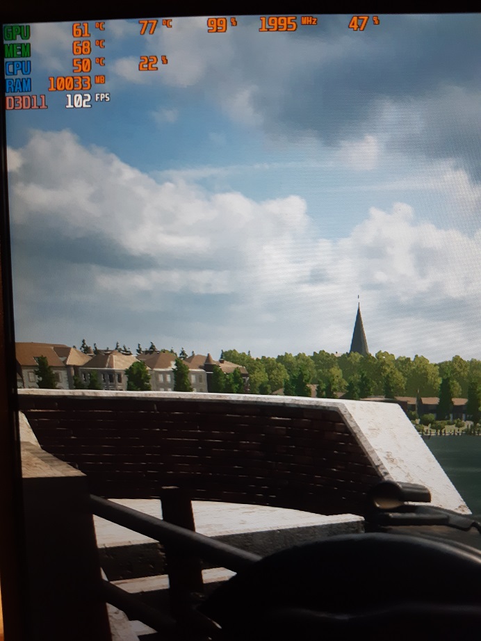

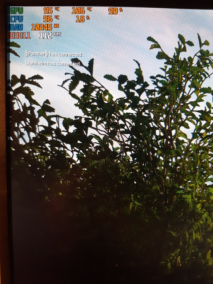

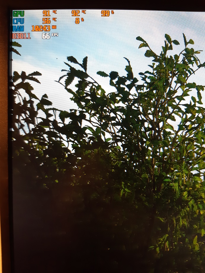

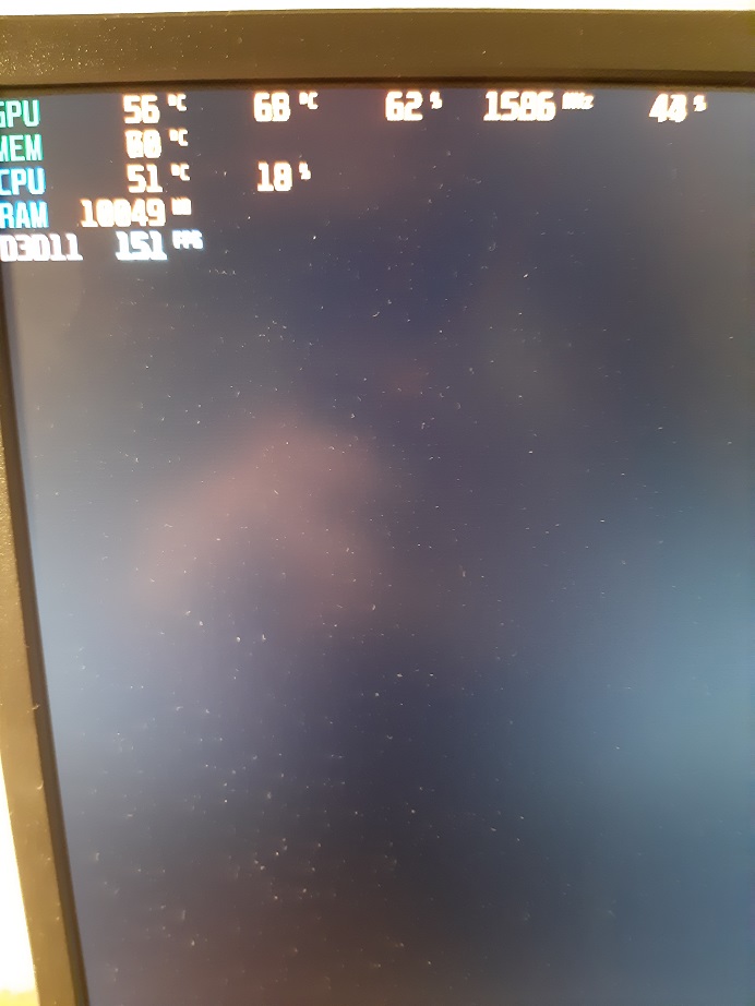

seit gestern steht mein neuer PC. Treiber habe ich heute alle installiert, Hardware wird mMn vollständig erkannt.
Zusätzlich als Systemtools habe ich MSI Afterburner und AMD Adrenalin installiert. Gefühlt doppelt gemoppelt, jedoch wurde die GPU erst nach der Installation von Adrenalin erkannt bzw. installiert.

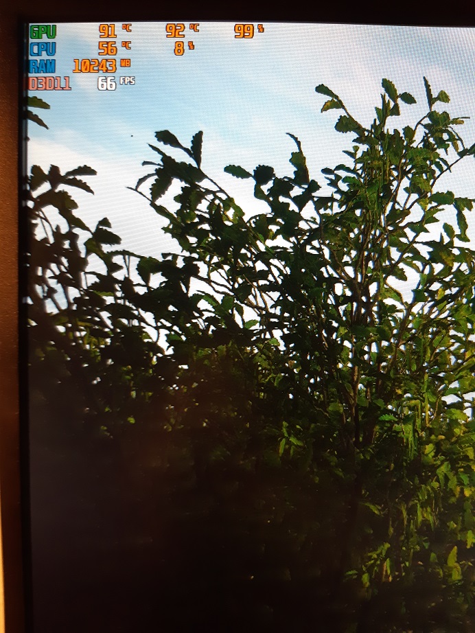

Nun habe ich mal Post Scriptum angespielt. Ich weiß, das Spiel hat grundsätzlich eine schlechte Performance. Allerdings machen mir die angezeigten Werte ein wenig Kopfschmerzen. Speziell die krassen FPS- und GPU-Auslastungs-/Temperatursprünge finde ich komisch. Sowas kannte ich bisher nicht.

/e: Die GPU ist derzeit noch durch ein HDMI Kabel mit einem DELL P2317 verbunden. Vielleicht ist das noch wichtig.
Die Bilder sind alle wenige Sekunden nacheinander entstanden. Die FPS-Schwankungen habe ich ingame auch gemerkt.
Vielleicht kann mir jemand dazu etwas sagen oder vielleicht eine Entwarnung geben?
Soll ich noch etwas ändern/optimieren?
Besten Dank!

Der rechte °C Wert ist der Hotspot, ja der springt schnell hoch.
Ich empfehle das sekundäre vBios per Schalter nan der GraKa zu nutzen, voerher PC herunterfahren.
Die GPU-Auslastung ist ganz rechts? Oder ist es das Powertarget?
Falls Auslastung, dann sind dauerhaft über 98% sehr gut.
Die CPU hat 16 Threads, bei 18,75% Last wären theoretisch 3 Threads ausgelastet, davon vermutlich nur 1 oder 2 Threads vom Spiel. Sind diese Threads "dicht/voll" bezogen auf die verfügbare CPU-Planzeit, ginge die GPU-Auslastung runter, bzw. würde stark schwanken. Das will man aber genau nicht.
Die Temperaturen der GPU sind mit 95 / 106 Grad deutlich zu hoch.
Irgendwas an den Taktraten oder Spannungen (GPU) verstellt?

Der BIOS Schalter an der Karte behebt aber nicht die vermutliche Ursache: irgendwas stimmt mit der Kühlung der GPU nicht.
Solch hohe Temperaturen hat nichtmal das AMD Design der 5700XT.
Lass dir über den MSI Afterburner zusätzlich noch den GPU Takt und GPU Lüfterdrehzahl einblenden und poste wieder Bilder hier.
Und bitte mal nachschauen ob beide Lüfter der Grafikkarte unter Last drehen.

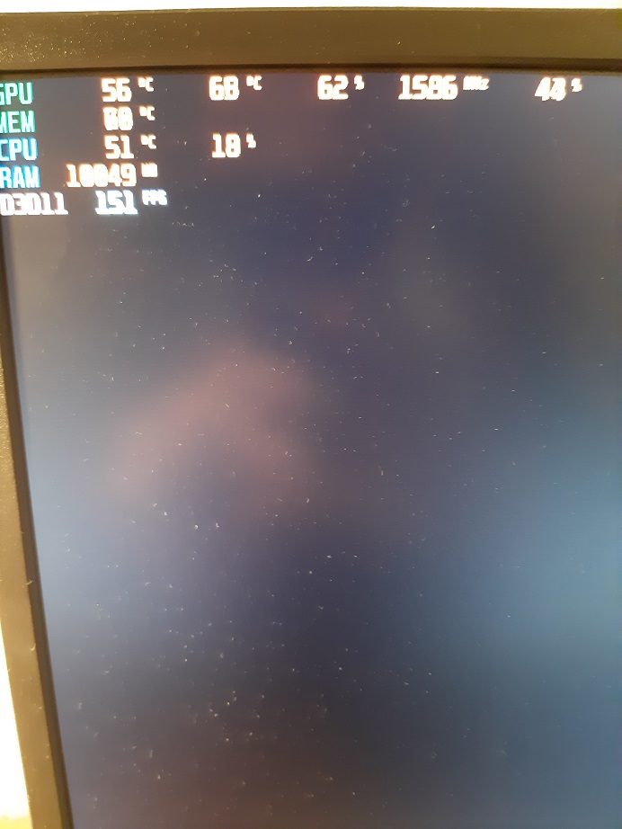

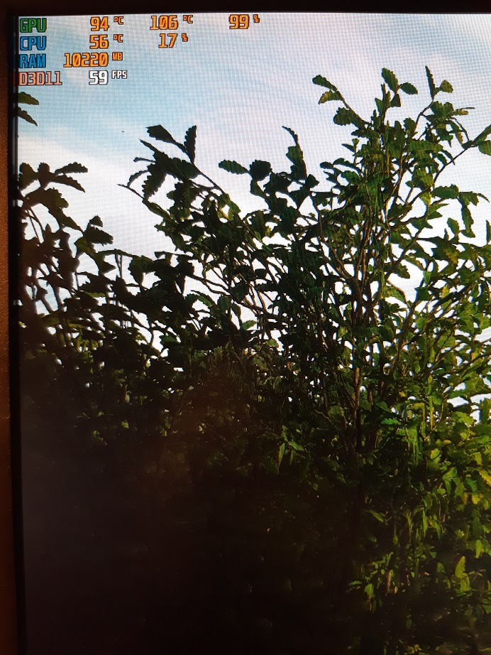

Also, habe die GPU aus- und wieder eingebaut. Beide Lüfter laufen, auch und gerade unter Last hörbar.
Anbei nochmal zwei Screenshots, hoffe da ist der GPU Takt und GPU Lüfterdrehzahl dabei. Diese beiden Begriffe finde ich im Afterburner nicht.
Jetzt bekomme ich sie nicht mehr höher als 78 Grad. Wenn das so bleibt, sollte es passen, denke ich, oder? Woran es jetzt gelegen hat, weiß ich nicht.
Danke Euch!

Evtl. hat sich ja ein Stromkabel in einem Lüfter verklemmt und den blockiert. Ja die Temps schauen viel besser aus. 👍
