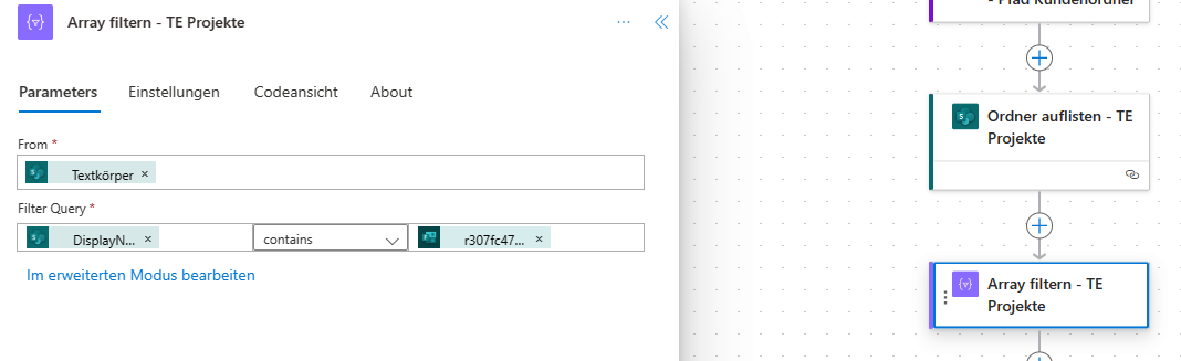

Ich Liste die Ordner auf und Filtere dann das Array nach dem gesuchten Order.

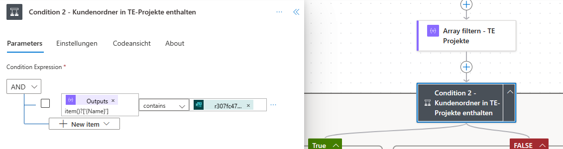

Mit diesem Ergebnis (Output von Array) mache ich dann die Bedingungsabfrage:
Funkioniert, wie gesagt. ABER: Im alten Desginer nachgebaut --> Es gibt keinen "Output" von der Funktion "Array filtern". Die Funktion wird nicht angeboten.
