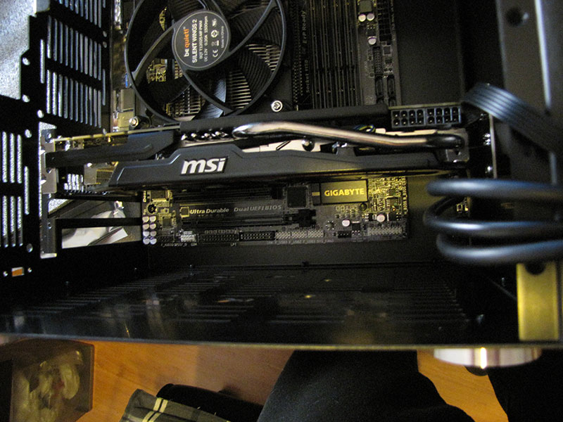

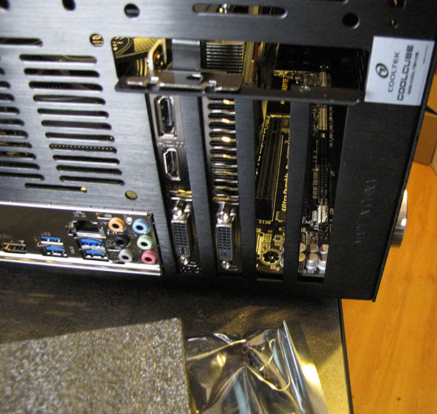

Grafikkarte ist jetzt verbaut, allerdings wollte ich die Grafikkarte im unteren Slot des Mainboards einbauen, damit CPU und Graka schön viel Abstand zueinander haben.
Allerdings machte mir hier das Gehäuse einen Strich durch die Rechnung, denn es fehlt eine komplette Belnde für die Anschlüsse der Grafikkarte. Somit lässt sich dort nur eine einfache Karte verbauen ohne 2 Slot Belegung.

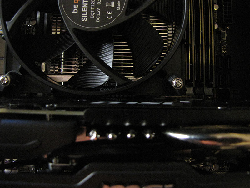

Auf den Fotos ist nun gut zu sehen wie "nah" sich Grafikkarte und CPU kommen müssen weil eben besagter Slot fehlt.
Was meint ihr... lässt sich das verkraften langfristig?
Ach ja und das erste Blut fließt :D
Die 2 80er Gehäuselüfter beim CPU passen gerade so rein, etwa 10mm-12mm Abstand, mehr als bei Grafikarte/CPU hier sind es etwa 2-3mm.

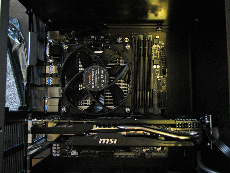

Ich hab mir aktuell den Airflow in Photoshop mal eingezeichnet für eine bessere Übersicht.
Was sagt ihr... kann man das so lassen, ist es optimal? Oder sollte ein 80er reinblasen für mehr Frischluft?
das kleiner "monster" hat gebissen... ^^ den abstand sehe ich jetzt nicht als problem an. ich würde alle lüfter nach außen blasen lassen. die frische luft kommt schon rein. die warme muss raus ;)
Entweder versteh ich dich falsch, oder du drückst dich falsch aus. Das Gehäuse hat 4 PCIE Slots, nimm doch die letzten beiden ?!
Oder hat das Board keine 2 PCIE Steckbänke?
Edit:
Sehe gerade, H87 unterstützen das nicht.

Also ich möchte keine 2 Grafikkarten einbauen. Es ging nur darum das ich wie auf den Bildern zu erkennen aus Platzgründen die Grafikkarte lieber auf den unteren PCI 16er Slot gesetzt hätte, leider ist dies wegen dem Gehäuse nicht möglich, es fehlt einfach eine Aussparung in der Gehäusewand.
Die Grafikkarte sitzt jetzt eben sehr nah am CPU dafür hat sie mehr Bodenfreiheit. Kann man drehen wie man will.

Ach ja, ich habe die Lüfter so angebracht wie auf dem Bild von mir eingezeichnet und bis jetzt war das lauteste das externe DVD-LW :D... echt irre wie leise das ist. Ich habe für die 3 Gehäuselüfter und den CPU Lüfter jeweils immer die Gummihalterung von bequit genutzt und die Kiste schlägt sogar meinen alten "silence" Desktop PC.
