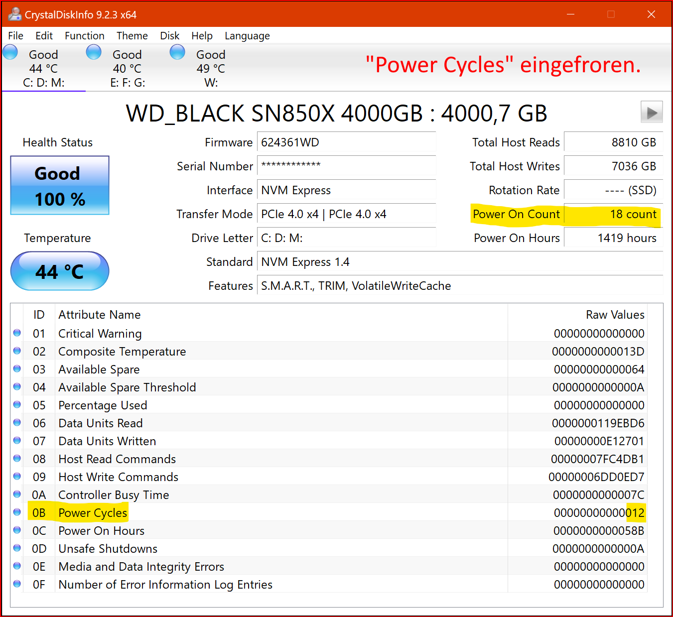

Hier zwei Screenshots von zwei M.2-NVMe-SSDs "WD_BLACK SN850X 4000 GB". Beide SSDs wurden gleichzeitig gekauft (Ende 2023) und eingebaut:
Im 1. Screenshot sieht man einen "Power Cycles"-Wert mit 12 (Hex) bzw. 18 (Dez). Der Wert ändert sich nicht, egal wie häufig ich den PC ein- und ausschalte.

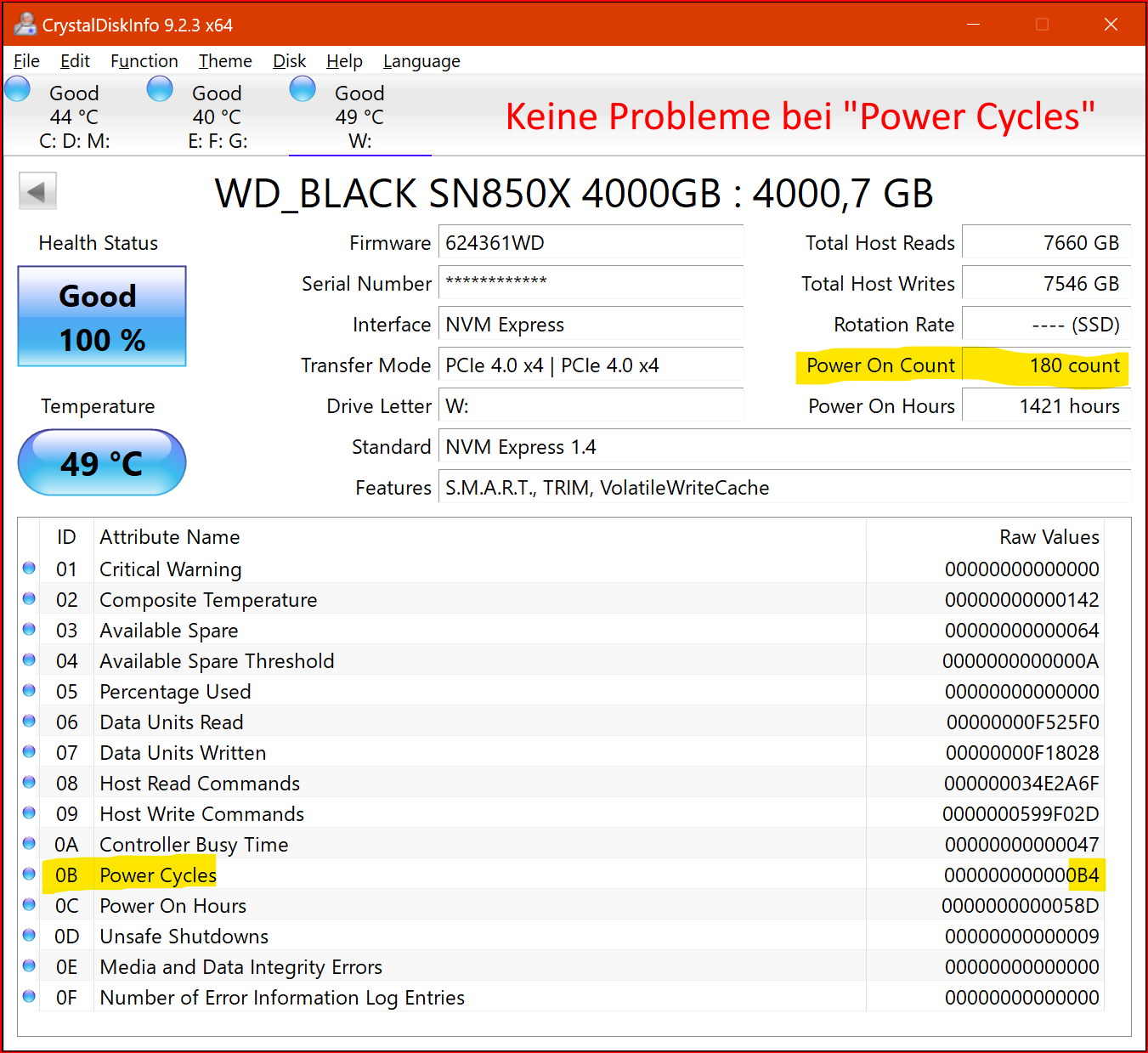

Im 2. Screenshot sieht man einen "Power Cycles"-Wert mit B4 (Hex) bzw. 180 (Dez), was mir für tägliche PC-Nutzung ein normaler Wert zu sein scheint.
In beiden Screenshots sieht man einen fast identischen "Power On Hours"-Wert, was zeigt, dass beide SSDs wirklich gleichzeitig verwendet wurden.
Windows Fast Boot ist deaktiviert, falls es wichtig ist. Auf der betroffenen SSD ist Windows installiert.
Benchmarks (z.B. CrystalDiskMark) sehen normal aus. Der Quicktest in der WD-Dashboard-Software (neueste Version) war ok. FW ist die neueste Version installiert.
Außer dem optischen Makel in den SMART-Werten scheine ich keine Probleme zu haben.
Irgendwelche Gedanken dazu? Soll ich irgendetwas analysieren, so lange ich die SSDs nicht ausbauen muss?

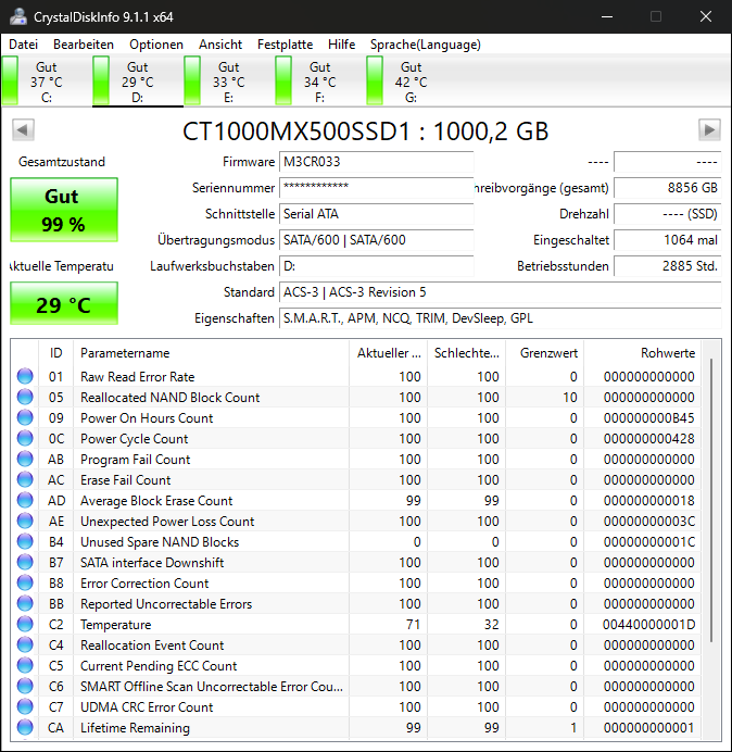

Einige meiner SSD zeigen "Power On Hours" Werte an die hinten und vorne nicht stimmen können bei anderen wiederum ist alles normal. Es scheint wohl das diese SMART Zähler nicht immer einwandfrei funktionieren.
MX500 500GB komplett neu gekauft vor 4Jahren zeigt fast 4 Jahre Betriebsdauer an!
Der PC müsste also 4 Jahre lang 24/7 gelaufen sein was er nicht ist.
MX500 1000GB wurde vor 3 Jahren gekauft und zeigt 2885 Stunden an was definitiv zu wenig ist.

Die beiden Smartwerte 0A: Controller Busy Time unterscheiden sich auch deutlich.
Bei der "betroffenen" SSD mit 7C deutlich höher als bei der "Normalen" mit 47.
Ein Verhältnis von ~1,75 (dezimal), was aber nicht zum Faktor 10 zwischen den beiden Power On Counts paßt.

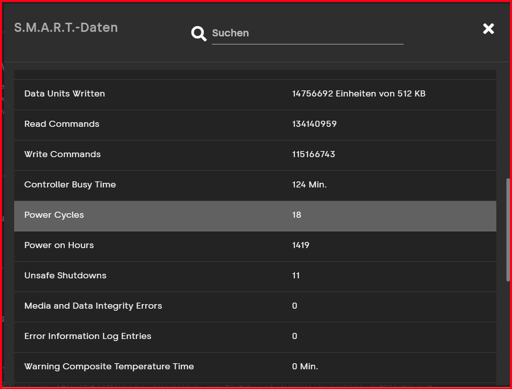

Das "Western Digital Dashboard" zeigt den gleichen Wert an:

Das hat vermutlich damit zu tun, dass die betroffene SSD Windows und Spiele enthält. Die identische, nicht betroffene SSD ist ein wenig genutzter Datenspeicher.
