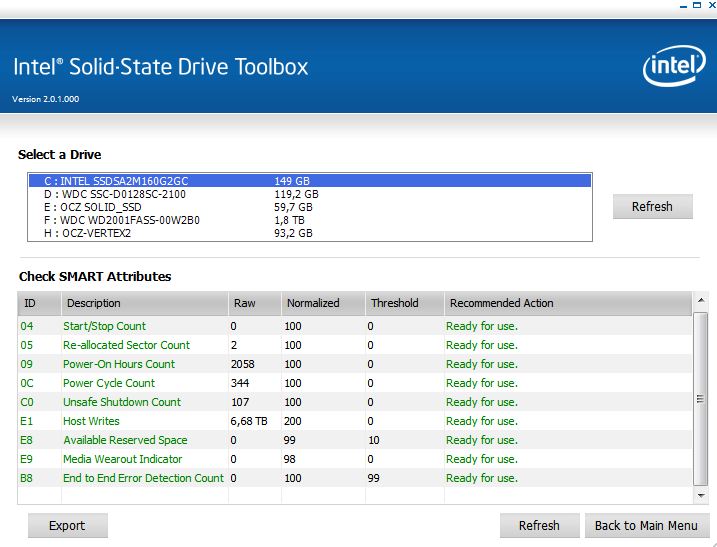

Guck mal was Dir die Intel Toolbox bei "Unsafe Shutdown Count" anzeigt.
Das ist normal. E4 ist bei den Intel SSDs nicht "Power-off Retract Count" sondern ein unbekannter Wert (oder seit wann hat eine SSD einen Arm, den sie beim Power off zurückziehen könnte?).
Der dürfte bei allen hoch sein - kein Grund zur Sorge!
@0815-TYP
Beim C0-wert steht bei mir Raw:51 Normalized:100 Treshold:0
