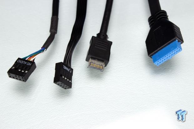

Da habe ich mich übrigens schon oft gefragt, warum da keine genormte Buchse auf dem Mainboard ähnlich USB 2.0 zur Anwendung kommt. Der Gehäusehersteller belegt dann halt nur die Pins am Stecker, die man für das Gehäuse braucht.
weil wir in zeiten leben, wo sich die industrie extrem schwertut, sich auf irgendwas zu einigen.
und wenn was standardisiert wird, dann oft extrem uübersichtlich bis chaotisch, siehe usb3.x, kabel bei hdmi, dp...
einer der gipfel war, daß für usb3 ursprünglich schlicht keine internen anschlüsse vorgesehen wurden, der 19pol stecker stammt von asus, und gottseidank haben den andere übernommen. aber vom konsortium... fehlanzeige.

Qubit schrieb:
Bei einigen Gehäusen gibt es das
Das habe ich selber noch nicht gesehen aber schade daß es kein Standard ist.
