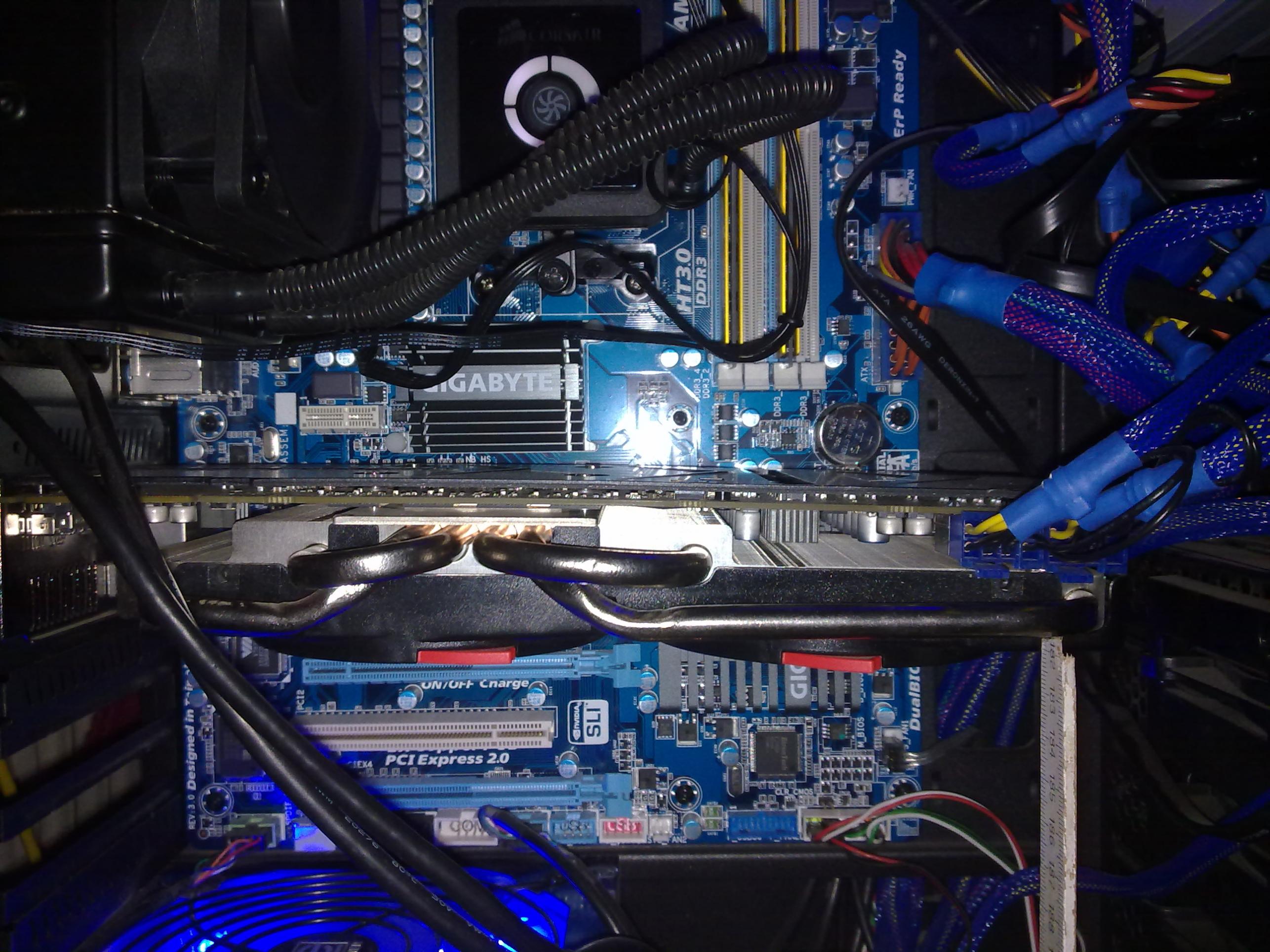

Meine 7970 pcs+ vortex 2 biegt sich langsam durch das schwere gewicht des Kühlers durch!
was kann ich tun um schlimmeres zuverhindern?

wenn du ein Foto machst könntest, könnte man dir hier sagen obs "gefährlich" für die Grafikkarte ist. Ein paar Grad sind kein Problem.
kleinen augenblich mach nfoto
Hoffe das man es erkennen kann
Das ist aber noch in einem Rahmen der zu vernachlässigen ist, eine kleine Biegung muss bei einem schweren kühler da sein, das ist physisch bedingt ;)
mhhh meinste war am Anfang aber kerzengerade
habe sieht zwar sch.... aus einen zollstock als stütze untergestellt
noch einer da also brauch ich mir keine sorgem machen?
