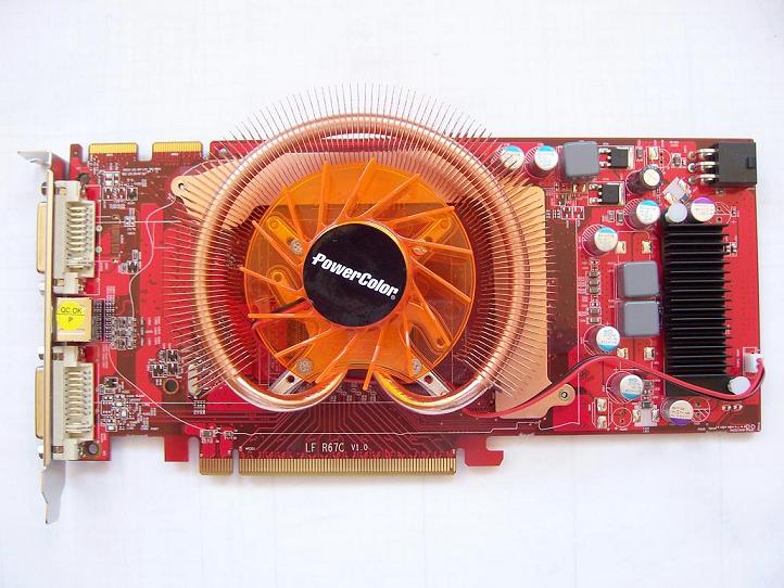

So meine GraKa ist heute Mittag angekommen und werkelt in Ihrem neuen zu Hause. Windows Installation läuft gerade. Ich habe mal nen PIC von der GraKa angehängt. Kann da jemand vielleicht nochmal draufschauen und was zu der Revision/Lüftersteuerung ja/nein sagen? Danke.
Heatpsreader ja. Sollte die neue mit Lüftersteuerung sein.
Okay, danke!
Dann sollte die doch auch relativ leise sein, oder? Ich glaub dann muss ich mal genau nachschauen, ob mein CPU-Lüfter der Krachmacher ist :-)
