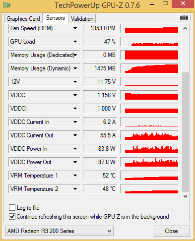

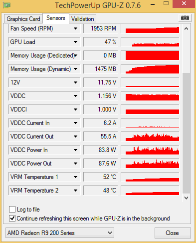

Du meinst wohl 50mV? Guck doch bei last auf die Spannung die dir Gpu-z sagt und vergleich die mit anderen dann weißt du ob es zu viel ist oder nicht.
Aber trotzdem verstehe ich nicht, warum das Tool beim start jedes mal +50mV einstellt und beim reset +0mV.
Damit hätte ich ja schon mal eben direkt die Garantie bzw. Gewährleistung verloren.
Laut GPU-Z liegt die höhste Spannung aber bei 1.242V.

MSI Afterburner wollte es nicht anzeigen, keine Ahnung, warum. (BF4 Testgelände)

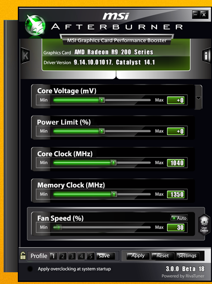

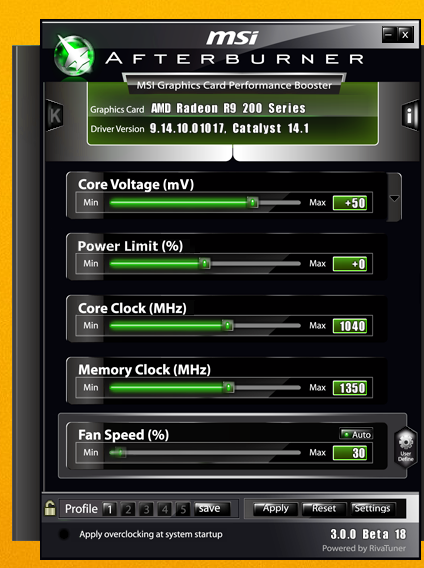

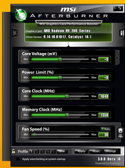

Ne schau mal, wenn ich MSI Starte kommt direkt dieser Wert:
Stelle ich dann auf Reset, kommt das hier:
Dann ist aber die Karte nicht mehr stabil

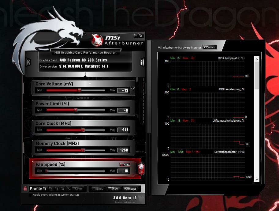

Nur leider zeigt mir MSI Afterburner die Core Voltage nicht an, obwohl ich es in den Settings aktiviert habe.
Ne das mit dem Profil hat damit nichts zutun. Das ist nur vom OC Test.
