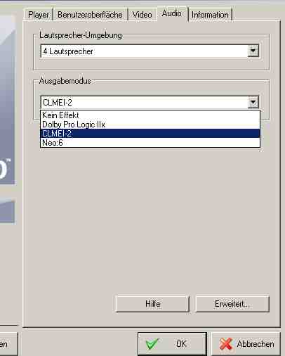

Hallo leute,
bei mir funktioniert aus mir unerklärlichen Gründen die Audioausgabe über mein Teufel 5.1 Lautsprechersystem nicht wenn ich Filme über Powerdvd 7.3 guck?!
Woran könnte bitte das liegen? Als Treiber für meine Audigy 2 benutze ich KX-Projekt Treiber.

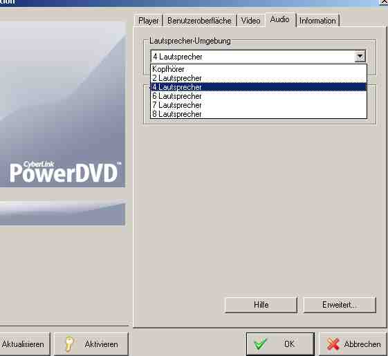

Wäre für eure Hilfe sehr dankbar. Ich habe verschiedene Einstellungen in Audioeinst. von PowerDVD ausprobiert ohne Erfolg. Siehe Anhang.
Gruß

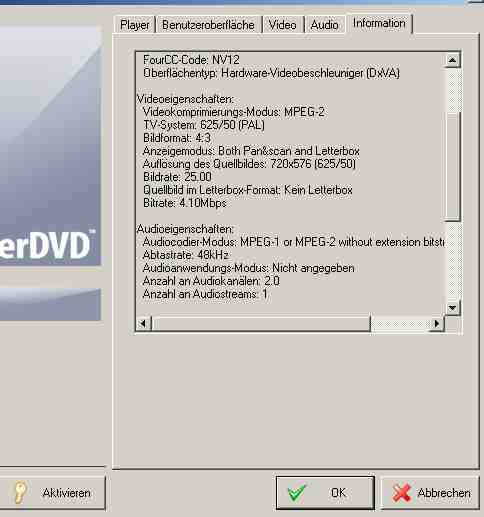

ähm, du hast nur vier lautsprecher eingestellt. stell mal 6 lautsprecher ein (5.1 eben).
so long and greetz
edit: mir fällt gerade was auf, nämlich das da steht, das videomaterial hat nur zwei kanäle. ohne upstream kommt dann natürlich nur stereo. mit welchen filmen hast du das denn ausprobiert?

Mit 6 Lautsprechern habe ich es auch probiert! Aber mit dem selben Video Material kommt der Sound von den 6 Lautsprechern wenn ich es mit VLC abspiele! Mit Powerdvd nicht!! Ich merke das, weil ich dann mit der Fernbedienung die Hinteren, mitleren oder vorderen Lautsprecher leiser/lauter einstelle, um zu sehen ob da was kommt: Nix! Auch wenn ich die hinteren auf volles Volume einstelle klappt das nicht! Es kommt ein komisches leises und dumpfes Geräusch raus! Wenn ich bei KX-Projekt Treiber die vorderen und hinteren vertausche passiert das gleiche dann in den vorderen!

Teste doch mal eine gescheite DVD mit echtem 5.1-Ton. Wenn irgendeine Quelle, die womöglich nur eine Stereospur enthält, von PowerDVD nur vorne ausgegeben wird, muss das prinzipiell nichts heißen.
Vielleicht hattest du in allen anderen Playern einen Upmix aktiviert?
Die korrekte Einstellung muss ferner in der Tat "6 Lautsprecher" heißen, egal, ob das erstmal nicht anders klingt als "4 Lautsprecher".
