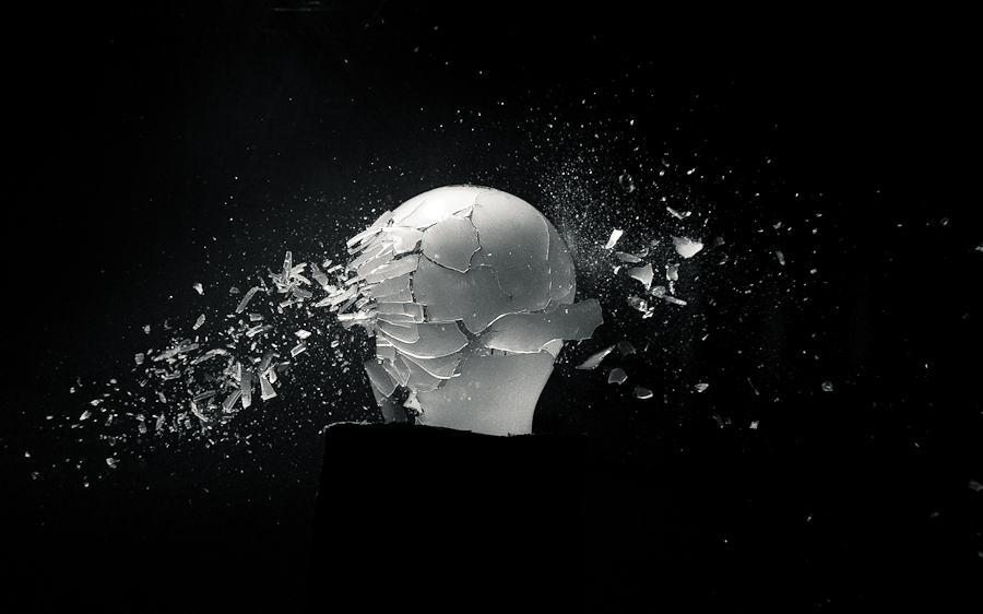

Jeder kennt die Bilder, die zeigen wie auf einen Gelantineblock geschossen wird, oder aber eine Glühbirne zerschossen wird.

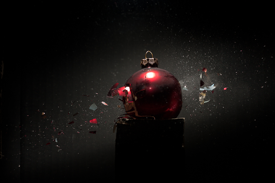

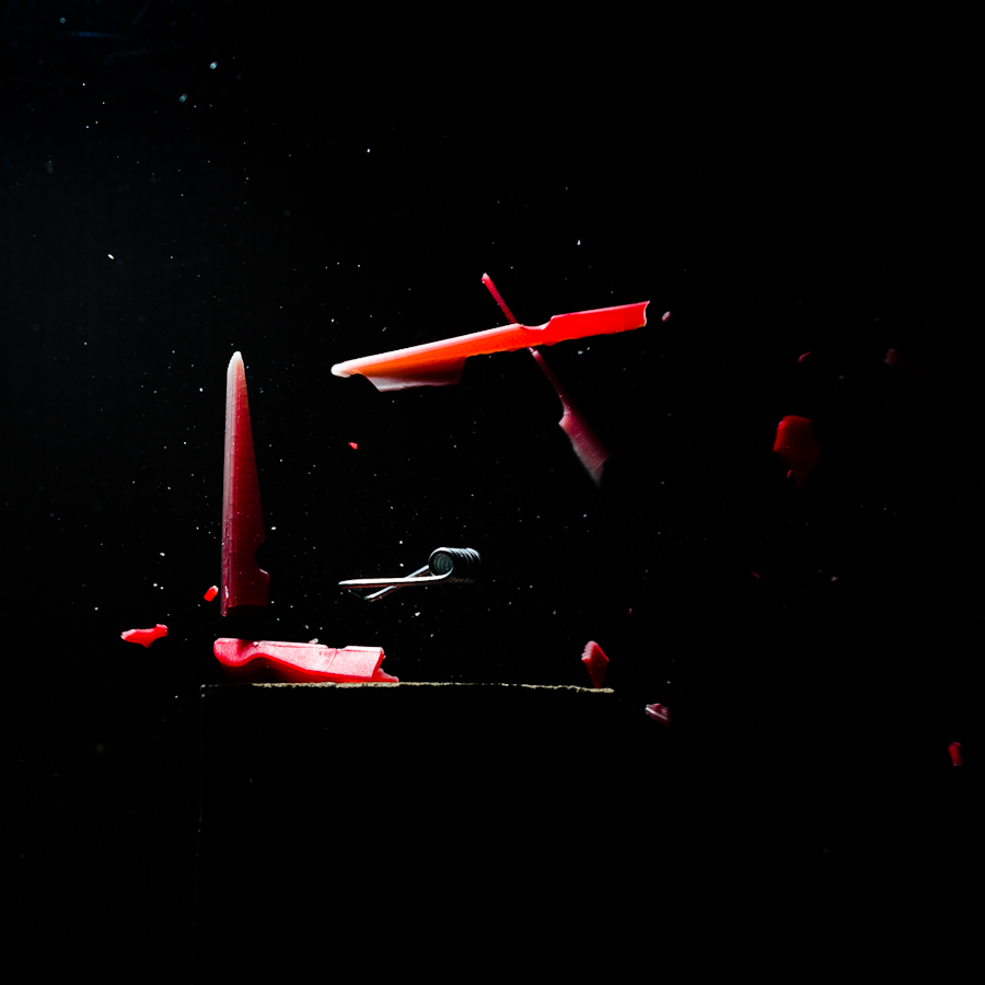

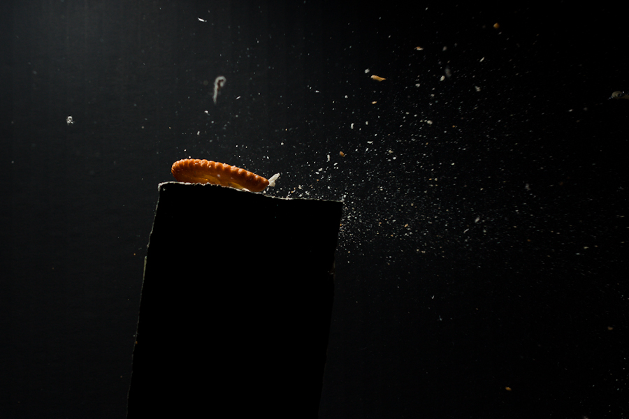

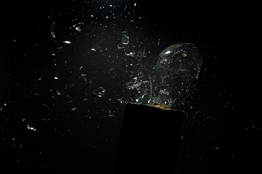

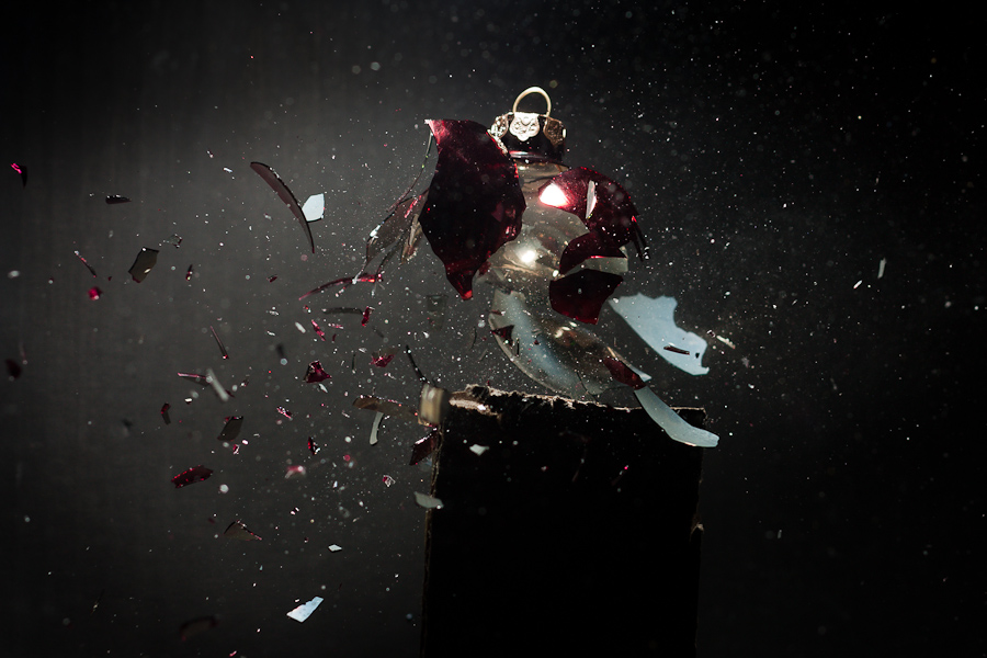

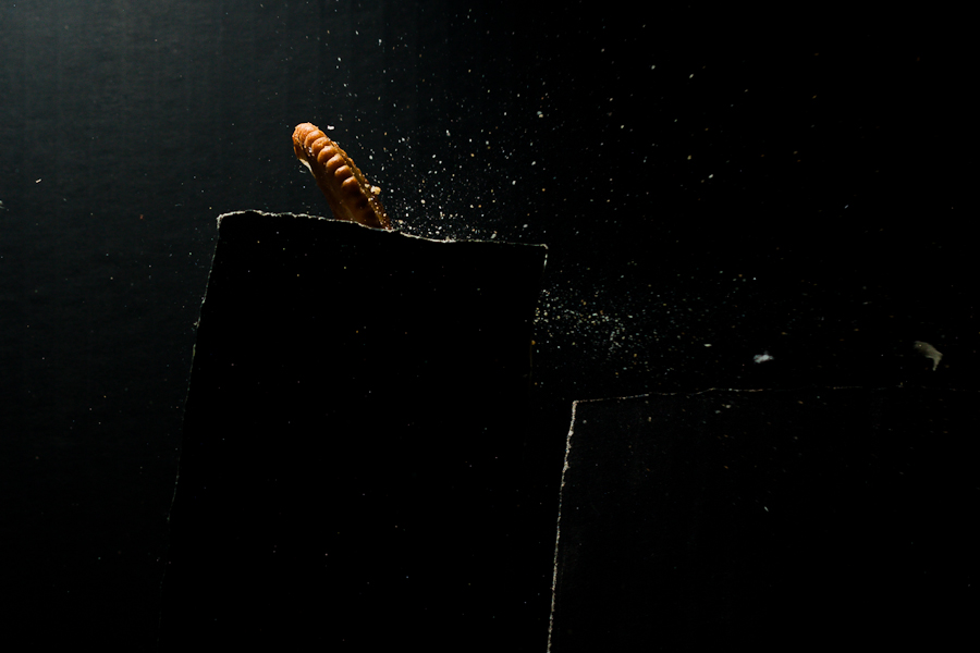

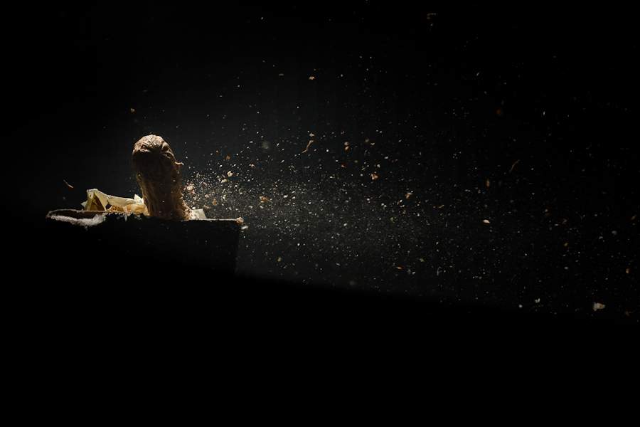

Nach dem Basteln also schnell das Luftgewehr vom Opa geliehen und losgeschossen.
Problematisch ist, dass man entweder im dunklen zielen muss bzw. erst zielt und dann ein paar Sekunden im dunkeln darauf warten muss, dass die Kamera auslöst. Zum Glück habe ich nur ein einziges Mal verfehlt, da dann aber so richtig xD
Der Aufbau im Keller:
!Achtung!
Die Scherben fliegen zum Teil sehr weit - auf die Augen aufpassen!
Ich übernehme natürlich keine Haftung etc.​

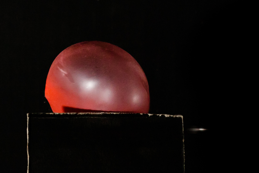

Hier sind weitere Beispiele, bei dem Ballon habe ich den Trigger nicht dahinter, sondern davor gestellt, um die Kugel zu erwischen - habe etwa 20 Versuche gebraucht, bis man sie halbwegs erkennen kann, leider habe ich verfehlt und die Abbrenndauer meines Blitzes ist zu lang :(
Kleiner Tipp am Rande: Glas vor dem Zerstören in die Kühltruhe legen, dann splittert es mehr ;)
Ps. Plant am besten auch eine Stunde zum Aufräumen mit ein *g*

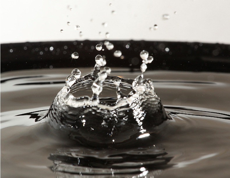

Übrigens hab ich auch sowas ähnliches gemacht
